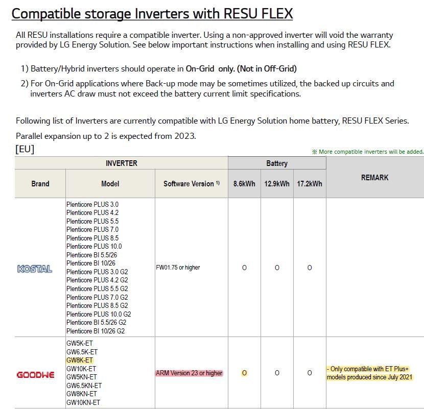

Hi erde00,
nein, leider nichts Positives zu berichten. Ich habe jetzt auch alle Varianten durchprobiert, mit dem Versuch der Kopplung über RS485 und dem COM-Stecker. Ich habe aber gerade etwas Interessantes in der Kompatibilitätsliste der RESU Flex gefunden: Es wird Softwareversion "ARM Version 23 oder höher" im Goodwe gefordert. Ich habe als aktuelle Version nur V19 !!!! Welche ARM-Version hast Du? Ich habe bei Goodwe in München bereits ein Ticket dazu offen.
erde00
Beiträge: 31
Registriert: Mi 10. Mai 2023, 15:49
Re: Goodwe 8kET plus & LG Resu Flex
Beitrag von erde00 »
meiner wurde mit 23 ausgeliefert und dann hab ich ein Update auf 25 gemacht…

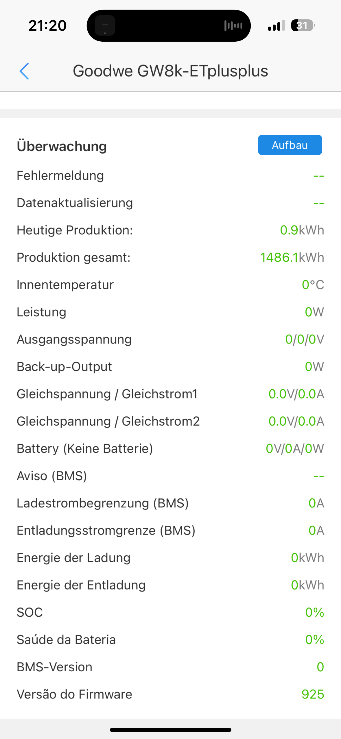

erde00
Beiträge: 31
Was hast du da ganz unten stehen??
Was hast du bei dir da stehen? Im SEMS Portal bei BMS und bei Firmware
