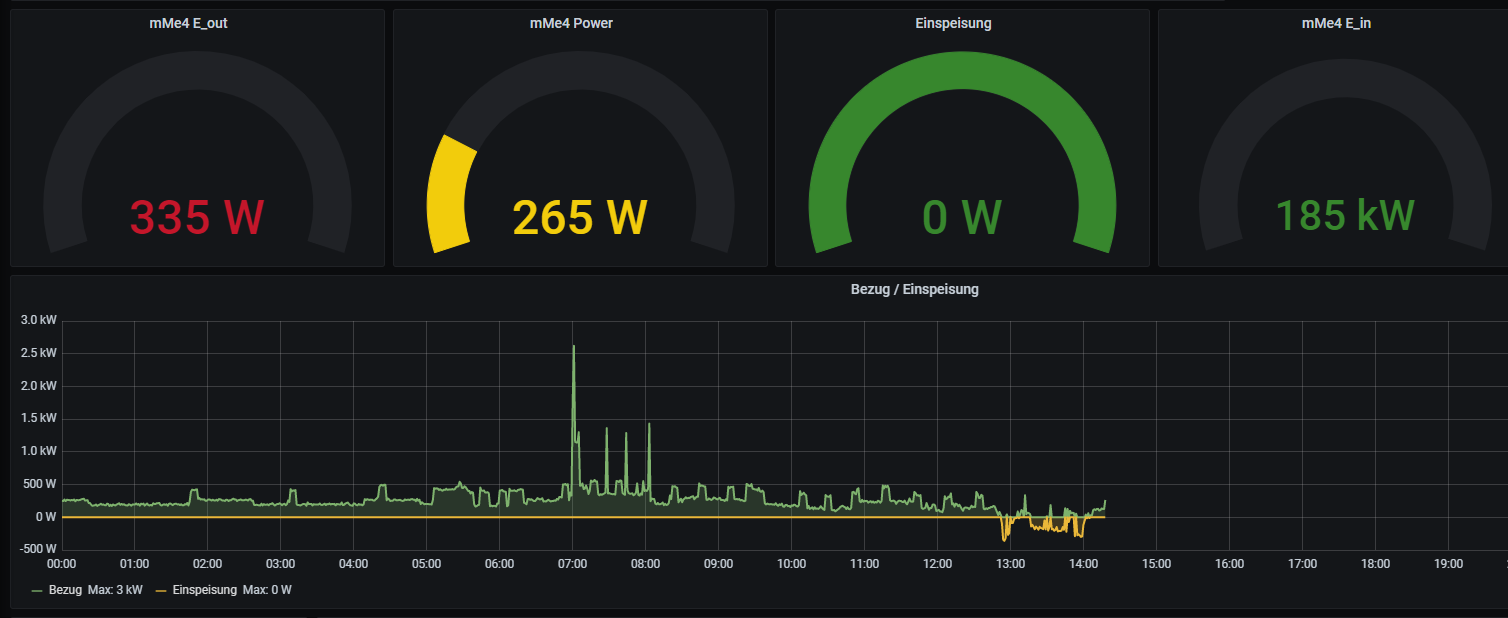

Ok, dann war es ein Missverständnis. Ich dachte mit der Einspeisung wäre die Einspeisung von der Solaranlage alleine gemeint.TeamO hat geschrieben: ↑Fr 6. Jan 2023, 13:56Du bringst hier gerade wichtige Begriffe komplett durcheinander.
Du liest Deinen Stromzähler aus. Somit ist folgendes:
Einspeisung = der Strom, welchen Du in das Netz vom VNB einspeist (verschenkst)
Bezug = der Strom welchen Du aus dem Netz beziehst und bezahlst
Da es sich bei Dir um ein BKW handelt wird zu 99,99999% niemals der Wert bei Einspeisung >0 sein.
Das BKW leistet bis 600 Watt und meine Grundlast liegt bei ca. 200 Watt. Also sollte der Einspeisewert öfters >0 sein, oder bringe ich doch was durcheinander.
So sieht aktuell meine Auswertung mit etwas Sonnenschein aus.
Ist es richtig, dass der Wert ins Minus (zwischen 13 und 14 Uhr) geht oder sollte er ins plus gehen? Minus finde ich gar nicht schlecht.
Wenn das für Dich so in Ordnung ist, kannst Du ja Ulrich bezüglich einpflegen Bescheid geben.

Deine Grundlast wird wahrscheinlich hauptsächlich in der Nacht nur so gering sein und Tagsüber höher.
Das mit dem
Du misst ja nur Deinen Stromzähler und nicht Dein BKW
Das mit dem
war übertrieben dargestellt. Es kann schon mal vorkommen, dass Du minimal einspeist. Dann erst wird dieser Wert was anzeigen. Das siehst Du ja an der gelben Linie.Da es sich bei Dir um ein BKW handelt wird zu 99,99999% niemals der Wert bei Einspeisung >0 sein.

Ich schätze schon, dass ich aufs Jahr gesehen 20-30% an den Netzbetreiber verschenken werde, aber das kann ich ja jetzt anhand Deiner Hilfe diese Jahr gut nachvollziehen. Selbst heute Nachmittag habe ich kurzzeitig Überschuss gehabt.TeamO hat geschrieben: ↑Fr 6. Jan 2023, 16:44Deine Grundlast wird wahrscheinlich hauptsächlich in der Nacht nur so gering sein und Tagsüber höher.
Das mit demwar übertrieben dargestellt. Es kann schon mal vorkommen, dass Du minimal einspeist. Dann erst wird dieser Wert was anzeigen. Das siehst Du ja an der gelben Linie.Da es sich bei Dir um ein BKW handelt wird zu 99,99999% niemals der Wert bei Einspeisung >0 sein.
So, jetzt habe ich wieder Spaß mir ein neues Dashboard mit Werten aus beiden Datenbanken zu basteln.
Gibst Du mir Bescheid, wenn ich wieder ein Softwareupdate durchführen kann?
Der Überschuss in den Minusbereich scheint ja korrekt zu sein.
Nochmal besten Dank für Deine Hilfe.
