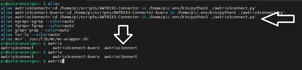

Habe aber festgestellt wenn ich das "awt" +"tab" eingebe kommt nur "awtrix" und kein "awtrix3connect" mehr. was ist da passiert?
pi@solaranzeige:~ $ cd /home/pi/scripts/AWTRIX3-Connector-buero
pi@solaranzeige:~/scripts/AWTRIX3-Connector-buero $ awtrix
-bash: awtrix: Kommando nicht gefunden.
mr.big
Beiträge: 593
Wohnort: tief im Osten...
Danksagung erhalten: 126 Mal
Re: Fragen und Probleme zu AWTRIX3-Connector
Beitrag von mr.big »
du hast ja jetzt eine 2. Instanz! Also auch 2 Aliase ! Damit ist das nicht mehr eindeutig! Wenn du jetzt nochmal 2x TAB drückst musste er dir die beiden gefundenen anzeigen. Jetzt wieder das entsprechende Zeichen eingeben von den den du möchtest und wieder TAB bis du alles hast dann Enter!
mit "alias" kannst du auch immer alle angelegten "Aliase" anzeigen lassen!
dbfan75
Beiträge: 129
Hat sich bedankt: 21 Mal
Beitrag von dbfan75 »
Aha, habe es getestet und festgestellt das ich 3 Instanzen habe.
Wie kriege ich die eine " awtrixc3onnect " weg. ?
