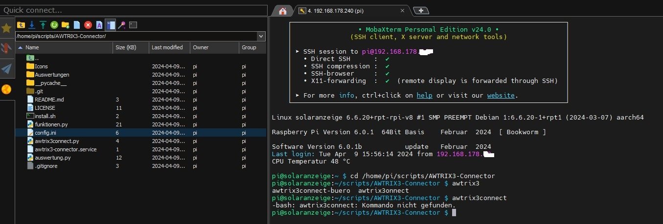

Hallo mr.big,
habe heute alles nochmal komplett neu istalliert.
1. Solaranzeige_V6.0.1-64Bit installiert.
2. Eingerichtet.
3. AWTRIX3-Connector installiert.
4. AWTRIX3-Connector-buero installiert.
5. Beide eingerichtet.
Jetzt wollte ich mit dem "awt +Tab" starten und geht nicht, kommt nur "awtrix3" nochmal den Tab gedrückt und die 2 instanzen vorhanden.
Habe dann "awtrix3connect" eingegeben, geht auch nicht. Wie kann das sein. ?
pi@solaranzeige:~/scripts/AWTRIX3-Connector $ alias
alias awtrix3connect-buero='cd /home/pi/scripts/AWTRIX3-Connector-buero && /home/pi/.env/bin/python3 ./awtrix3connect.py'
alias awtrix3onnect='cd /home/pi/scripts/AWTRIX3-Connector && /home/pi/.env/bin/python3 ./awtrix3connect.py'
alias egrep='egrep --color=auto'
alias fgrep='fgrep --color=auto'
alias grep='grep --color=auto'
alias ls='ls --color=auto'
alias mc='. /usr/lib/mc/mc-wrapper.sh'

Okay. Habe es jetzt mal mit dem Befehl " python3 awtrix3connect.py " probiert, damit bekomme ich bei beiden instanzen die selbe Fehlermeldung.
pi@solaranzeige:~ $ cd /home/pi/scripts/AWTRIX3-Connector-buero
pi@solaranzeige:~/scripts/AWTRIX3-Connector-buero $ awtrix3
awtrix3connect-buero  awtrix3onnect
pi@solaranzeige:~/scripts/AWTRIX3-Connector-buero $ awtrix3connect
-bash: awtrix3connect: Kommando nicht gefunden.
pi@solaranzeige:~/scripts/AWTRIX3-Connector-buero $ python3 awtrix3connect.py
  File "/home/pi/scripts/AWTRIX3-Connector-buero/awtrix3connect.py", line 27, in <module>
    from auswertung import auswertung
  File "/home/pi/scripts/AWTRIX3-Connector-buero/auswertung.py", line 5, in <module>
    from funktionen import (
  File "/home/pi/scripts/AWTRIX3-Connector-buero/funktionen.py", line 12, in <module>
    import schedule
ModuleNotFoundError: No module named 'schedule'
pi@solaranzeige:~/scripts/AWTRIX3-Connector-buero $ ModuleNotFoundError: No module named 'schedule'
-bash: ModuleNotFoundError:: Kommando nicht gefunden.
pi@solaranzeige:~/scripts/AWTRIX3-Connector $ awtrix3
pi@solaranzeige:~/scripts/AWTRIX3-Connector $ awtrix3connect
pi@solaranzeige:~/scripts/AWTRIX3-Connector $ python3 awtrix3connect.py
  File "/home/pi/scripts/AWTRIX3-Connector/awtrix3connect.py", line 27, in <module>
  File "/home/pi/scripts/AWTRIX3-Connector/auswertung.py", line 5, in <module>
  File "/home/pi/scripts/AWTRIX3-Connector/funktionen.py", line 12, in <module>
    import schedule

Wir haben jetzt ein lokales Environment wo die ganzen Bibliotheken liegen
Da muss der direkte Aufruf so sein
Vorher ins Verzeichnis wechseln!
Deshalb ja den alias!
