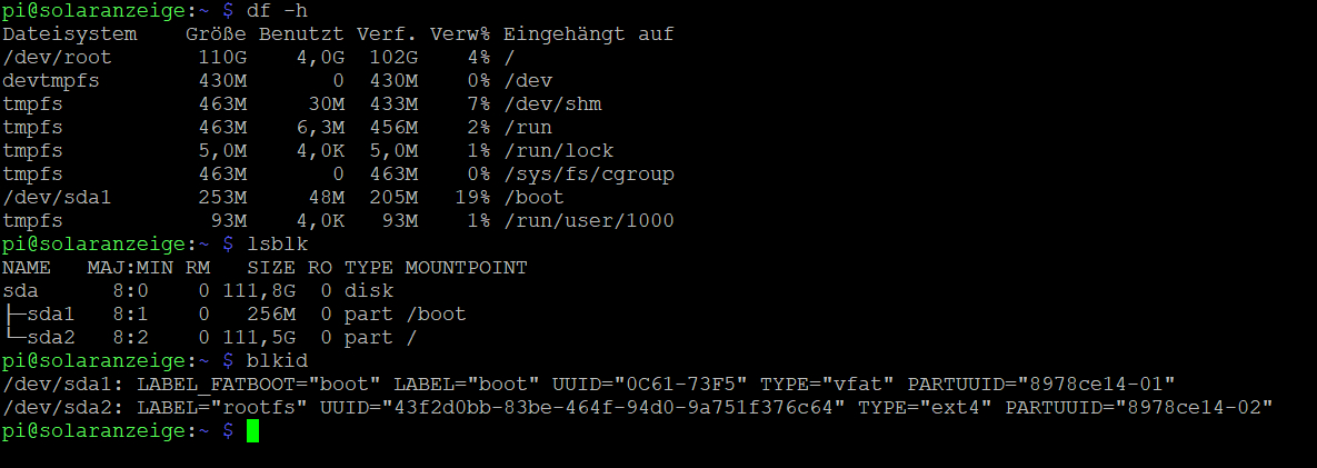

ich würde mir die Befehle
df -h
lsblk
blkid
ansehen und posten, um eine Antwort zu erkennen oder zu erhalten. Der interne Dateimanager mc könnte auch Auskunft geben. Allerdings ist er unter sudo bash wesentlich besser zu verstehen und zu bedienen.

So, hier das Bild:
fd, dann die block devices und Attribute.
Es ist nur die sda drinnen, die eine mSata 128GB ist und die auf einem zusätzlichen mSata-Modul aufgebracht ist.
