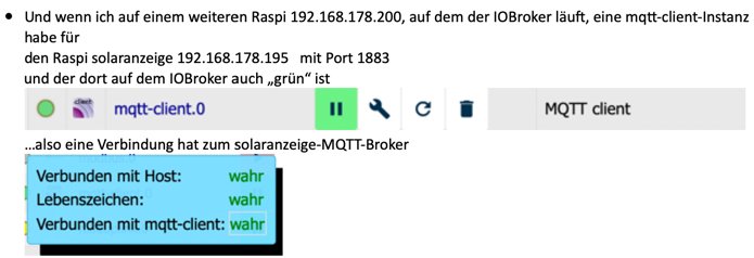

ich bin gedanklich noch nicht tief drin im Thema Connectivity und Regelung (Solaranzeige mit Wechselrichter und bspw Wärmepumpe oder Wallbox), bei unserem SolarEdge WR bin ich auf einen vermutlich ganz simplen Weg in Solaranzeige gestoßen: Es gibt doch in der Datenbank AC das Feld "Einspeisung": Das kann ich doch nehmen, um irgendetwas anderes zu schalten?
Mein erster simpler Ansatz wäre, solaranzeige jetzt zu bewegen, dieses Feld auch in MQTT auszugeben und dann bspw mit dem IO-Broker das zu empfangen und entsprechend etwas auszulösen. Bspw ein Relais, das an einem Raspi hängt.
Oder ist das viel zu kompliziert gedacht und man müsste einfach über einen Steckdosenschalter oder Schalter wie Sonoff gehen? Sonoff hab ich hier - noch - nicht.
Nun scheitere ich aber schon an der Stelle, dass ich die user.config.php zwar angepasst habe...
$MQTT = true
und bspw
$MQTTAuswahl = „1/Einspeisung“;
...dann aber in Mosquitto nichts sehe:
mosquitto_sub -h localhost -v -t solaranzeige/box1/#
...da wird nichts angezeigt, auch nach einer Minute nicht.
Im IO-Broker habe ich bereits eine Client-Instanz für MQTT eingerichtet, der scheint sich auch mit dem MQTT in der solaranzeige zu verbinden, siehe Screenshot im Anhang.
Ich bräuchte jetzt Bitte einen Rat von jemandem, der diesen Datenfluss und somit die Steuerung schon realisiert hat oder zumindest da fit ist, denn das bin ich noch laaaange nicht.
Gerne höre ich!
LG
Michael
Bedeutet, eine Einschränkung der gesendeten Daten auf nur diesen Topic. Wenn man jedoch nicht weiss, welche Topics überhaupt gesendet werden können, ist so eine Einschränkung fatal.
Bitte den Eintrag
$MQTTAuswahl = "";
erst einmal so stehen lassen, dann werden alle Daten als MQTT gesendet und erst wenn man die Anzahl eichschränken möchte, dann eine Auswahl der möglichen Topic's hier eintragen.

Hi Ulrich,
ja, das hat funktioniert. Vielen Dank!
Ausgabe dann mit mosquitto_sub -h localhost -v -t solaranzeige/box1/# : Siehe am Ende dieses Posts.
War nun mein Fehler, denn die Selektion mit
bediente sich ja einer falschen Schreibweise, es muss dann sicherlich heißen
$MQTTAuswahl = „1/ac_einspeisung“;
aber das habe ich jetzt nicht nochmal getestet.
