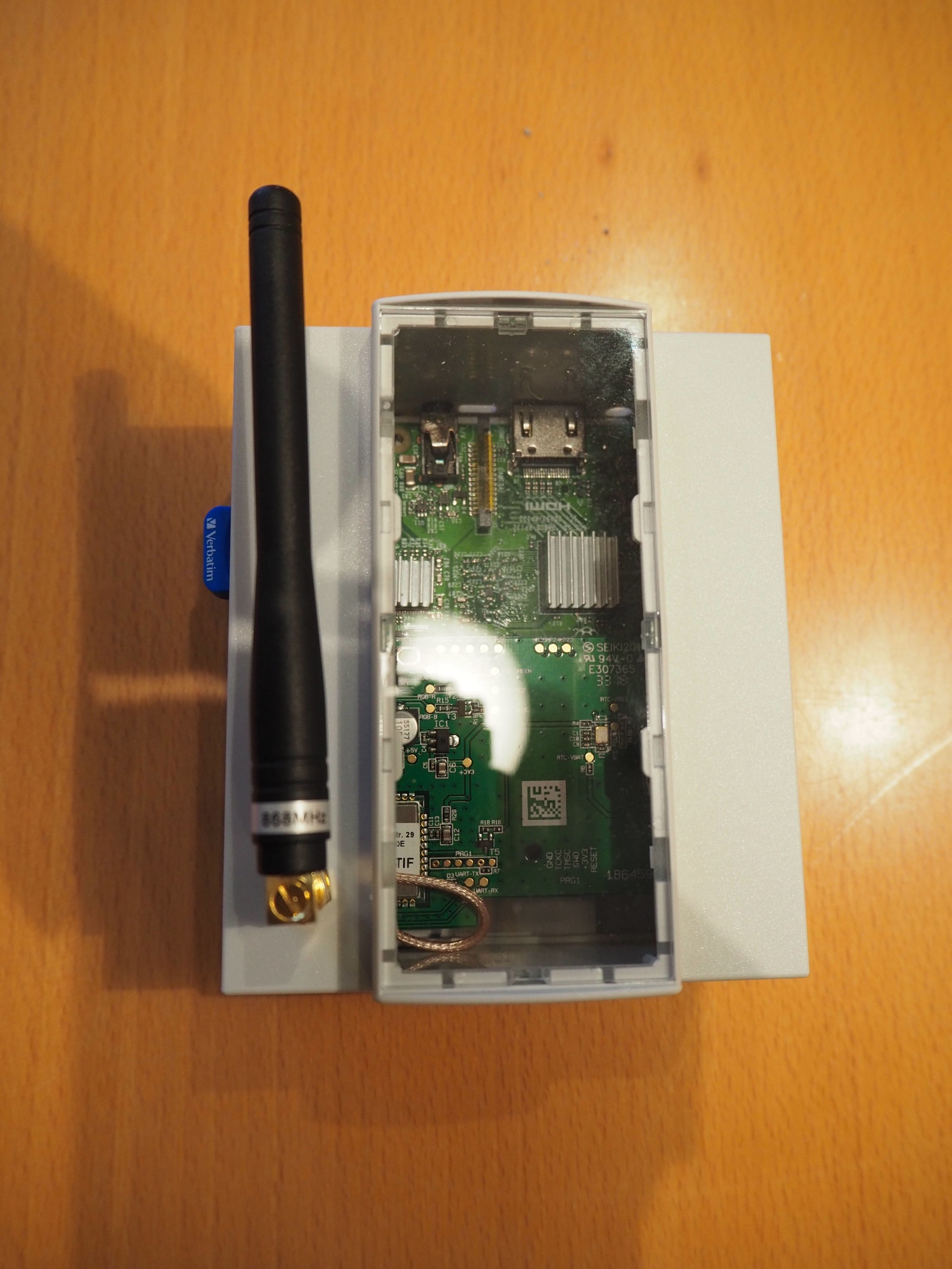

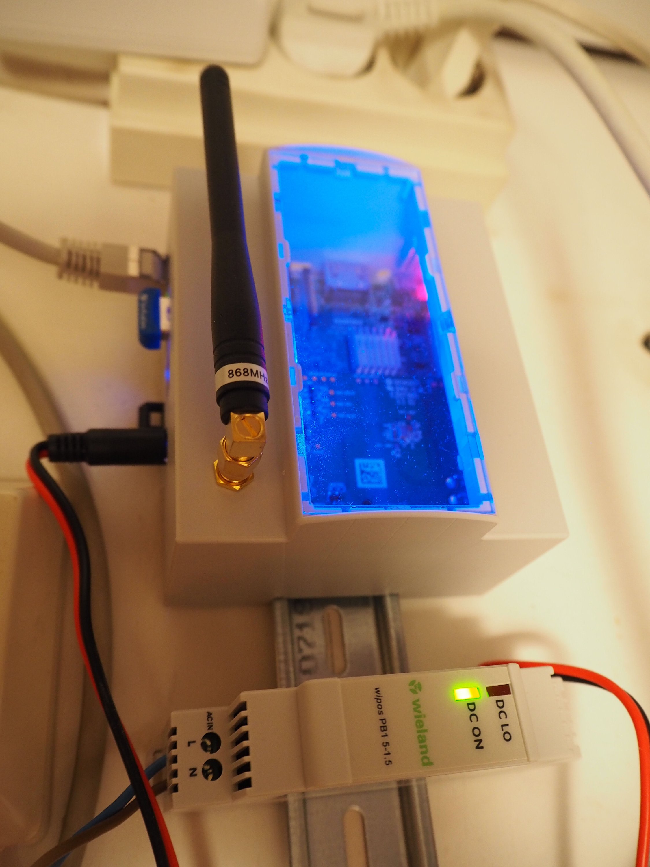

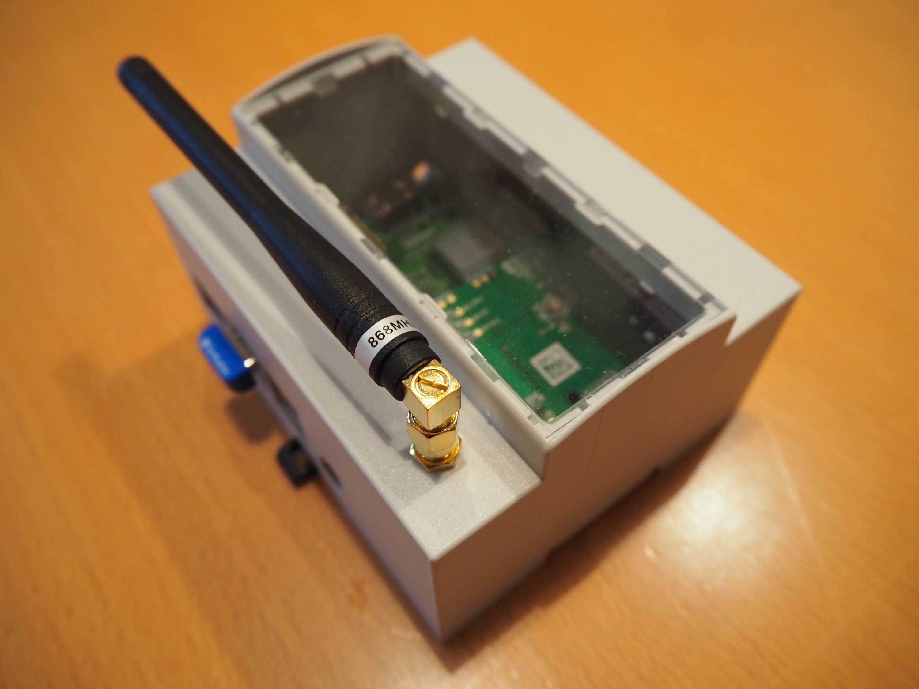

Steueraufgaben erledige ich mit einer HomeMatic Zentrale. Da bei mir alles auf Raspberry's läuft, habe ich natürlich den RaspberryMatic im Einsatz. Benötigt wird ein Raspberry Pi 3 B(+) und die Funk-Modulplatine für den Raspberry Pi 3 B sowie ein Gehäuse. Für das Gehäuse habe ich ein etwas breiteres Hutschienen Gehäuse von Pollin.
Für eine stabile Reichweite benutze ich eine externe Funkantenne. Die hat sich bewährt.
Anstatt eine SD-Karte benutze ich einen 16GB USB Stick. (Der kleine blaue Knubbel)
