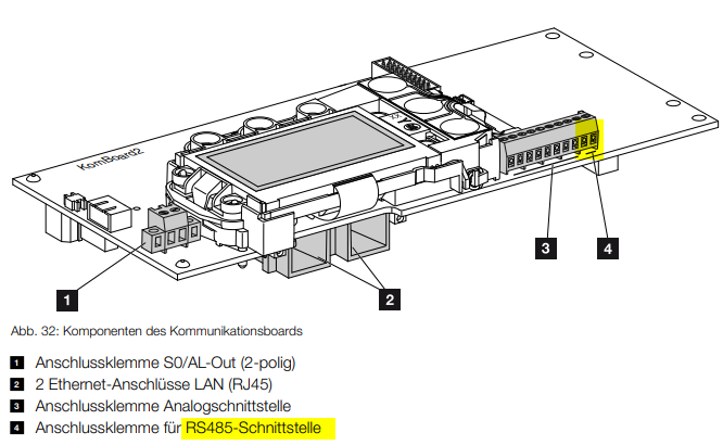

ich stehe demnächst vor der gleichen Herausforderung mit meinem Kostal PIKO 12.
Soweit habe ich glaube ich fast alles verstanden aber nur eine kurze Frage.
Könnte jemand ein Foto vom Anschluss des USB Adapter an den WR hier posten wo man erkennt wie die Adern angeschlossen werden müssen?
Ist der RS485 Adapter wirklich nur über 2 Adern angeschlossen?
Das fehlende Puzzlestück ist bei mir (bis jetzt) nur noch die Anbindung des PI an den WR.
Über eine Antwort würde ich mich freuen.
Danke schön.
