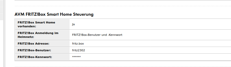

Eingabe im Menu vom Sunnyportal "Konfiguration">"Geräteübersicht"> "Eigenschaften" beim Home Manager anklicken..dann erscheint folgendes Bild (etwas nach unten scrollen)>
Dort den Benutzer FRITZ0000, hier zB "FRITZ2302" eingeben UND das PW wie man sich selbst in die FB einloggt!
Speichern!

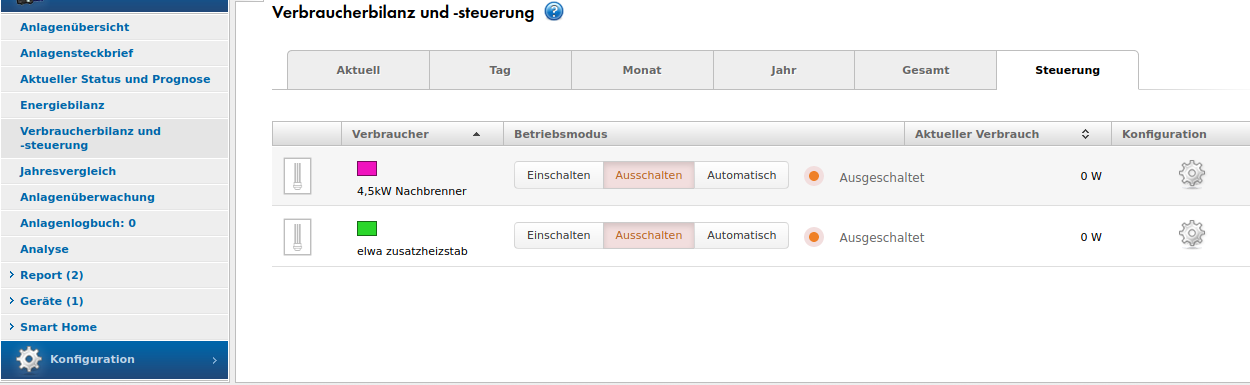

Nun kommt es immer wieder vor, dass es nicht gelingen mag, die Steckdosen lassen sich zwar von der FB aus schalten, aber nicht vom Sunnyportal aus..denn der "Automatikmodus" ist nicht aktivierbar, die drei Schaltzustände sind "ausgegraut", nicht bedienbar und damit nicht vom HM aus steuerbar

Wenige Minuten nach dem Neustart werden die ehemals ausgegrauten Schaltflächen bunt und sind steuerbar im Portal sichtbar
Nun die Schaltfläche "Automatisch" anklicken, damit ist alles erledigt.
