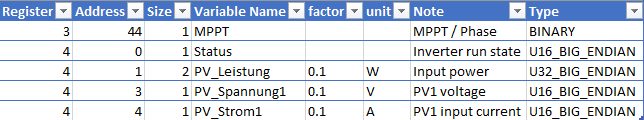

„DeviceFields“ werden in der ersten Ausbaustufe als json Dateien hinterlegt und beinhalten die technischen Angaben zu den einzelnen Gerätefeldern. (Später kann die Verwaltung in einer Datenbank erfolgen). Das könnte in Excel zum Beispiel so aussehen:
Diese werden beim ersten Start für das jeweilige Gerät eingelesen und im Speicher vorgehalten.
Falls das Modbus Protokoll eingesetzt wird, werden zusammenhängende Felder noch „verdichtet“, damit größere Pakete en Block gelesen werden können. Das beschleunigt das Auslesen der Felder.
Im nächsten Schritt werden die Daten von dem Gerät ausgelesen und in einer Menge von „ResultFields“ vorgehalten.
Diese haben den Namen aus dem DeviceField, einen Auslesestatus und den Wert je nach Datentyp.
Ist ein Faktor hinterlegt, wird dieser gleich mitberücksichtigt und der Wert umgerechnet.
Würde als im obigen Beispiel im Feld PV_Leistung der Wert 1200 ausgelesen, würde dieser mit 0.1 multipliziert und hinterlegt werden (also 120).

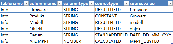

Nun sind die Daten ausgelesen aber wie werden diese exportiert?
Dafür gibt es auch eine Konfiguration in der json Datei, die beschreibt, in welche Tabelle welches ausgelesene Feld soll:
Damit wird die Struktur von Tabellen beschrieben, wo die Daten herkommen und wie diese präsentiert werden sollen.
Je nach „sourcetype“ können die eben ausgelesenen Resultfields oder Standardfelder verwendet oder sogar Berechnungen durchgeführt werden. (Standardfelder sind Felder, die z.B. die ganzen Datums- und Zeitberechnungen vorhalten)
Mit diesen Angaben kann nun der Export erfolgen. Dafür gibt es dann verschiedene „Exporter“, die die Tabellen auswerten und passend in die Zieldatenbank übertragen.
Derzeit wird nur Influx V1 und V2 unterstützt, aber es könnten theoretisch beliebige Exporter z.B. für MySql nachprogrammiert werden.
