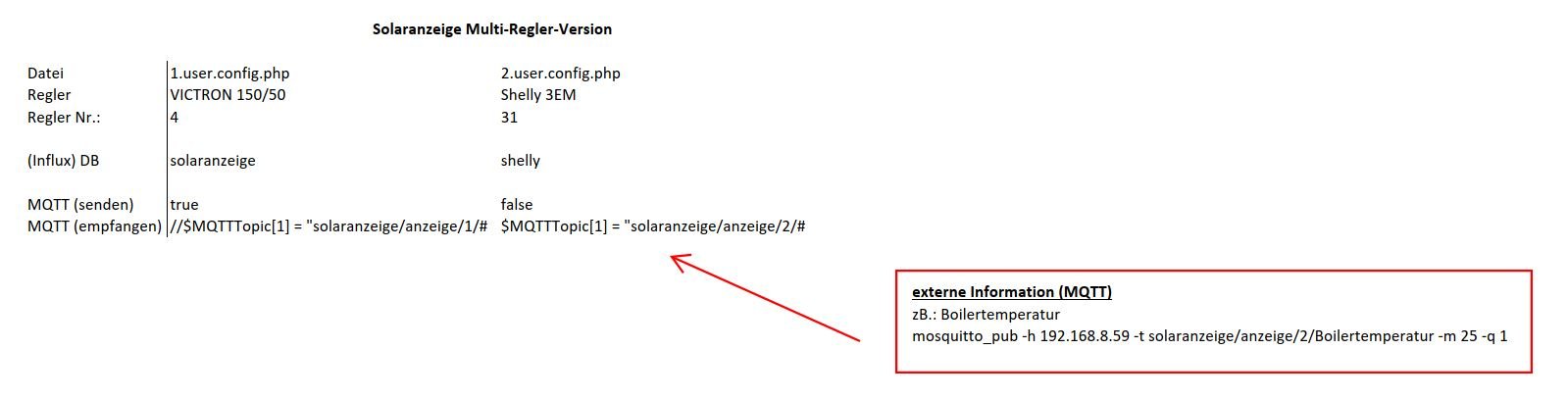

In der Grafik habe ich versucht den Aufbau schematisch darzustellen. Das System funktioniert soweit wie gewollt, nur möchte ich zusätzliche Daten (hier im Beispiel eine Boilertemperatur) in der Datenbank "shelly" speichern. Mit der oben dargestellten Konfiguration landen die Daten jedoch in der Datenbank "solaranzeige", selbst wenn ich die Daten mit dem Topic solaranzeige/anzeige/2/Boilertemperatur adressiere.
Mit dem Solaranzeige-System möchte ich nichts senden, sondern lediglich zusätzlich mqtt-Daten empfangen und in der Datenbank "shelly" speichern.

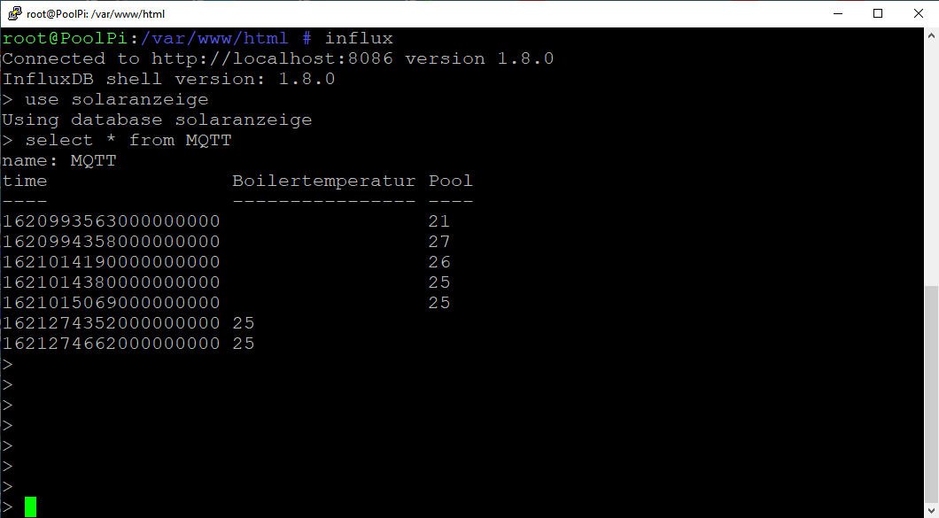

also ich sende MQTT Informationen (in diesem Fall von einem anderen Raspberry) an die IP der Solaranzeige mit folgendem Befehl:
mosquitto_pub -h 192.168.8.59 -t solaranzeige/anzeige/2/Boilertemperatur -m 25 -q 1
Im Log finde ich folgenden Eintrag:
In der "shelly" Datenbank steht:
In der Datenbank "solaranzeige" findet sich der Eintrag:
Ich würde es aber "eleganter" finden, wenn ich die Daten in der Datenbank "shelly" haben würde...
Denke ich habe da einen "kleinen Wurm" in meiner Konstellation. Die "Supportfunktion" wäre derzeit aktiviert, falls damit eine Fehlerfindung einfacher sein sollte...
LG, Alex

> select * from MQTT
time Boilertemperatur Pool
1620993563000000000 21
1620994358000000000 27
1621014190000000000 26
1621014380000000000 25
1621015069000000000 25
1621274352000000000 25
LG, Alex

ich habe mir das angesehen und kein Fehler feststellen können. Die Daten sind auf dem Raspberry angekommen und in das Measurement der Datenbank in 1.user.config.php abgespeichert worden. (DB solaranzeige)
Die Kommunikation zwischen verschiedenen Geräten per MQTT wird immer von der user.config.php gesteuert bzw. von der 1.user.config.php bei einer Multi-Regler-Version.
Wenn Du die Daten in eine bestimmte Datenbank abspeichern möchtest, musst du das Gerät als 1. Gerät in der Multi-Regler-Version konfigurieren. Also benötigt der Shelly die 1.user.config.php
Biitte mache auf deinem Raspberry noch einmal ein reboot.
