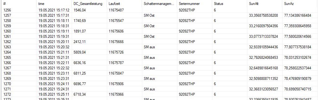

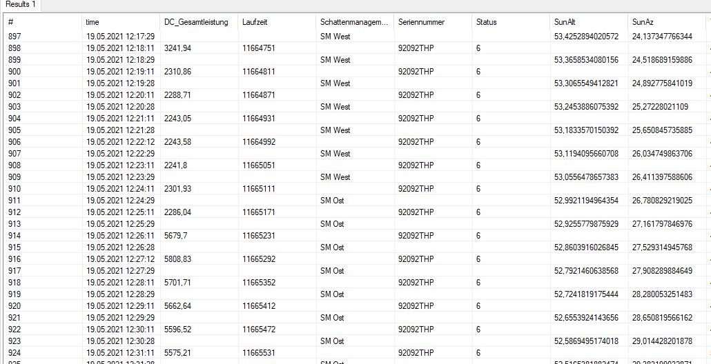

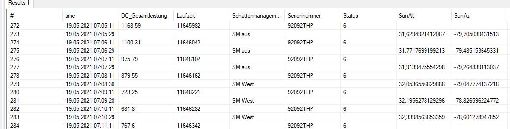

Also hier habe ich nochmal die Übersicht über die drei verschiedenen Tageszeiten wo was passiert :
West an sollte aber eigentlich Ost sein
Umschaltung von West auf Ost müsste dann logisch ja auch gedreht sein Und hier dann von Ost auf aus Wenn hier mir hier den Test ansehe
dann schaltet er doch bei 1 West an und bei 2 Ost richtig und bei 3 aus?
Laut den abfragen kommt es doch aber nie zu Zustand 3 ??
Und wenn ich es richtig interpretiere müsste ich bei mir die Werte fast tauschen von Ost und West weil ich um 7:00 Alt von 30 und Az von -80 hab
Müsste in der zweiten abfrage für Ost aus nicht dann auch SMTest ==3 stehen?

OK, dann als erste Information SM3 heißt beide Strings mit Schattenmanagement (also Ost + West), so einen Fall habe ich nicht, daher kommt auch nie SM3. Ausschalten aller Schattenmanagement ist SM0 (Text SM aus) und dies wird ja korrekt ausgeführt.
Dein 1. Fall:
Es ist Vormittag (AZ < 0, also Sonne im Osten), die Sonne steigt über 32 Grad (ab da fällt erste Sonne auf Westdach und der Kamin wirft einen Schlagschatten bei mir auf Westdach), SM West wird eingeschaltet, also richtig (für mich). Bei mir passiert dies aber erst gegen 10 Uhr, bei Dir schon um 9 Uhr (Influx hat UTC Zeit, wir haben UTC +2)
Warum sollte um 9 Uhr bei Sonnenhöhe 32 Grad Ost an sein? Das sollte etwa gegen 5 Uhr bis 6 Uhr der Fall sein, danach ist die Sonne aufgegangen und steht so hoch, dass kein Schattenmanagement nötig sein sollte.
Dein 2. Fall:
Es ist Nachmittag (AZ > 0, also Sonne im Westen), die Sonne sinkt unter 53 Grad (ab da wirft der Kamin einen Schlagschatten auf das Ostdach), SM Ost wird eingeschaltet, also richtig (für mich).
Dein 3. Fall:
Es ist Nachmittag (AZ > 0, also Sonne im Westen), die Sonne sinkt unter 33 Grad (ab da wirft der Kamin keinen Schlagschatten mehr auf das Ostdach, weil Sonne zu niedrig ist um auf Ost zu scheinen), SM Ost wird ausgeschaltet, also richtig (für mich)
Antwort zu den Tests von $SMTest, das ist ja nur die Abfrage des aktuellen Status und da steht doch bei 0 SM aus und bei 3 SM Ost+West. Wie kommst Du drauf, dass 3 "aus" bedeutet?
Antwort ob in der 2. Abfrage SM-Test 3 stehen sollte:
In der ersten Abfrage wird SM Ost eingeschaltet, wenn es nicht schon an ist (um ständiges Schalten zu vermeiden), daher nur wenn SM-Test ungleich 2. In der zweiten Abfrage wird SM Ost wieder ausgeschaltet, wenn es aktuell eingeschaltet ist, also SM-Test == 2.
Woher der fehlerhafte Wert Alt > 38 (statt Alt > 8) in der zweiten Abfrage kommt weiß ich nicht, von meiner Vorgabe hast Du den nicht.
Du hast entweder nicht alle Tests angehängt oder es fehlt der Test um West wieder auszuschalten. Daher ist evtl. bei Dir am Nachmittag mit hohem Sonnenstand SM West an (bevor auf Ost geschaltet wird, 2. Tabelle), das passt so eigentlich nicht. Dazu hätte ich den Test dazu sehen müssen.
Ich habe gerade in Dein Skript geschaut, es fehlen tatsächlich 2 Tests, schau noch mal in den Post von mir, Du hast nicht alle kopiert (müssten 7 if-Tests sein). Das erklärt auch, warum z.B. Abends West nicht eingeschaltet wird. Und warum West nach dem Schlagschatten am Vormittag (bei mir) nicht richtig ausgeschaltet wird.
Ich kann außer den Alt > 38 Grad im 2. Test und den fehlenden Tests keine weiteren Fehler und kein fehlerhaftes Verhalten entdecken. Vermutlich passt es nicht so für Dich, weil kein Kamin Schatten wirft, aber die Logik und Reaktion ist völlig korrekt.
