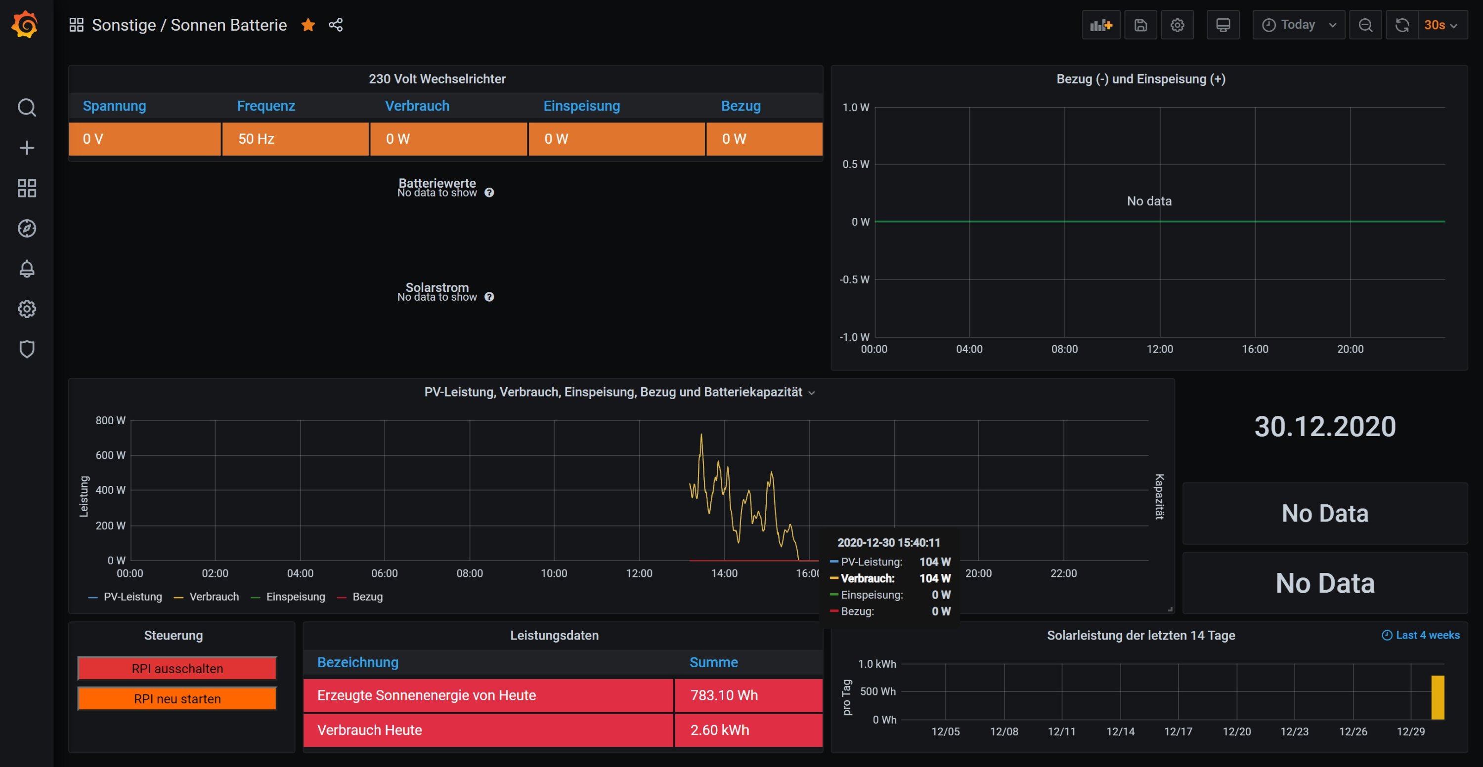

ich habe heute eine Multi Version eingerichtet und der SolarEdge Wechselrichter funktioniert einwandfrei. Auch kriege ich die Wetterdaten rein und die Prognose muss ich noch einfügen. Hatte gehofft, dass dies automatisch angezeigt wird :mrgreen:
Das Problem ist aber mein zweites Gerät und zwar die Batterie von Sonnen. Laut Logs gibt es keine Fehler und das Dashboard zeigt auch Daten an, aber irgendwie kann das nicht stimme:
Viele Werte werden nicht angezeigt und beim Grafen ist die PV-Erzeugung und der Verbrauch identisch, was nicht sein kann. Es müsste die PV-Leistung sein.

Es sieht so aus, als wenn du für die Sonnenbatterie eine andere Datenbank angegeben hast, was auch richtig ist, aber das Dashboard immer noch auf die "Solaranzeige" Datenbank zeigt. Könnte das sein?
Du musst das Dashboard exportieren und wieder Importieren. In dem Zuge kannst Du den neuen Datenbanknamen angeben.

Re: Sonnenbatterie
Du kannst auch in dem Dashboard bei den einzelnen gewinnen die Datenbank von Solaranzeige auf deine andere umstellen

Danke für den Hinweis! Ich hatte die DB in Grafana bekannt gemacht, aber nicht im Dashboard. Es hatte mich irritiert, da einige Werte angezeigt wurden. Jetzt läuft es. Danke!
