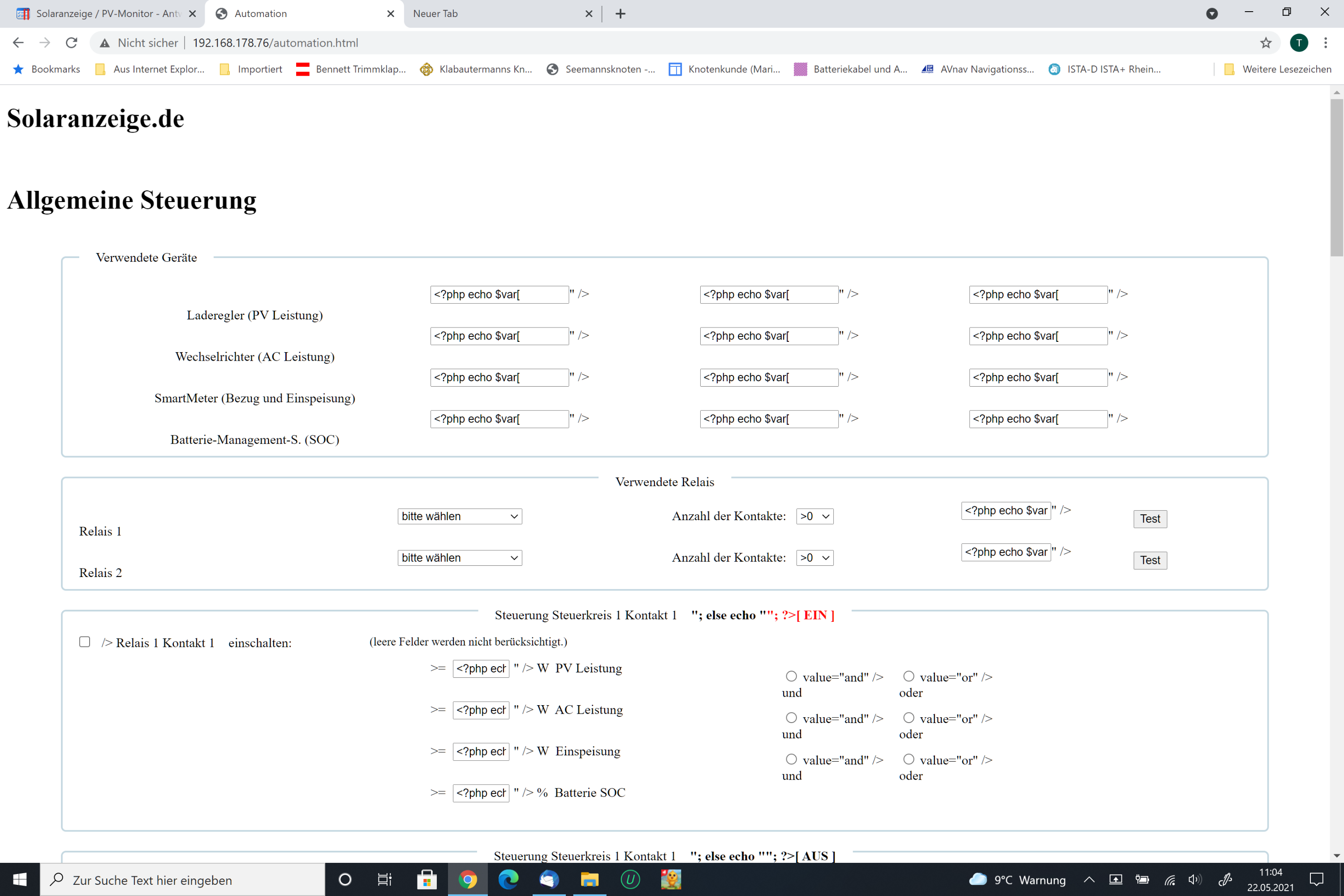

Irgendwie stimmt hier noch was nicht! Bekomme zwar die Seite aber wird nicht richtig angezeigt!!!

Das PHP ist nicht in Odnung. Gebe mal auf der Konsole
php -v
ein. Ob das PHP funktioniert.
php -v

Kommt das:
PHP 7.3.27-1~deb10u1 (cli) (built: Feb 13 2021 16:31:40) ( NTS )

Der Fehler ist, dass der benutzte WEB Server kein PHP eingebunden hat. Danach musst du suchen.
Kann es sein dass du den WEB Server getauscht hast und nicht mehr den lighttpd benutzt?
Vielleich hilft das auch weiter: https://wiki.ubuntu.com/Lighttpd+PHP
Alternativ kannst du natürlich das aktuelle Image runterladen und benutzen. Das wird die einfachste Lösung sein.

Wollte mich nun auf den Weg der Automation machen, und habe das selbe Problem mit der fehlerhaften Anzeige:
Installiert wurde das aktuellste Image, ohne weitere Modifikation.
pi@solaranzeige:~ $ php -v
Copyright (c) 1997-2018 The PHP Group
Zend Engine v3.3.27, Copyright (c) 1998-2018 Zend Technologies
with Zend OPcache v7.3.27-1~deb10u1, Copyright (c) 1999-2018, by Zend
Browser Cache gelöscht etc.
danke für Support

Bitte rufe einmal
http://solaranzeige.local/automation.web.php
auf. Das ist die richtige Seite. Bin schon ganz meschugge...

des dud
hatte ich wohl einen falschen Link - jetzt geht es.
Ich werde weiter testen
