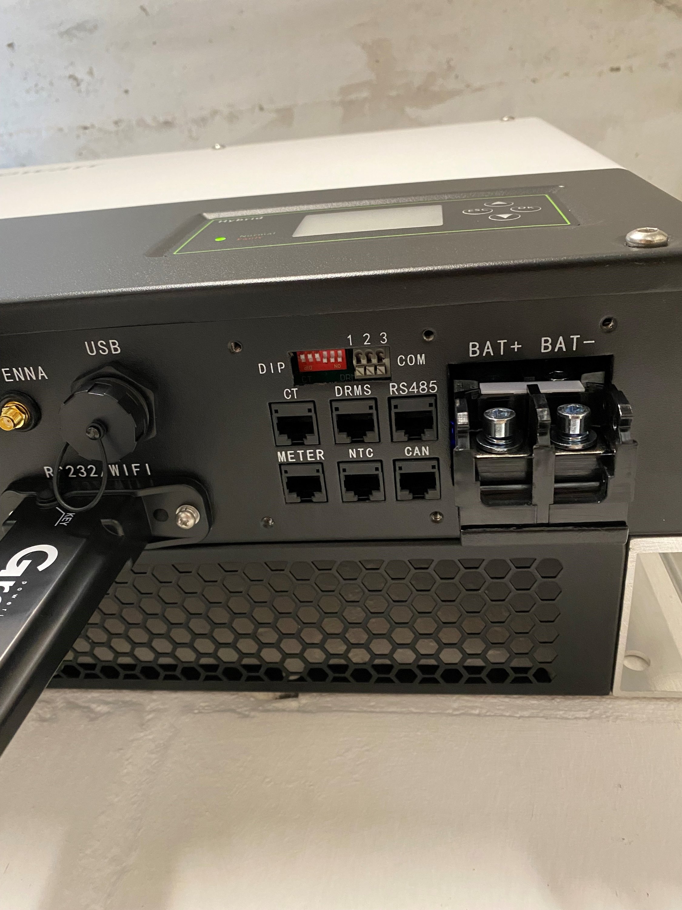

habe einen Growatt SPH4600 diesen möchte ich gerne per USB RS485 Adapter anbinden.
Ich habe einen RJ45 RS485 Port am Wechselrichter.
Hier habe ich PIN 3 und 4 verwendet.
Leider gibt mir die Solaranzeige keine Daten aus.
In der Config Datei habe ich „48“ eingetragen.
Der RS485 Adapter ist erkannt und als ttyUSB0 verbunden.
Muss ich noch an einer anderen Stelle Daten für die Kommunikation eintragen?
Bin für einen Tipp dankbar.

Prüfe bitte einmal. ob die A + B Ader eventuell vertauscht sind. Nach jeder Änderung immer den Raspberry neu starten.

Hallo, danke für den Tipp.
Habe ich allerdings schon überprüft und sogar einmal getauscht gehabt. (Jeweils neu gestartet)
Kann ich mir die Daten oder Fehlermeldungen in der Solaranzeige ausgeben lassen? Wenn ja, live oder im Log.?

Hallo Ulrich, ich vermute das der Growatt SPH4600 (SPH Serie) nicht per RS485 angesprochen werden kann.
Ich habe nun einiges probiert und gelesen, der bezeichnete RS485 Port am WR scheint nur für die Batterie- Kommunikation da zu sein.
Es gibt nur den RS232 Port (Wo aktuell der Wifi-Stick drin steckt)
An diesen RS232 Port soll man auch die PC-Software verbinden.
Vielleicht hatte ja schon jemand das Problem.

Das musst du mit dem technischen Support des Herstellers abklären. Ich kenne das Gerät leider nicht.comtel hat geschrieben: ↑So 25. Jul 2021, 14:01Hallo Ulrich, ich vermute das der Growatt SPH4600 (SPH Serie) nicht per RS485 angesprochen werden kann.
