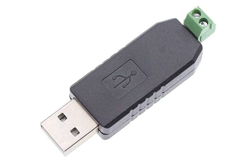

So, mal alternative USB zu rs485 konverter für den Tracer, habe beide Versionen an einem Pi3B+ mit Ulrichs firmeware 4.3 getestet und sie gehen, die eine Variante ist fertig und hab ich bei Amazon bestellt ,

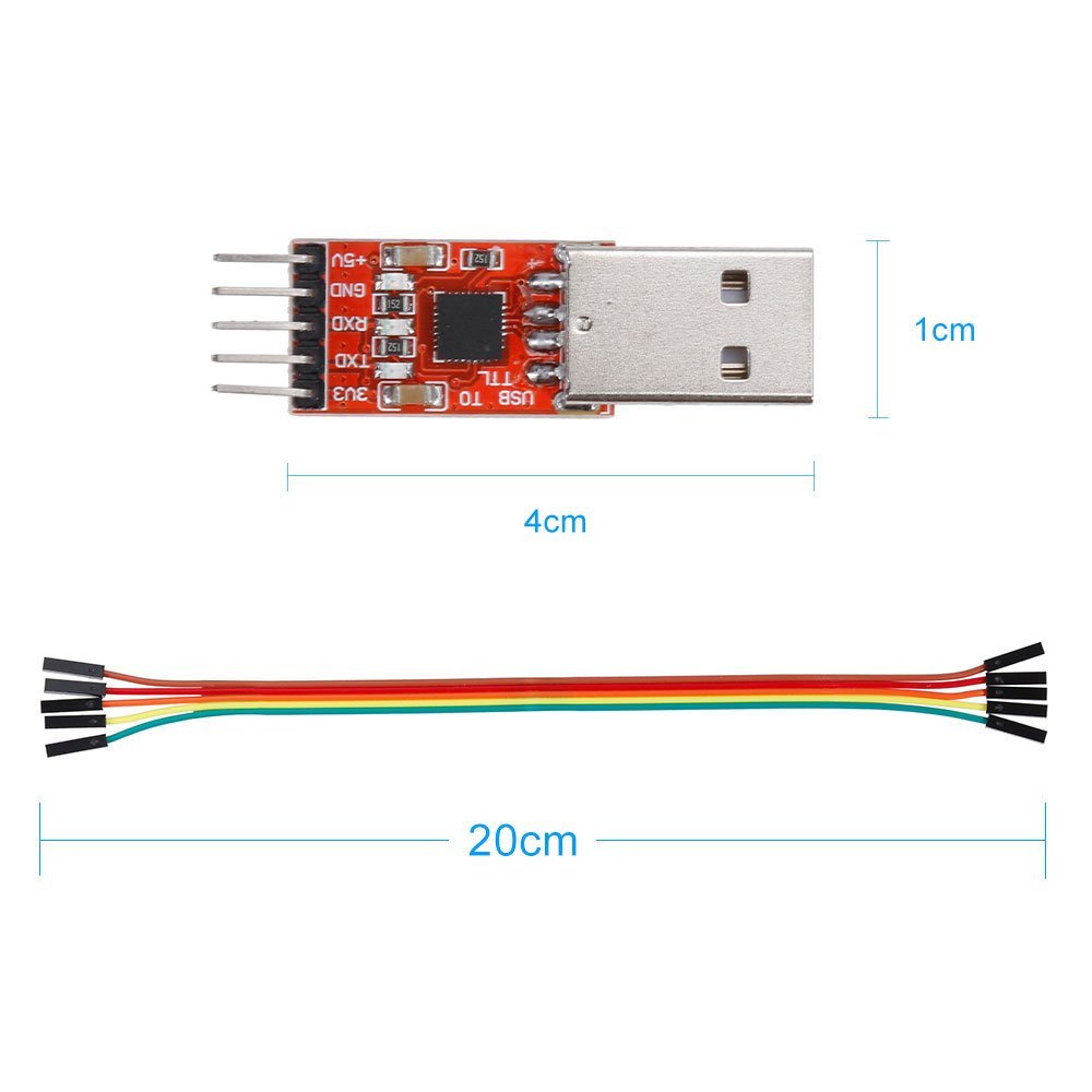

Alternativ für die bastler hab ich es auch mit einem FTDI und TTL konverter problemlos ans laufen bekommen, vom FTDI 5V, GND,RX und TX >eins zu eins auf den TTL konverter Verbinden und dann am TTL Konverter einfach vom RJ45 Kabel GND, A und B anschließen !

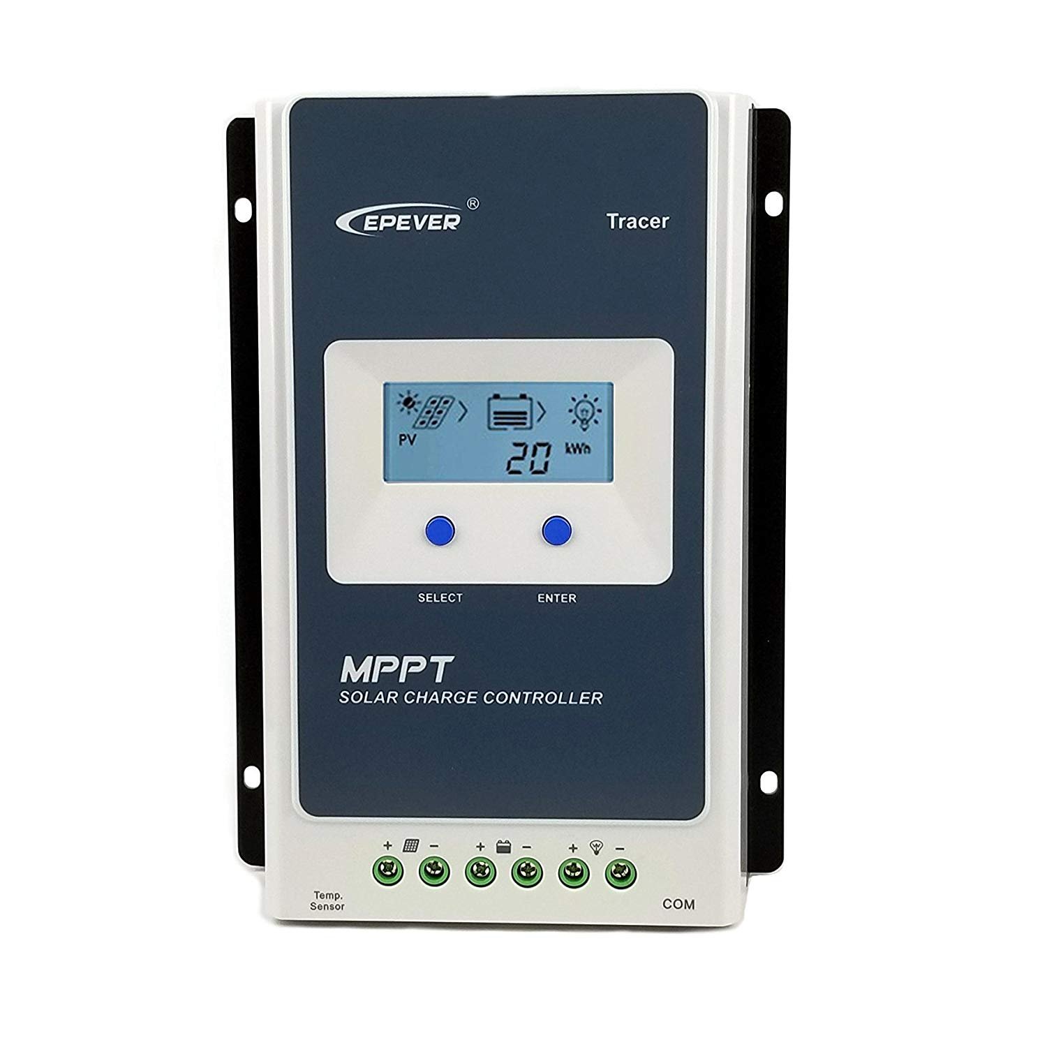

Ich selber nutze ihn an einem Epever Tracer 40 Ampere Solarregler mit 4 x 290 Watt Monokristalinen Panels und zwar diesen > MFG

Praxistest: Der billige USB<>RS485-Converterstick funktioniert auf Anhieb. Der Treiber dafür ist also im Kernel enthalten. Damit braucht man kein 20-30 € teures Kabel vom Hersteller kaufen. Wenn man weiß, an welcher Seite der Lötkolben heiß wird, ist das für 9,-€ (im Fünferpack) zu haben. https://www.amazon.de/gp/product/B07TYM ... UTF8&psc=1
