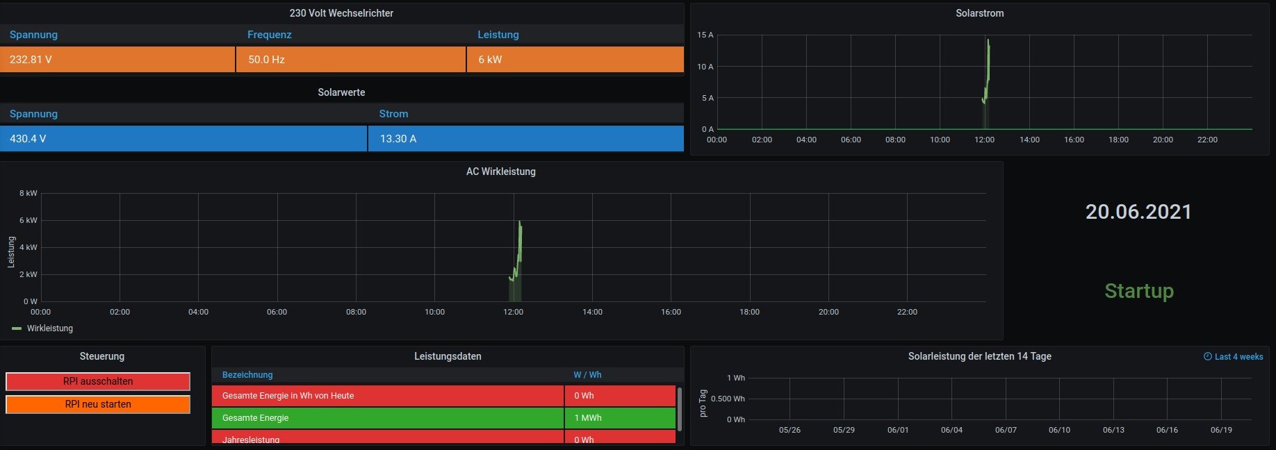

Das Dashboard sieht super aus!
Habe gerade mal die ersten Daten mit dem Raspberry hinbekommen, aber da sehe ich bisher nur AC Wirkleistung und Solarstrom in Ampere. Hätte natürlich auch gerne die BYD-Speicherdaten mit drin - ähnlich wie im Solarweb. Als absoluter Solaranzeige-Newbie weiß ich nicht, wie ich mein Dashboard mit dem von Aikido68 erstellten Script anpasse. Über einen Erklärungslink wäre ich sehr dankbar - per Hand übertragen ist keine Lösung :lol:

Ich kann dir nicht so ganz folgen, die Daten für den BYD Speicher sind ja aus Gründen der Übersicht in einer eigenen Graphik.
Kannst du die Frage etwas spezifizieren?

Mein Dashboard hat eben nur wenige Bedienfelder (s. Foto) - außerdem habe ich beim Erstellen des Fotos bemerkt, dass ich mir da ohnehin was zerschossen habe (Aufzeichnung erfolgte nur über 20 Minuten)...sind halt meine ersten Gehversuche...
Meine Frage lautet letztendlich: wie nutze ich Deine json-Datei, damit mein Dashboard so aussieht wie Deins? :? Oder macht es Sinn, hierfür einen neuen Thread zu eröffnen?

Hallo Peter
Alles klar, jetzt hab ich es gecheckt :idea:
Du hast das vorgefertigte Dashboard aus der Solaranzeige ausgewählt, das hat nur wenig Funktionen und funktioniert nur eingeschränkt für den GEN24
Du brauchst nur meine -.json Datei aus diesem Thread herunterladen und in Grafana importieren.
Wie man ein Dashboard in Grafana importiert steht hier viewtopic.php?f=19&t=185
Für die volle Funktion solltest du die Wetterdaten konfigurieren und du brauchst noch Sun & Moon Plugin von Grafana für die Anzeige des Sonnenstand.
Einfach die Suchfunktion im Forum benutzen - wurde alles schon mehrfach bequatscht.
Wenn du einen GEN24 hast mit letzter Software Version 1.12.5 hast das sollte das schon so funktionieren.
