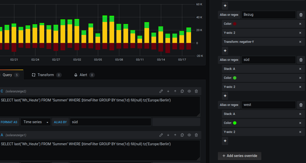

andreas_n hat geschrieben:
Do 18. Mär 2021, 21:47
hi tedesco,
da gehste rechts in "Panel" dann auf "overrides" und dann kannste für jeden Wert wie er angezeigt wird..den "Stack" Befehl auswählen.
in etwa so
Hallo Andreas,
ich bin verwirrt, begeistert und verblüfft. Bitte hilf mir.

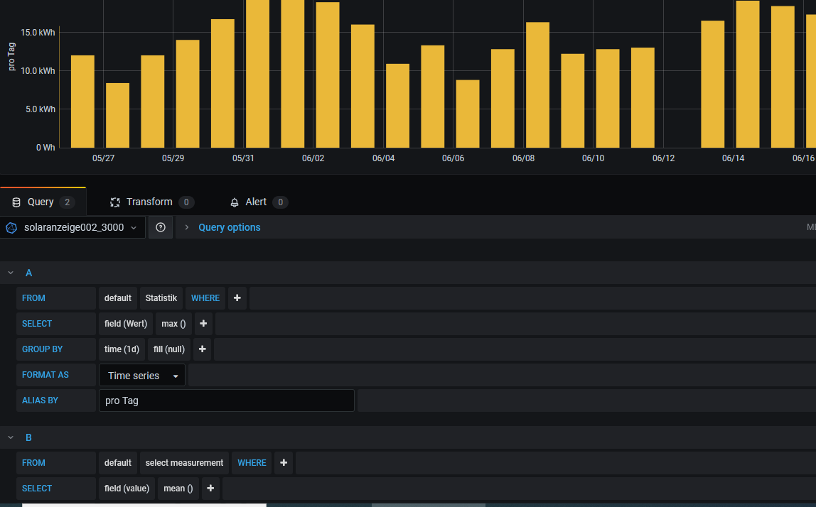

In Deinem Screenshot schaut es so aus als ob Du bei den Querys C (solaranzeige2) und A (solaranzeige1) Abfragen auf zwei verschiedene Datenbanken (solaranzeige 1 bzw 2) machst, stimmt das? Ich kann unterhalb des Graphen nur eine Datenbank auswählen (hier z.B. Solaranzeige002_3000) und dann dort auf verschiedene Measurements Bezug nehmen aber nicht auf verschiedene Datenbanken. Kannst Du meine Verwirrung aufklären? Danke, Dieter

Re: Zwei Graphen aus verschiedenen Datenbanken addieren und Visualisieren
Du musst unter dem Reiter Query bei der Datenbank auf "mixed" stellen
Beiträge: 1958
Hat sich bedankt: 17 Mal
Danksagung erhalten: 97 Mal
ja, das stimmt.
Es sind mehrere Datenbanken, die so verbunden wurden.
Es ist ein wenig "kniffelig", die optische Darstellung so hin zu biegen,liegt an der Reihenfolge der Query. Sag mir einfach, was du vor hast und ich versuch das zu lösen!
Gruss
Andreas

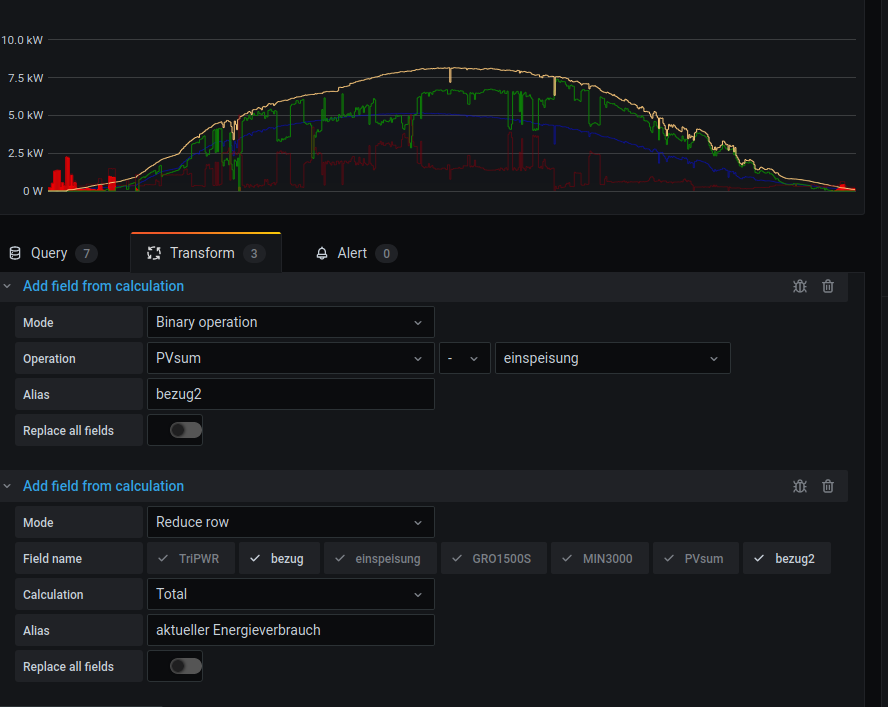

nabends, also ich hab das so gelöst...
geht seit Ewigkeiten, über transform verheirate ich zur Anzeige 4 Influx und rechne die Differenz aus.
gruss
Do 23. Sep 2021, 21:38
Ist es möglich damit auch mehr als zwei Werte zu verrechnen?
