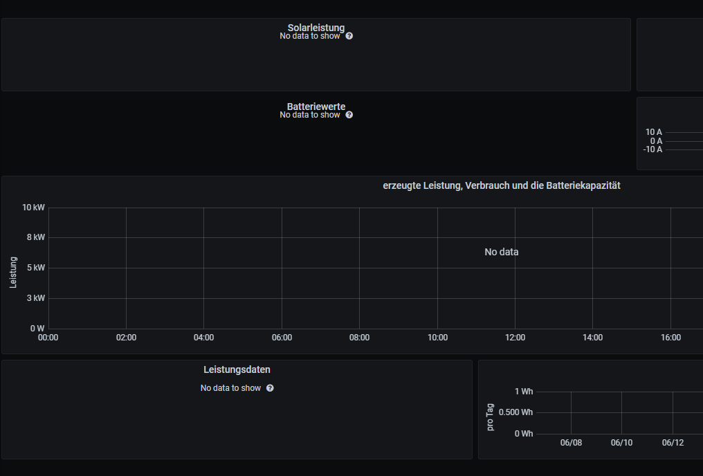

Moin liebes Forum,
ich habe ein Kostal Piko 12 mit LAN Schnittstelle und ein Raspberry Pi4b und bekomme es einfach nicht hin, dass ich auf dem Dashboard irgendetwas angezeigt bekomme.
meine user.config mal als Anhang.
Eigentlich ist dort fast alles unverändert bis auf die Regler Nr. (17) und die WR IP, Port und WR Adresse. Trotzdem wird im Dashboard so gar nichts angezeigt und ich weiß nicht mehr warum?
Benutze die Single Regler Variante und eigentlich ist soweit alles verständlich aber irgendwas stimmt noch nicht aber ich weiß nicht was.
Der WR hat eine feste IP die ich auch pingen kann und sonst funktioniert der WR mit der Kostal IP ohne Probleme. Muss ich eventuell noch extra Ports auf der FritzBox freigeben obwohl der PI und der WR im selben Netz sind.
Hat vielleicht jemand eine funktionierende user.config auch mit dem Kostal Piko über IP angebunden?
Ich habe jetzt schon echt viel im Forum gesucht aber nichts gefunden. Wenn dann steht im Forum ein ähnliches Problem und dann wird irgendwann dort reingeschrieben dass das Problem gelöst wurde aber es steht dann manchmal keine Lösung drin.
Danke für die Hilfe.

Der Piko kann kein MODBUS TCP. Nur die ganz neuen Modelle sollen das können. Hast Du denn MODBUS TCP freischalten können, oder gibt es den Punkt bei dir gar nicht. Dann muss dein Piko per RS485 Adapter angeschlossen werden. Regler = 21

Mhh ok, ich dachte meiner wäre schon neu, da ich den Mitte Mai bekommen habe. Habe leider keine Modbus TCP Option.
dann werde ich das wieder auf RS485 umstellen.
Den Adapter habe ich: ( https://www.amazon.de/gp/product/B07B41 ... UTF8&psc=1 )
Hatte aber auch leider mit Regler 21 ein leeres Dashboard.
Im WR ist folgendes eingestellt: Busterminierung und Busvorspannung ist angehakt. Protokoll = Kostal (wie hier im Forum gefunden), Baudrate = 19200, WR Adresse = 1.
Meine Vermutung ist, dass der RS485 Adapter vielleicht nicht erkannt wird oder doch noch in der user.config eingetragen werden muss.
+ und - und gnd Anschluss vom WR zum Adapter habe ich schon doppelt und dreifach überprüft.

Dann gibt es eigentlich nur 2 Fehlerquellen:
1. Der Adapter hat kein FTDI Chipsatz oder ist defekt
2. Wie GeräteID ist nicht 1

Ok, Danke.
Werde mal einen neuen Adapter bestellen.
Mein jetziger hat einen FDTI Chipsatz, kann ja aber wirklich schon bei Lieferung defekt gewesen sein.
Die Geräte ID ist wirklich 1.

Habe nochmal im Forum etwas gefunden und ausprobiert.
Wenn ich nach einer Neuinstallation -Kein- Update mache, dann werden Daten im Dashboard angezeigt.
Jetzt läuft es.
Vielleicht kann man in der Anleitung oder unter der Kostal Zeile 21 ein Hinweis hinzufügen, dass man nach der Neuinstallation das Update -NICHT- machen darf.
Jetzt läuft es.

Ein Update darf man immer machen, das kann nicht der Grund sein.pv-seb hat geschrieben: ↑So 4. Jul 2021, 17:03Habe nochmal im Forum etwas gefunden und ausprobiert.
Jetzt läuft es.
Du nimmst ja jetzt Regler 21 und nicht mehr 17. Bei Regler 21 muss die IP Adresse in der user.config.php auf dem default Wert "0.0.0.0" stehen, wenn man den RS485 Adapter benutzt. Das ist neu im Update. Deshalb funktioniert es nach einem update nicht mehr. Mache bitte ein Update und ändere die user.config.php auf die default Werte. Dann sollte es funktionieren.

Das habe ich gemacht. Aber wie gesagt, sobald ich nach einer kompletten frischen Neuinstallation ein Update mache (mit W bestätige), habe ich im dashboard dann keine Daten. Wenn ich das aber abbreche, dann läuft es.
