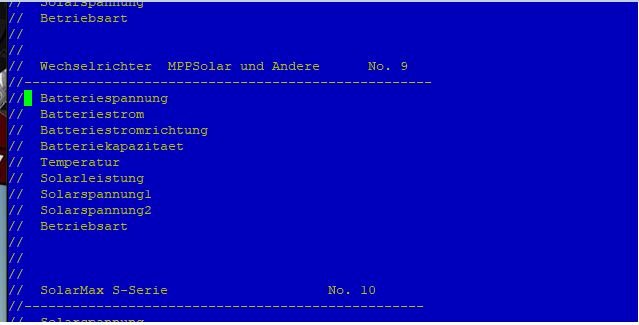

Ich bin absolut neu hier im Forum und auch im Bereich PV Anlage. Habe am Wochenende meine PV Anlage in Betrieb genommen und auch gleich einen Raspberry Pi4 mit an meinen Panta10 angeschlossen. Dank der guten Anleitungen hier war das auch alles nicht das große Problem.
Grafana läuft schon zu meiner Zufriedenheit. In der Homematic kann ich auch die Temperatur und die Solarleistung auslesen und damit Programme starten.
Aber es fehlen mir halt einige Dinge wie z.B. acWirkleistung und so Sachen, die bei anderen Wechselrichter schon drinnen sind.
Kann man die Sachen nicht auslesen mit meinen Panta10 oder hat es einfach noch niemand gebraucht bis jetzt?
In Grafana kann ich mir die Werte ja Anzeigen lassen, also sollte es ja auch in der Homematic zumachen sein.
Danke schon mal für die Hilfe
Gruss Oskar

es hat bis jetzt noch keiner gebraucht. Das ist der Grund. Bitte schreibe welche Werte du genau benötigst, dann schaue ich, was ich machen kann.

Wirklich brauchen tu ich Wirk und Scheinleistung und eventuell die Eingangsleistung.
Und wenn es machbar ist wären die Spannung und Frequenz auch noch Interessant.
Danke schon mal für deine schnelle Hilfe

Bitte mache ein Update, dann stehen dir zusätzlich folgende Werte zur Verfügung:
Wirkleistung
Scheinleistung
Eingangsleistung
AC_Spannung
AC_Frequenz
Wirkleistung
Scheinleistung
Eingangsleistung
AC_Spannung
AC_Frequenz

Einfach auf der Konsole "update" eingeben und 2 x "W"
Mehr ist es nicht.

Ich hätte noch eine bitte an Dich. Könntest du mir bitte denn SolarertragTag auch noch mit rein nähmen?
Und kann man die homematic abfrage von 60sec. auch kürzer einstellen?
Danke schon mal

ist erledigt:
WattstundenGesamtHeute
Wenn Du bei der Single-Regler-Version in der user.config.php
$Wiederholungen = 2; oder mehr einträgst, wird auch die Übertragung zur HomeMatic öfter.
