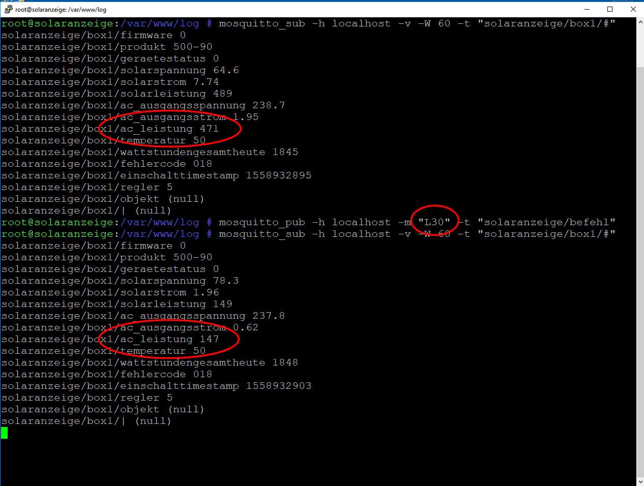

Bei dem AEconversion Micro-Wechselrichter kann man jetzt per MQTT Protokoll stufenlos die Leistungserzeugung von 1% bis 100% einstellen. Die Prozentzahl bezieht sich auf die Nennleistung des Gerätes. Bei einem INV500-90 sind 20% also 100 Watt. In dem unteren Beispiel wurd die Leistung auf 30% reduziert. (= 150 Watt)
