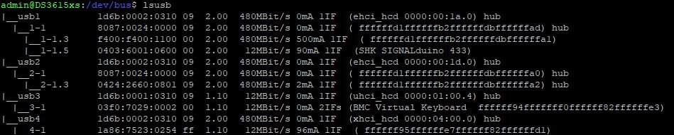

Ich bin nun mal per Putty auf das NAS gegangen und habe mir mittels lsusb das hier anzeigen lassen:
Wenn ich den RS485 Stick abziehe, dann verschwindet der Eintrag 4-1 (1a86:7523:0254 ff 1.10 12MBit/s 96mA 1IF ( ffffff95ffffffe7ffffff82ffffffd1)).
Ich habe dann nach dieser Anleitung weitergemacht (https://smarthome.buanet.de/2020/02/usb ... er-nutzen/) und folgendes ausführen wollen: ll /sys/class/tty | grep 4-1 --> Da kommt jedoch gar nichts.
Hat jemand eine Idee?
