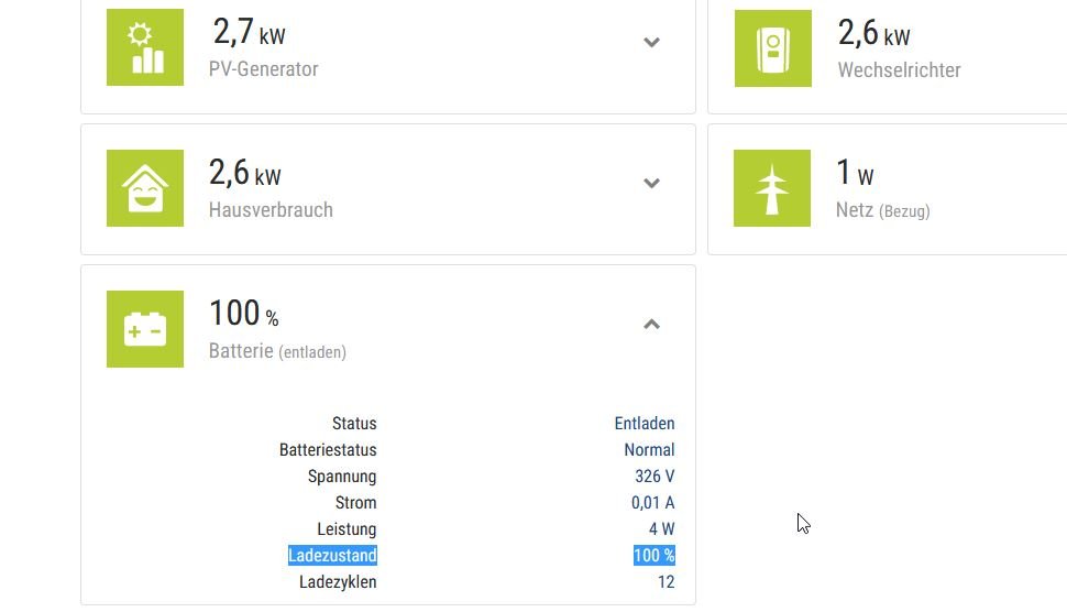

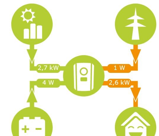

Re: Batteriestatus abfragen und damit Schalter steuern
Hallo Timo,
aktuell ist der Plenticore über LAN an das Hausnetzwerk eingebunde und lässt sich über seien IP Adresse gut erreichen. Ist das für eine Einbindung der
Solaranzeige / Raspberry ausreichend oder wird eine direkte LAN Anbindung ziwschen Wechselrichter und Raspberry benötigt? Siehe Bilder.
PS: An den Fragestellung ist gerade mein Wissenstand zu erkennen, aber das wird schon!
Für mich war die reibungslose Inbetriebnahme der Anlage schon was!
Gruss Claus
Gruss Claus
- Beiträge: 6505
- Hat sich bedankt: 162 Mal
Der Wechselrichter und die Solaranzeige müssen nur irgendwo im gleichen lokalen Netz angeschlossen sein. Eine Direktverbindung ist nicht nötig.
