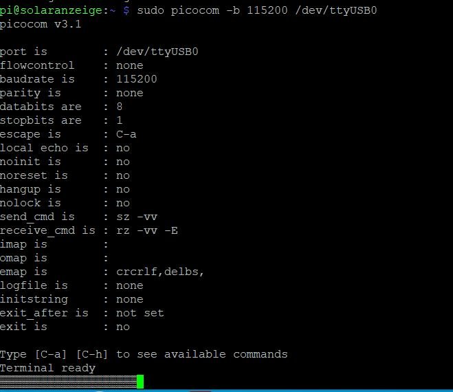

AH okay!
Bei mir sieht es so aus :roll:
Wenn ich TX/RX vertausche oder den Stecke aus dem Laderegler entferne, stoppt dieses "Zeichen".
Hier scheint etwas nicht zu passen, oder?
Morgen erhalte ich einen anderen USB RS485 Adapter, hoffentlich sieht es damit besser aus.

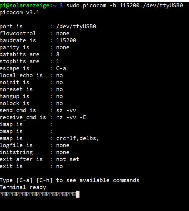

Mit was für einem Terminal greifst du darauf zu? Vielleicht kommt das mit der Binärdarstellung nicht zurecht. Aber ja, bei mir sieht das deutlich anders aus, da kann man zumindest ein paar Daten "erahnen", kann aber auch sein, dass es sich je nach Wechselrichter anders verhält. Da bin ich leider mit meinem Latein am Ende :(
Mit Putty, habe soeben ein anderes getestet.
Nun kann man es lesen, aber das Ergebnis ist nicht besser. ;)
Ich hoffe mit dem morgen gelieferten Adapter (WINGONEER CH340E USB zu TTL USB zu RS485) klappt es.
