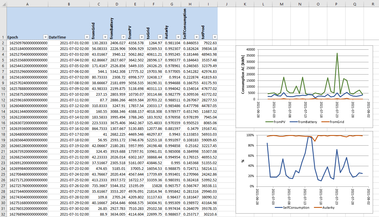

Ich hab das script jetzt auf Github gestellt.
Mit einer kleinen Erweiterung kann man jetzt nicht nur ganze Tables dumpen, sondern auch spezifische SQL queries. Damit kann man z.B. eine monatliche Übersicht erstellen:
Stefan

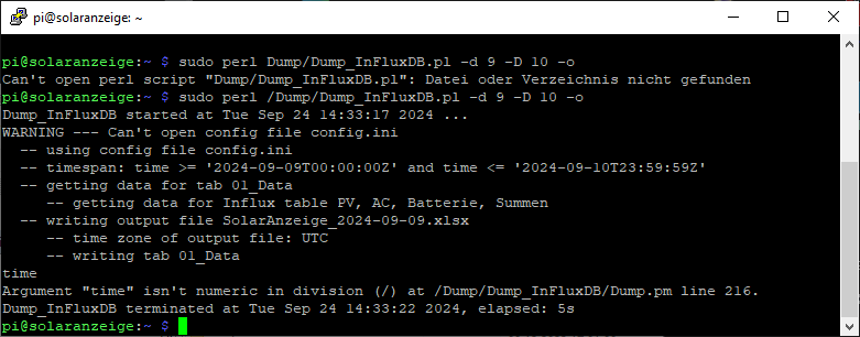

Hallo Stefan!
Bei der Anwendung Deines scripts stoße ich auf ein Problem, welches in einem Abbruch des ”dump” bewirkt:
Es ist der Eintrag ’time’, der in der ersten Spalte (Epoch) steht bzw. eingetragen wird.
Dieser Eintrag findet sich in jeder Tabelle welche generiert wird.
Ob mit oder ohne Datumsoptionen (-d <d> / -D <D> / etc.)
Hast Du hier einen Lösungsansatz?
Wäre echt Klasse, weil durch den Export nach Excel m. E. ungeahnte Möglichkeiten offenstehen.
