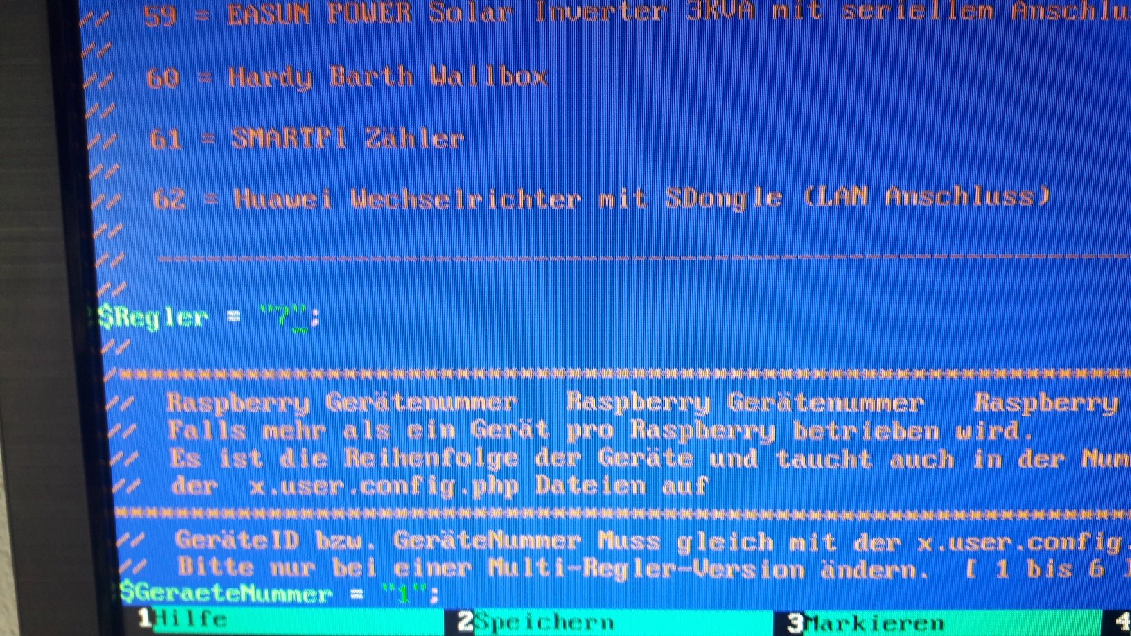

Hat das Gerät als Kommunikation einen USB Anschluss? Dann Regler = 7
Hat das Gerät einen seriellen COM Port Anschluss, dann Regler = 59

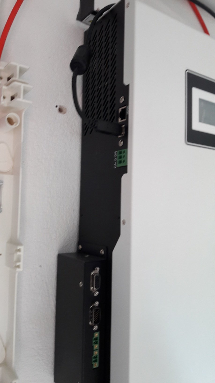

Vielen Dank für die Antwort ... der Wechselrichter hat beides einen RS232 und einen USB - B Anschschluss !
Die mitgelieferte Software ähnelt der alten PIP 3024 HSE Software !

Dann probiere einfach beide Nummern aus. 7 + 59
7 = USB Anschluss
59 = seriell zu USB Adapter Anschluss.
Nach jeder Änderung immer den Raspberry neu starten.
7 = USB Anschluss

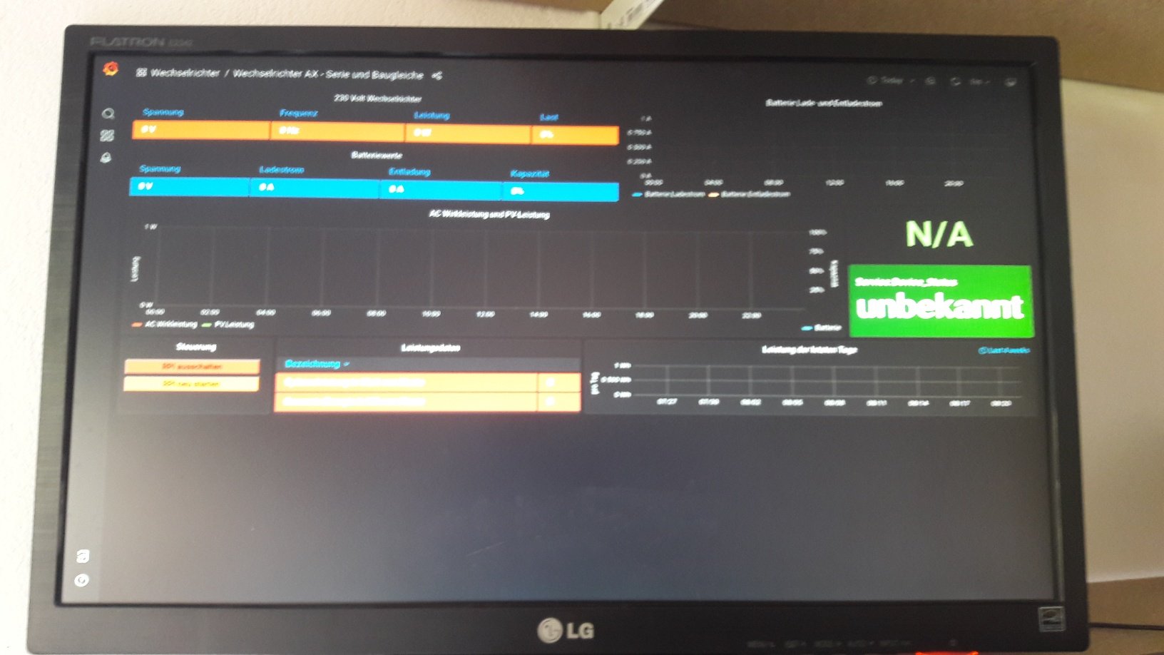

So melde mich zurück ... hab vieles probiert um den Wechselrichter anzusprechen.
Leider klappt es nicht mir der Anzeige !
Habe im "Setup" Regler "7" ausgewählt ... geklappt hat es nicht !
Mit Regler "59" habe ich es noch nicht probiert, da ich noch keinen seriell zu USB Adapter habe.
Kann das sein das die Kommunikation über den USB-Anschluss nicht klappt,
hatte jemand das Problem schon mal ?
Habe das USB A+B Kabel auch in andere USB-Ports vom PI gesteckt ( USB0 - USB3 ) um
das auszuschließen ... hatte auch nicht geklappt !
Habe dem PI ein stärkeres Netzteil verpasst 5A ( 25W ) um auch das als Fehlerquelle auszuschließen !

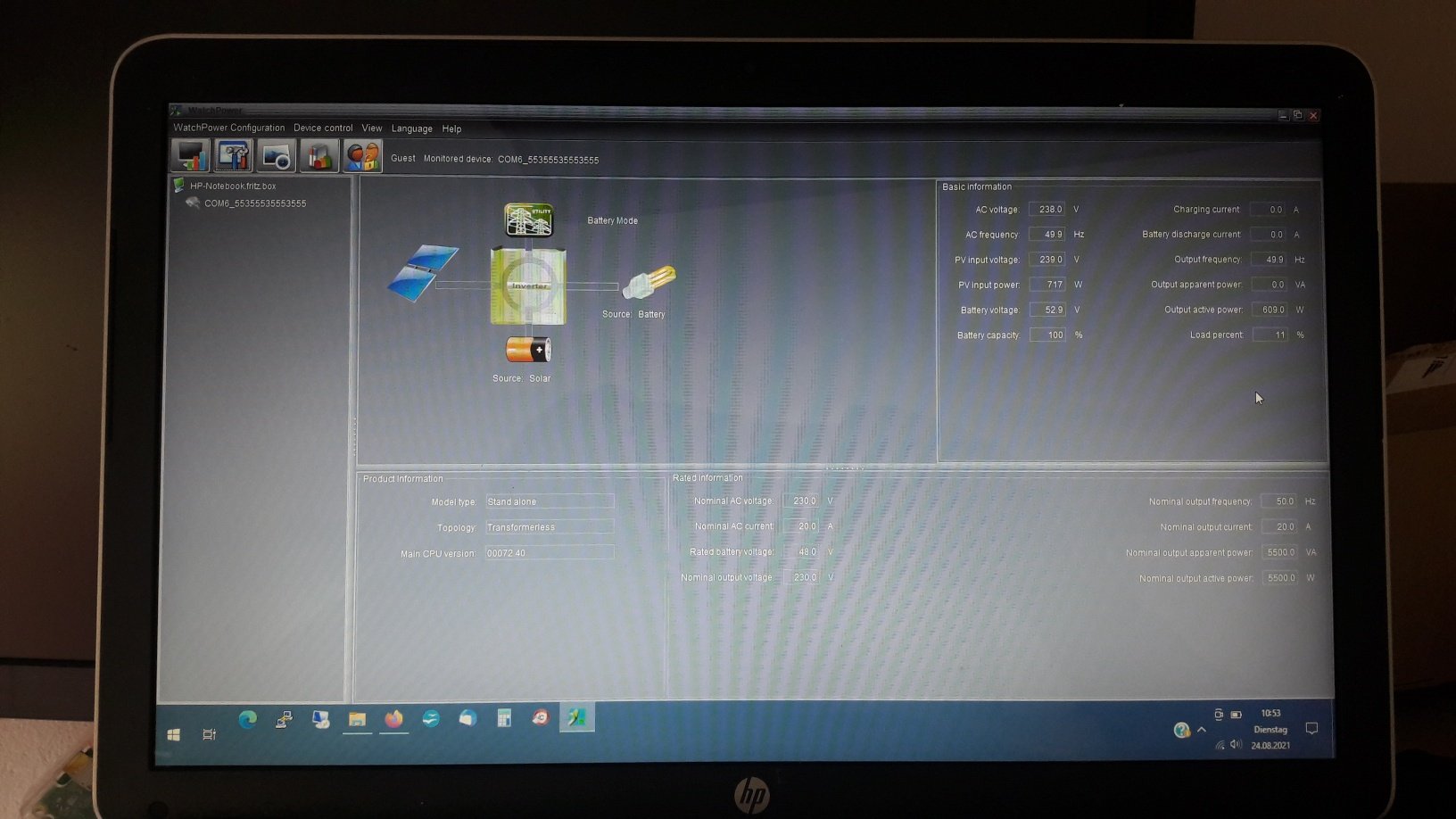

Wenn ich mein Notebook mit dem Wechselrichter verbinde und die mitgelieferte Software nutze,
erhalte ich alle Daten vom Wechselrichter und kann den auch Steuern / Einstellen.

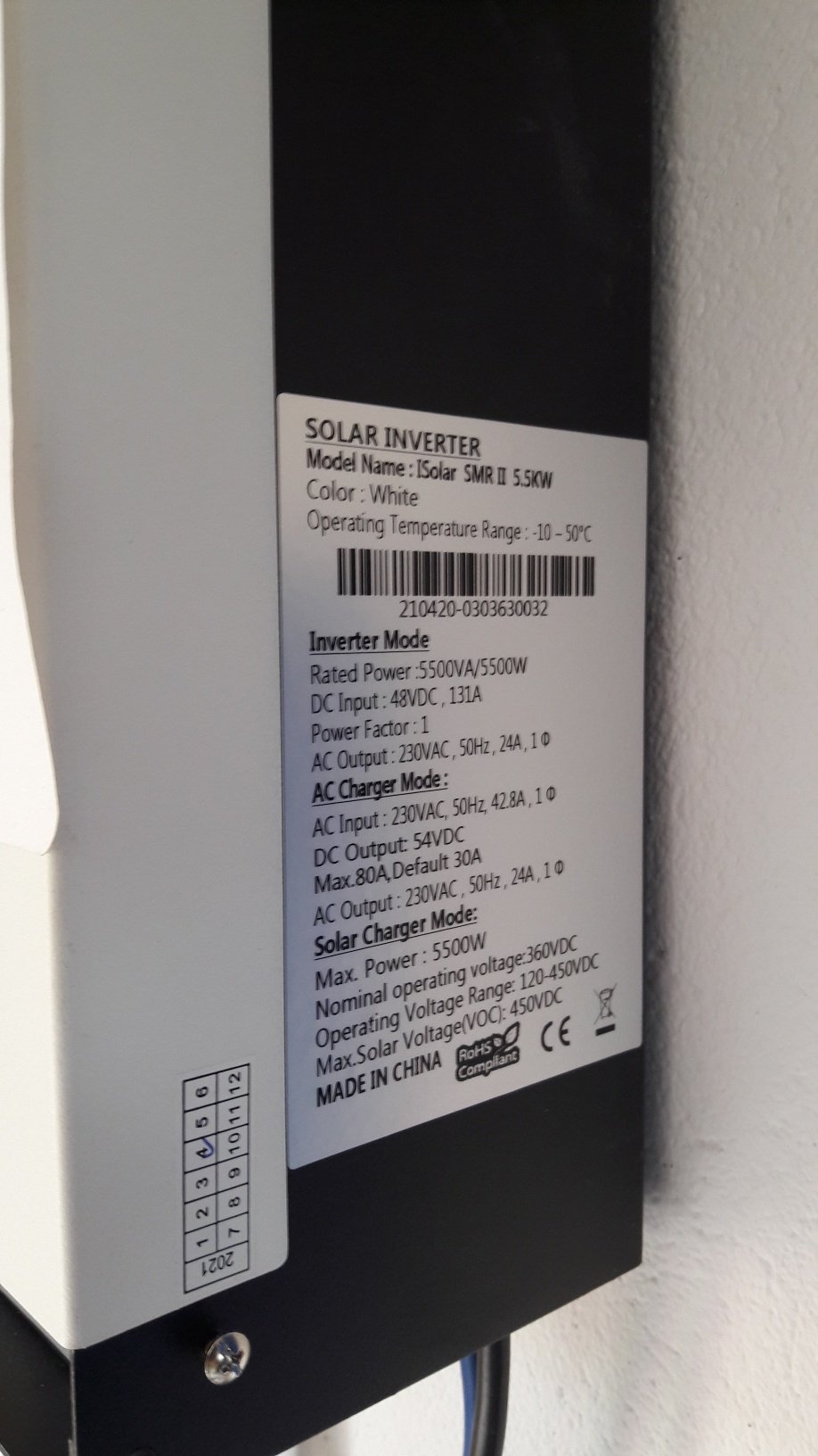

Habe vom Wechselrichter ( Typenschild ) ein Foto angehängt ... eventuell wird dieser noch nicht Unterstützt ?
MfG
Savran
MfG
Savran

Also in Windows (Win10) ist die Schnittstelle auf 9600 Baud ... im Wechselrichter kann ich das nicht Einstellen.
Habe auch das USB-Kabel jetzt mal getauscht um sicher zu gehen --> kein Erfolg.
Habe nun mal das SETUP der Solaranzeige nochmals ausgeführt ( setup -f ) und nur den Regler 7 eingetragen,
anschließend F2 und F10 ... dann der Neustart --> kein Erfolg ?!?
Im Setup habe ich NICHTS ( außer Regler "7" ) verändert, damit ich da auch alle Fehlerquellen ausschließen kann --> kein Erfolg !
Denke das ich etwas Übersehe ... habe keine Fehlermeldung beim Start des PI´s
MfG
Savran

$Regler = "59"; ist die richtige Einstellung. Jetzt funktioniert es.
