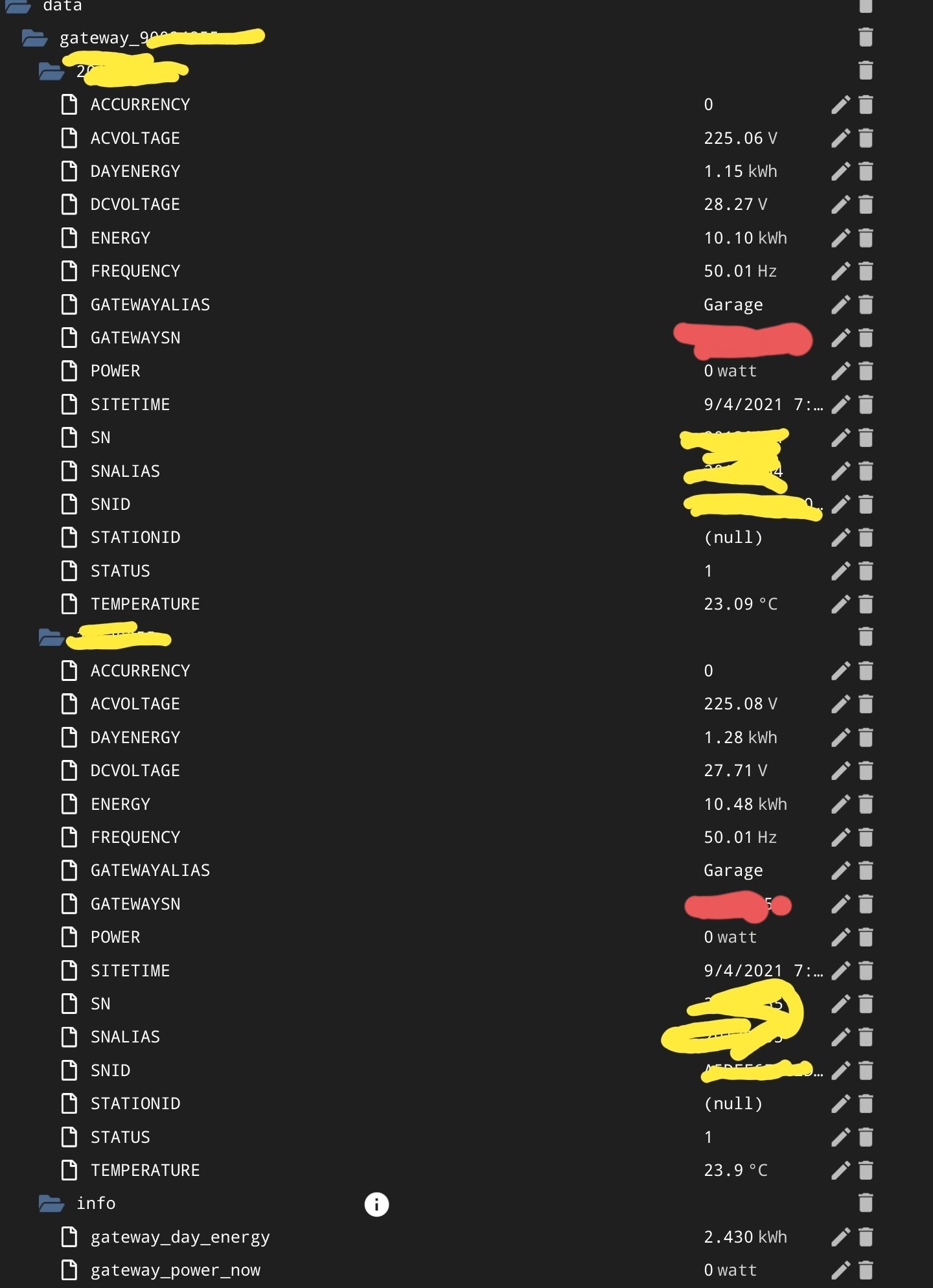

Ja die brauch man natürlich. Habe ich auch im Einsatz wobei es mir hier aber eher um die Fehlermeldung an den beiden Mi's ging.
Mit dem sonoff pow habe ich Solarnzeige auch verwirklicht.
Diese Daten gibt es pro Mi:

Die Daten stammen aus Io-broker und dem Envertech Portal.

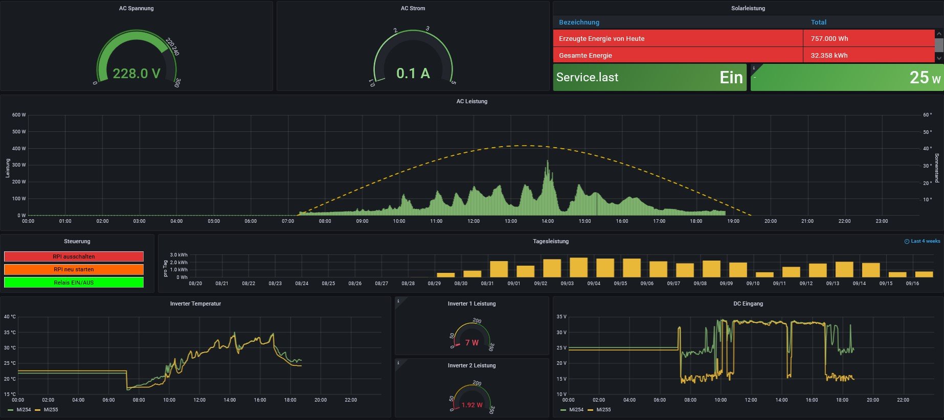

Ich habe mal gebastelt
Im Moment Sende ich die Daten von Iobroker alle 2 min an meine CCU3 von da aus dann zur Solaranzeige.
Geht wahrscheinlich auch per mqtt direkt allerdings bekam ich das noch nicht hin, vielleicht noch eine Frage:
Wenn ich diese Variable : Letzter Datenpunkteinfüge hängt sich irgendwie die ganze Datenbank der Solaranzeige auf also es werden keine werte mehr aktualisiert.
Vielleicht kann mir ja jemand einen Tipp geben.
16.09.2021 18:51:05Vielleicht kann mir ja jemand einen Tipp geben.
