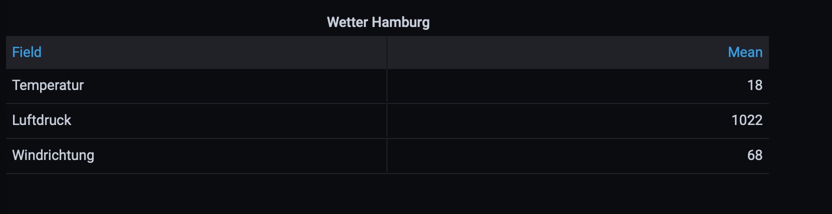

Eine kurze Frage zur Darstellung der Wetterdaten, wie bekomme ich diese so in einer Reihe Tabelle wie in den obigen Bildern zu sehen?
Vielen Dank!

Schau mal hier im Forum unter Standard Dashboards, da gibt's auch ein Panel (ist nur die Zeile) zum Download und anschließenden Integrieren in dein Dashboard....

Danke schon mal aber beim import des json bekomme ich einen Fehler. Eine Tabelle mit Wetterdaten kann ich schon erzeugen allerdings nicht so in einer Reihe und mit blau hinterlegt, wo stellt man das denn ein? Vielen Dank!

Du kannst es aber nicht als Dashboard importieren, Du musst selbst ein neues Panel anlegen, dann unter "Panel title / Inspect / Panel JSON" aufrufen und rechts in der angezeigten JSON alles markieren und löschen und anschließend den folgenden Text reinkopieren:

Anschließend Speichern und Dashboard neu laden, Anzeige kann ein paar Sekunden dauern...

vielen Dank, mit diesem json script hat es jetzt geklappt!
