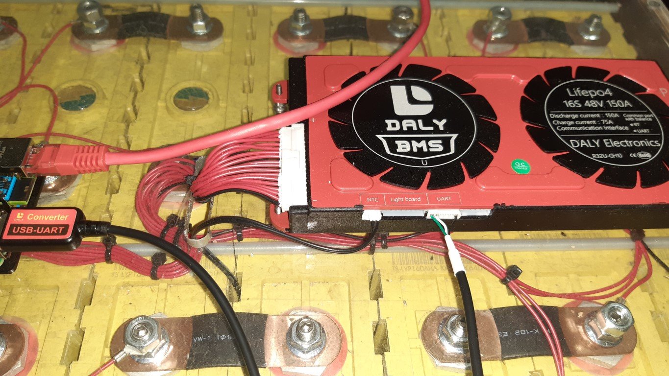

@ e-i-k-e Hier ein Bild meines Daly BMS 16S, Angebunden über USB-RS232.
Weiters bin ich noch dabei in der Funktion
die Prüfung der Rückgabewerte zu kontrollieren. Dies holt ja die Daten vom Usb in das Daly_bms.php.
$rc = $funktionen->eSmart3_auslesen( $USB1, $Datenstring.$CRC );Gruß

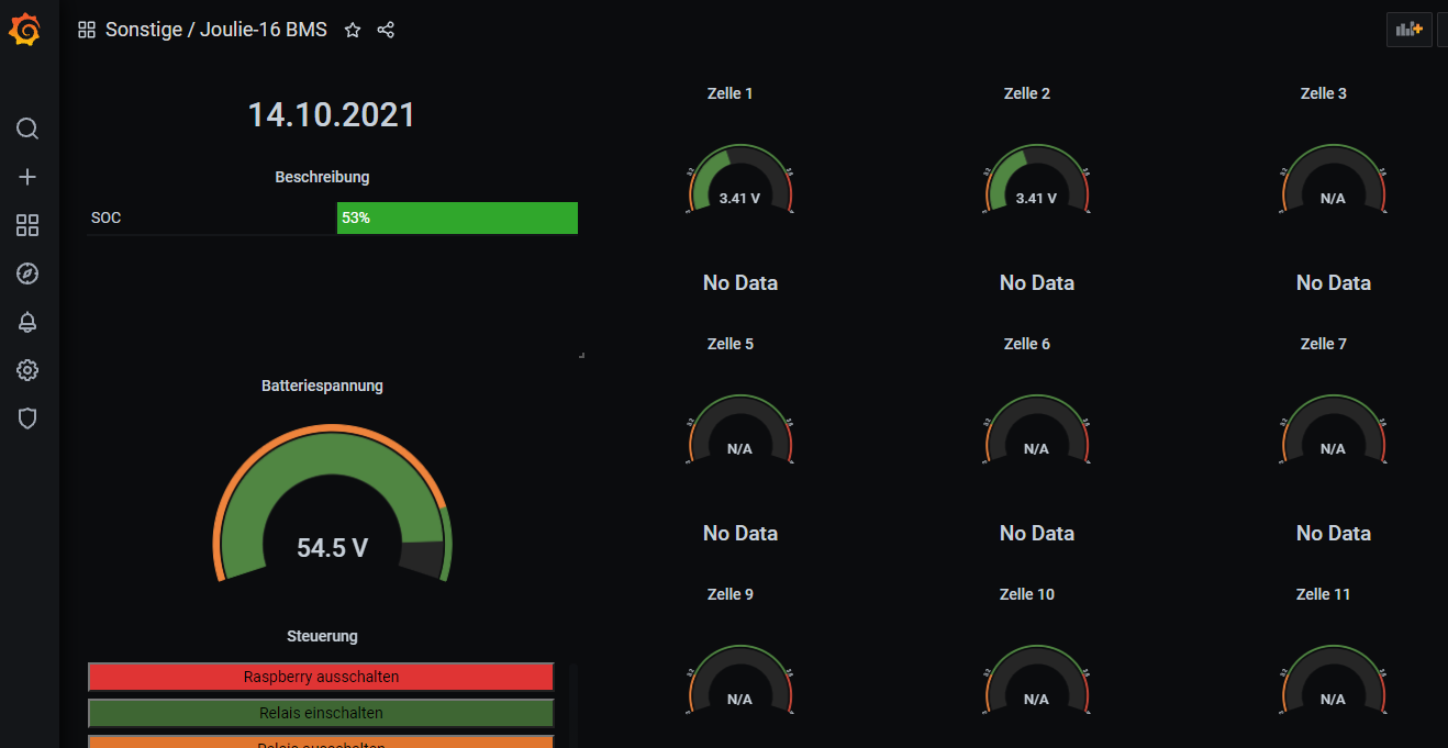

Hallo
so, hab dies nun zum Laufen bekommen, Kleinigkeiten sind noch einzustellen (Grafana).
Habe in der Datei "\www\html\phpinc\funktionen.inc.php" die Funktion "eSmart3_auslesen" um folgenden Code erweitert:
Jetzt bekomme ich auch die Zellspannungen und die Fehlermeldung ist weg.
elseif (strlen( $Ergebnis ) == 78) {
$Ergebnis1 = substr( $Ergebnis, 4, 8 );
$Ergebnis1 .= substr( $Ergebnis, 17, 8 );
$Ergebnis1 .= substr( $Ergebnis, 30, 8 );
$Ergebnis1 .= substr( $Ergebnis, 43, 8 );
$Ergebnis1 .= substr( $Ergebnis, 56, 8 );
$Ergebnis1 .= substr( $Ergebnis, 69, 8 );
$Ergebnis1 .= substr( $Ergebnis, 82, 8 );
$Dauer = 0; // Ausgang vorbereiten..
$OK = true;
$Ergebnis = $Ergebnis1;
}Gruß
