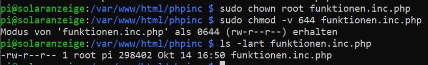

Hallo e-l-k-e,
habe die /phpinc/funktionen.inc.php um diese 12 Zeilen erweitert.
//fuer daly-bms von Zeile 6200 bis 6211
Die daly_bms,php braucht nicht geändert werden und das Grafana-Dashboard ist ja bereits vorhanden. Viel Erfolg
Enrico
Enrico

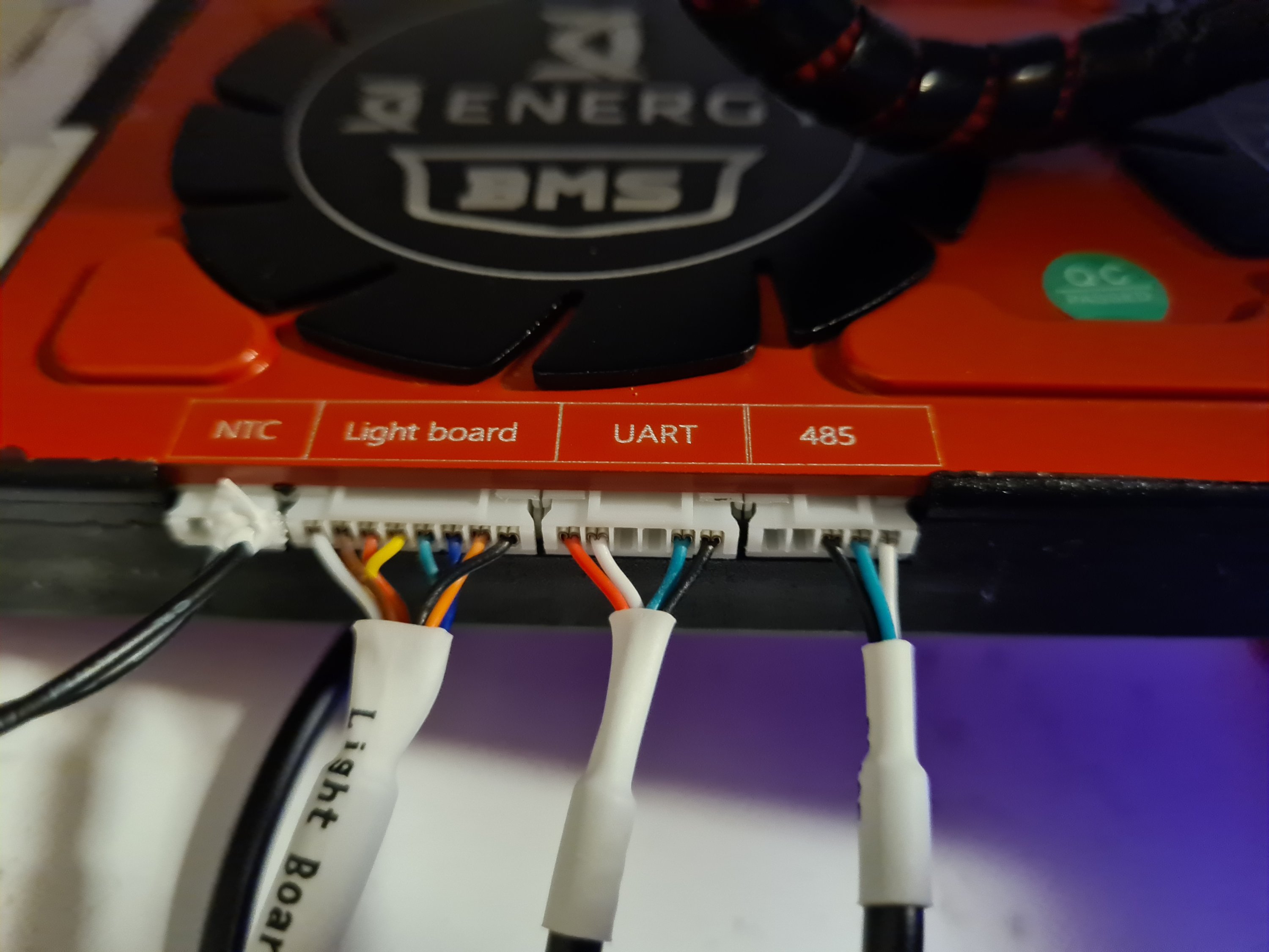

Hallo e-i-k-e
wie schaut dein System aus?
Ich habe momentan einen Raspi zum Testen. Dort nur das Image aufgespielt und Regler 57 eingestellt.
Welches Daly hast du? Welche Anschlüsse? App läuft?? ev ein Foto.
wie es aussieht bricht dein Log schon beim 1sten Befehl ab, dies ist die 90 im String. a58090080000000000000000
hier zeigt er auch keinen CRC am Ende an!!
nicht aufgeben, gemeinsam schaffen wir das
versuch mal in der Daly_bms.php Zeile 136
auf folgendes zu ändern
gruß
$Adresse = "80"; // 80 = BMS Adresse
$Adresse = "40"; // 80 = BMS Adresse 40 NEUE ADRESSE!!!

Ich verwende auch ein 16s Smart Daly (R32U-GE06), angeschlossen über die 485 Schnittstelle. Das auslesen über die Daly Software an einem Rechner und über das vorhin genannte Skript über meinen Raspberry pi 3 funktionieren.
Ich habe auch ein test Raspberry pi 3 mit Solarmonitor und Regler 57 am laufen.

Ich würde ich freuen, wenn wir es hinbekommen!simon.s hat geschrieben: ↑Do 14. Okt 2021, 19:47Hallo e-i-k-e
versuch mal in der Daly_bms.php Zeile 136auf folgendes zu ändernCode: Alles auswählen
grußCode: Alles auswählen

Das scheint an der Berechtigung/Besitzer der Datei zu liegen.
Wie das Passwort für den Root Benutzer bei Solaranzeige?
Edit: Habe die Datei mal soweit ich konnte angepasst.
So sollten die Rechte aussehen:
