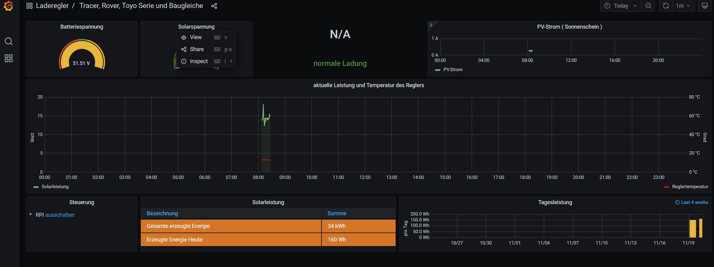

Aber ich habe heute morgen ein neuen Fehler: Grafana eingefrohren, nach Neustart der PI komm ich zwar wieder drauf, aber mein Daschboard Änderungen sind weg, alles ist auf Standart, ABER z.B. ich kann kein DUPLIKATE usw. erstellen. Wie mach ich wieder in Ordnung?
SIehe Anhang
SIehe Anhang

Re: 3 Stück Epever Tracer AN 50A- Visualisierung möglich?
Wenn du Änderungen in Grafana machst, musst du als Administrator in Grafana angemeldet sein und nach den Änderungen "save" drücken!
wie anmelden in Grafana als Adminitsrator?
Ich habe den Sd Karte gerade mit balenaEther neu bespielt, mit PuTTY Setup durchegeführt (wegen Tracer auf "3" geändert), aber nach wie vor das gleiche Effekt, ich kann nicht DUPLIKATE erstellen, usw.
Wieso ging es am erte Mal? Nach eine Neuistallation müsste doch klappen, oder?
