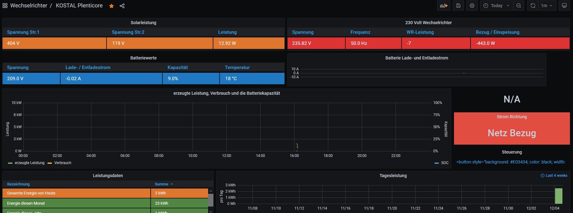

ich habe Solaranzeige aufgesetzt und meinen Wechselrichter konfiguriert.
Der Wechselrichter ist ein Kostal Plenticore.
Ich habe dort Modbus TCP aktiviert und nutze die Daten schon in meiner Loxone Heimautomatisierung.

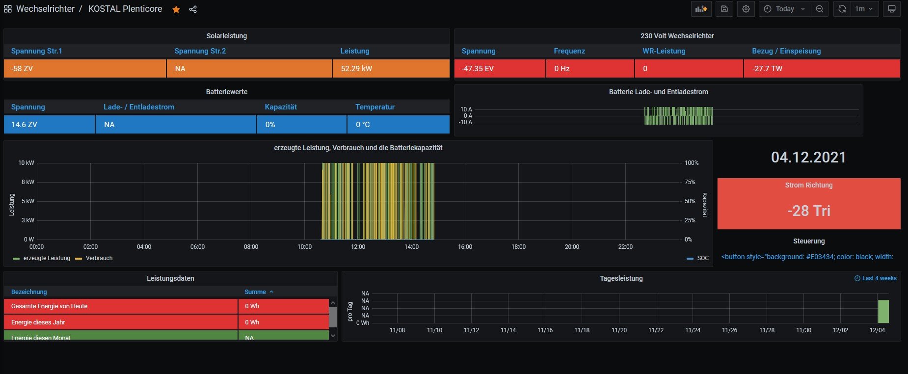

Leider sieht es so aus, also ob die das Auslesen nur "Datenschrott" produziert.
Ich hatte auch bei der Einbindung in die Loxone etwas mit der Endianess und Wordorder spielen müssen.
Wo kann ich die Konfiguration für die Solaranzeige einstellen bzw. hat jemand eine Idee zum debugging?
Vielen Dank im Voraus
Andreas

MODBUS TCP muss aktiviert werden. Sunspec Mode! Bei neueren Modellen oder neuerer Firmware muss die Einstellung auf "little-endian (CDAB) Standard Modbus" gestellt werden, damit die Werte richtig ausgelesen werden!
Ok danke, könnte man die Einstellung auch in Solaranzeige anpassen?
Wenn ich jetzt die Konfiguration im Plenticore ändere müsste ich auch die Loxone wieder anpassen?
Oder andere Frage ich weiß nicht, warum ich initial Sunspec ABCD eingestellt habe.
In meiner Anlage sind die Komponenten KSEM (EnergyMeter), BYD Box und Plenticore per RS485 verbunden. Somit könnte ich die Konfiguration für Modbus TCP ändern. Weiß jemand was zukünftige Wallboxen erwarten würden?

OK ich habe jetzt mal die Konfiguration und das Programm der Loxone geändert. Nun sind die Werte wie erwartet.
Viele sind es noch nicht und Sonne gibts jetzt auch keine mehr ;-)
