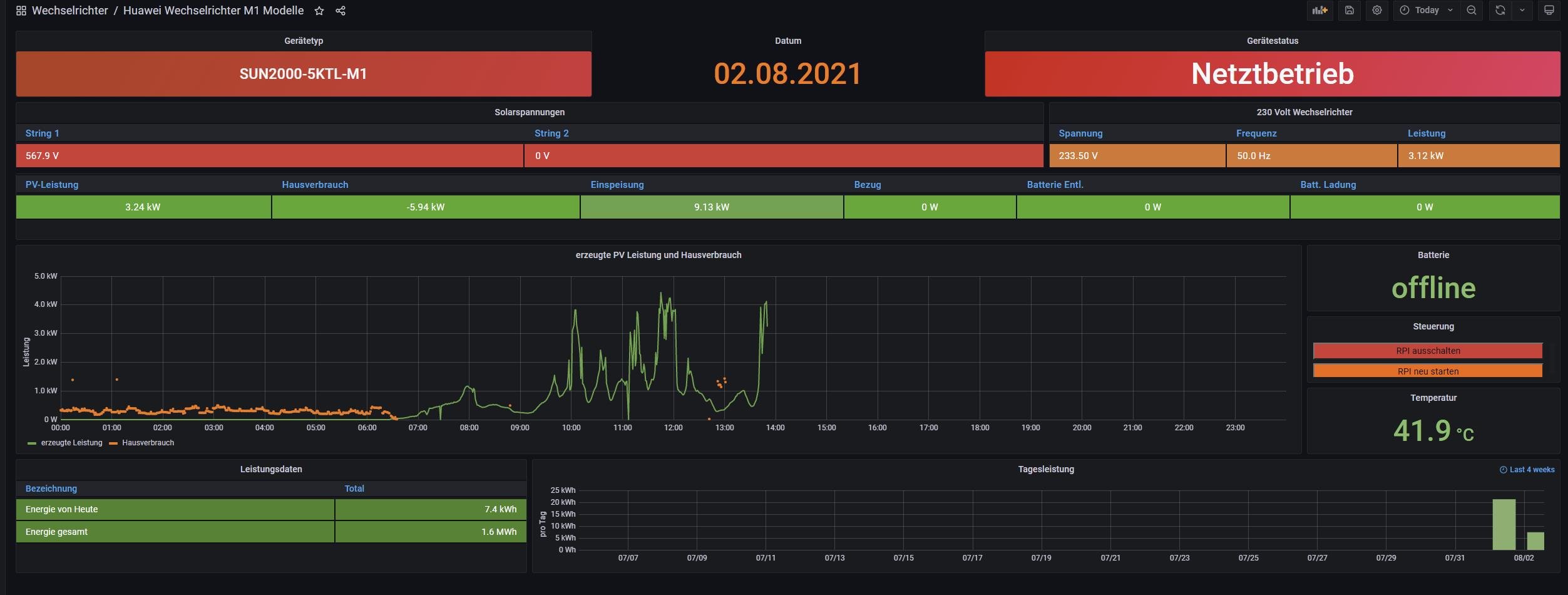

Ich wollte hier mal den aktuell Status updaten............
Angebunden sind 5KTL-M1 und 17KTL-M0 über Lan. 5KTL-M1 benutzt die "solaranzeige" DB und 17KTL-M0 benutzt "solaranziege2" DB. Ich habe mir zum testen jetzt einfach das Huawei Dashboard auf die neue DB "solaranzeige2" angepasst was ohne Problem geht.
Der einzigste Wehrmutstropfen ist die Berechnung der Erzeugung/Einspeisung / Hausverbrauch im M1 Dashboard. Ich habe verstanden, das das über eine Math Datei gehen soll. Wo finde ich die Berechnung dazu bitte ? Was muss ich aktuell noch beachten ?
So ganz selten ruckelt auch mal die Abfrage, aber das schiebe ich auf den langsamen Dongle von Huawei!
Wir sind nah dran mit der Kaskade 8-)
solaranzeige.log
(16.1 KiB) 399-mal heruntergeladen

@theslowman
ist das M1 Dashboard Standard? Wenn ja wo findet Mann/Frau das?

Ist das Huawei M1 Modell Dashboard. Unter Wechselrichter... Nachts wirds noch gei***, Nachtmode :mrgreen:

solachab hat geschrieben:
Mo 2. Aug 2021, 21:10
@theslowman
Alle aktuellen Standard Dashboards findet man immer hier:
viewtopic.php?f=19&t=188
