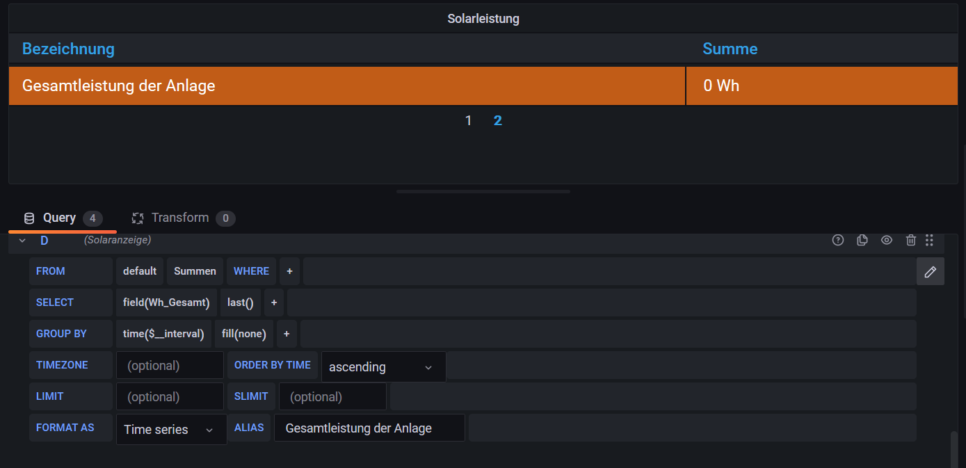

Eintrag in der user.config.php so
$HomeMaticVar = "Solarspannung,Solarstrom,acAusgangsstrom,acAusgangsspannung,acWirkleistung,SolarleistungTag,SolarleistungMonat,SolarleistungJahr,SolarleistungGesamt,Temperatur,Betriebsstunden,SolarleistungGestern";
Wird Alles übertragen und angezeigt in Homematic.
Ausser SolarleistungGesamt . Fehlermeldung im Log ist keiner drin
In der solarmax_s_serie.php wird ja
  $aktuelleDaten["WattstundenGesamt"] = hexdec($funktionen->com_lesen($COM1,$WR_Adresse, "KTO"))*1000;
abgefragt. Sollte somit ja funktionieren
Hast du eine Idee??
Edit: Im Dashboard stehen auch keine Werte. Siehe Anhang
Beiträge: 6596
Danksagung erhalten: 917 Mal
Re: SolarMax S-Serie an Homematic
Dein Problem wird sein, dass eine URL nicht länger als xxxx Zeichen sein darf. Je länger du die Variablennamen wählst, umso schneller hast du die xxxxx Zeichen erreicht. Deshalb steht in der Dokumentation, dass man nur 10 Variablen übertragen kann. Wenn deine Variablen nur 2-3 Zeichen lang sind, werden es mehr als 10 sein können. Suche mal in diese Richtung.
