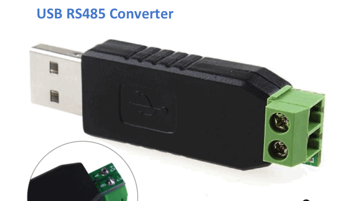

Re: eSmart3 USB zu RS485
was für Teile hast Du schon gekauft? Ich benutze diese Teile wie auf dem Foto und habe 3 Stück am Raspi4 in Multi-Version.
