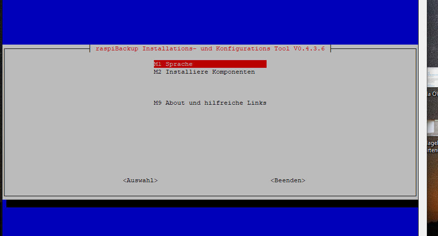

Hi Timo,
jetzt muß ich nochmal nachhaken, ich hoffe das letzte Mal
. nach Installation von RaspiBackup kam nur folgendes:
wie kann ich die jetzt aufrufen um die von Dir vorgestellten Anpassungen vorzuenhmen?
Dieter
Sorry, selber schon gefunden: M2 ... dann geht es weiter mit I1(?)
