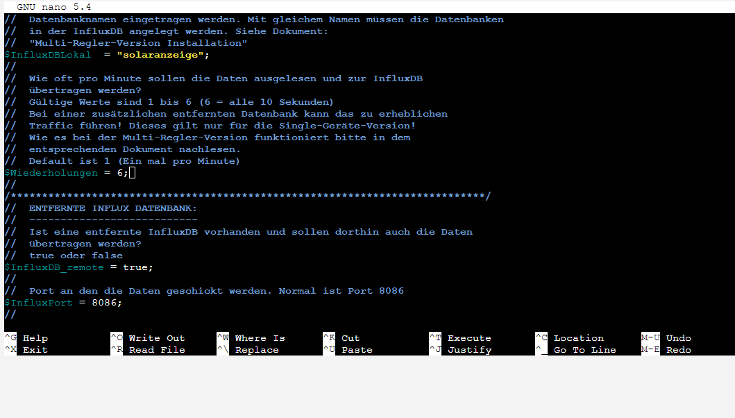

Guten Tag zusammen,
ich habe in der user.config.php das Abfrage Intervall auf 6 gestellt aber dennoch fragt er die werte nur 1 mal pro Minute ab.
Was kann ich ändern damit er das Abfrage Intervall anwendet.
Mfg
Mfg

Re: Dockerimage
Hast du die Software als Single-Regler-Version oder Multi-Regler-Version konfiguriert?
Wie man die Multi-Regler-Version dazu bringt, mehrfach das Gerät auszulesen, steht in der Installationsanleitung der Multi-Regler-Version.

Re: Dockerimage
Das ist eine gute Frage.
Wo sehe ich das nochmal?
Edit:
Es ist die Single Regler Version, ich habe mir die Installationsanleitung der Multi eben angeschaut aber das hatte ich nicht gemacht.
Ich habe einen E3/DC mit Akku.
Regler = "18";
GeräteNummer = "1" das habe ich nicht geändert da es ja nur für Multi-Regler-Version gedacht war.
Edit:
Regler = "18";

Re: Dockerimage
kann mir bitte jemand verraten wieso das Dockerimage hier nur alle 60 sekunden die Abfrage der Daten macht und nicht wie in der config eingestellt alle 10 sekunden. Ich würde mich sehr über eine Antwort auf meiner Frage weiter oben freuen.

Re: Dockerimage
Das steht in der Installationsanleitung der Solaranzeige. Bei der Multi-Regler-Version wird "Wiederholungen" immer auf 1 gesetzt.

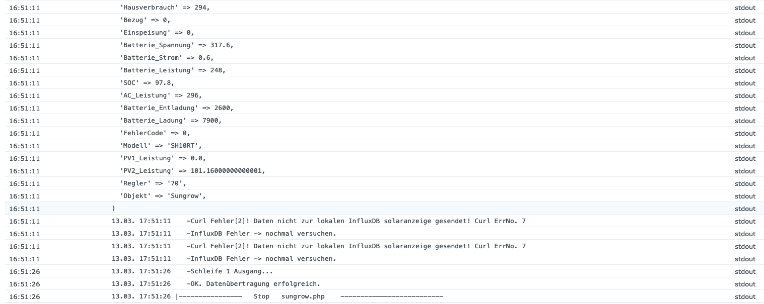

Re: Dockerimage
ich möchte meine Solaranzeige über den Docker auf meiner Synology DS920+ laufen lassen. Installation und Einrichtung klappte, wie vorher auf meinem Raspberry Pi.
Gem. Protokoll klappt das auslesen der Daten aus meinem WR, allerdings scheint er die integrierte influxDB Datenbank nicht zu finden.
Daher speichert er die Daten nicht und ich bekomme in meinem Grafana Dashboard nichts angezeigt ;-(
Habt jemand eine Lösung für mich?

Re: Dockerimage
Ergänzung:floeg hat geschrieben: ↑So 13. Mär 2022, 17:57Hallo,
über "service influxdb start" bekomme ich Influx gestartet. Warum erfolgt der Start nicht automatisch mit dem Start des Docker Images.
Bzw. was muss ich einstellen, damit es automatisch mit startet (ich habe keine Einstellungen an Influx in der Konfig Datei vorgenommen.
Damit bin ich ja schonmal ein Stück weiter. Leider werden in meinem Grafana Dashboard keine Werte angezeigt.
Hat auch dafür jemand eine Idee, was ich falsch machen bzw. was ich einstellen muss?
