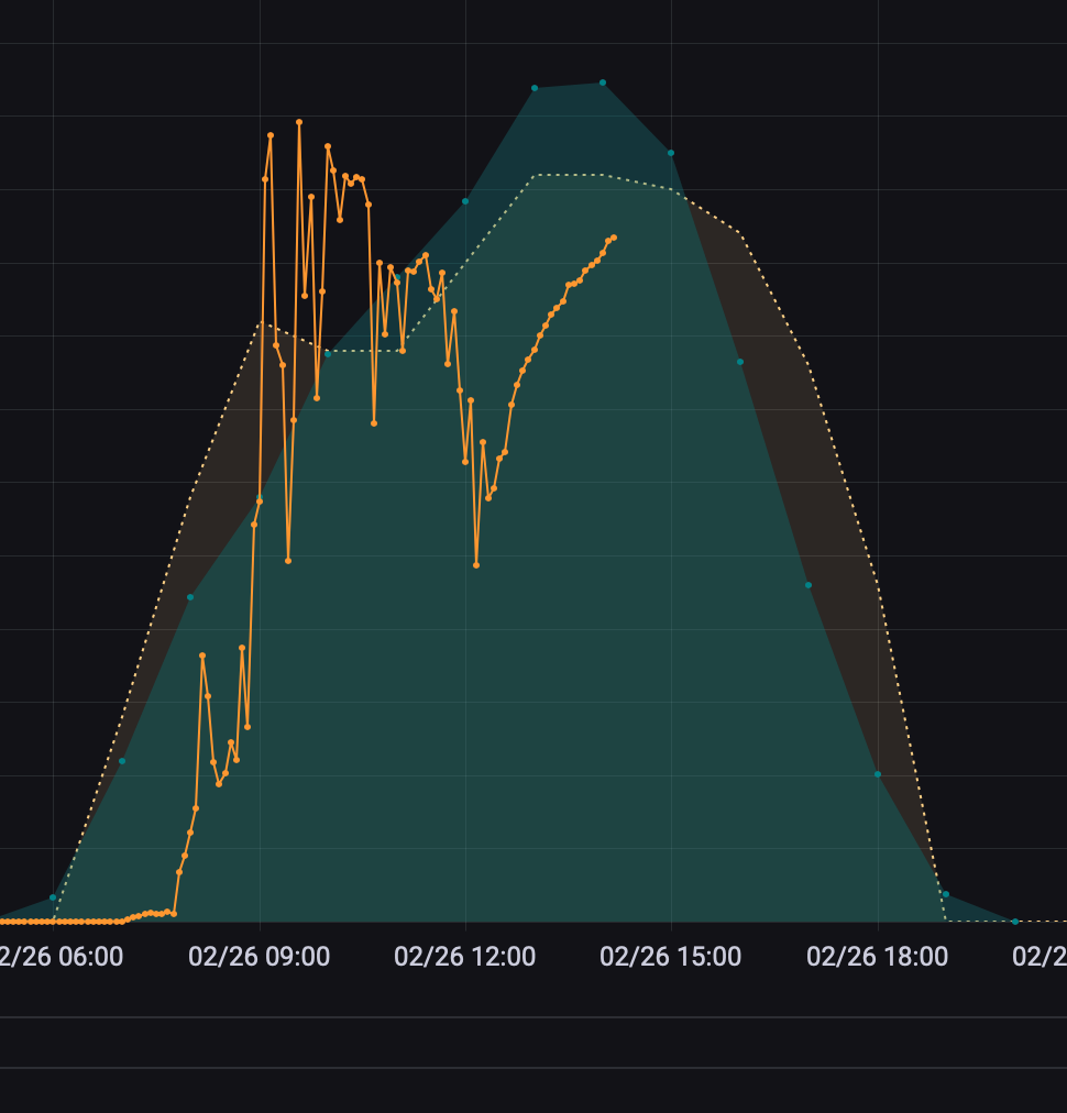

Vielen Dank erstmal. Ich warte dann mal ab, bis jetzt hat sich nichts getan an der Darstellung.
Allerdings zeigt deine Grafik hier auch einen Prognosestart um 6:00 Uhr herum oder steh ich komplett auf dem Schlauch?

Ja zeigt 37 Wh für 6:00 bis 7:00, das ist zwar etwas optimistisch, aber völlig logisch durch die Art wie die Werte berechnet werden. Nämlich den Wert von 7:00 und den Wert von 6:00 geteilt durch 2. Um 7:00 hat er schon einen minimalen Wert und damit zeigt er den hälftigen Wert auch schon um 6:00 an. Aber insgesamt passt die Kurve damit schon sehr gut.

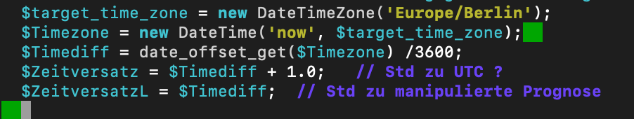

Warum er die Werte nicht ändert kann ich nicht sagen. Ich habe es bei mir getestet und da sind sie 1 Stunde verschoben worden. Steht in der PHP, die Du aktuell nutzt folgendes drin:
  $Zeitversatz = $Timediff + 1.0;   // Std zu UTC ?
  $ZeitversatzL = $Timediff;  // Std zu manipulierte Prognose
Wenn ja muss er die Daten eine Stunde später speichern oder er speichert gar nicht (und damit stehen noch die alten Daten drin). Wenn alles nicht hilft, dann wie gesagt Measurement Wetterprognose löschen...

In der aktuellen prognose.php passt es zu deinen Angaben. Dazu der Screenshot aus dem Terminal

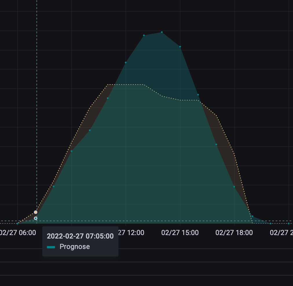

Die Info fehlte mir, hat geholfen. Prognose war weg, php neu getiggert.
Prognose für morgen sieht jetzt so aus. Knick um 7:00 Uhr liegt bei 90Wh. Sieht erstmal ganz gut aus, mal schauen, wenn morgen die Daten dazu kommen.
Die Anpassung der $STDFAKT macht dann aber schon noch Sinn im Abgleich mit den tatsächlichen Werten bei Sonne, oder?
