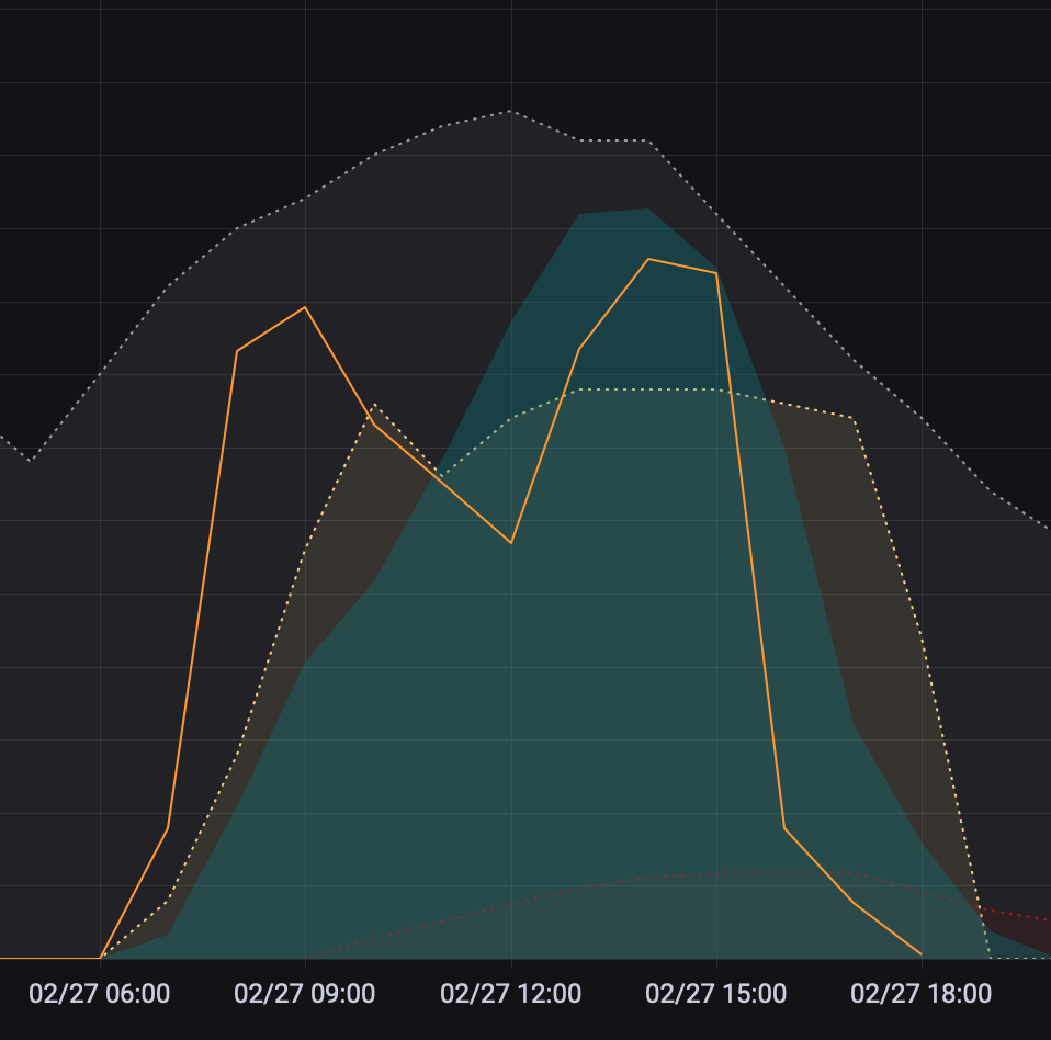

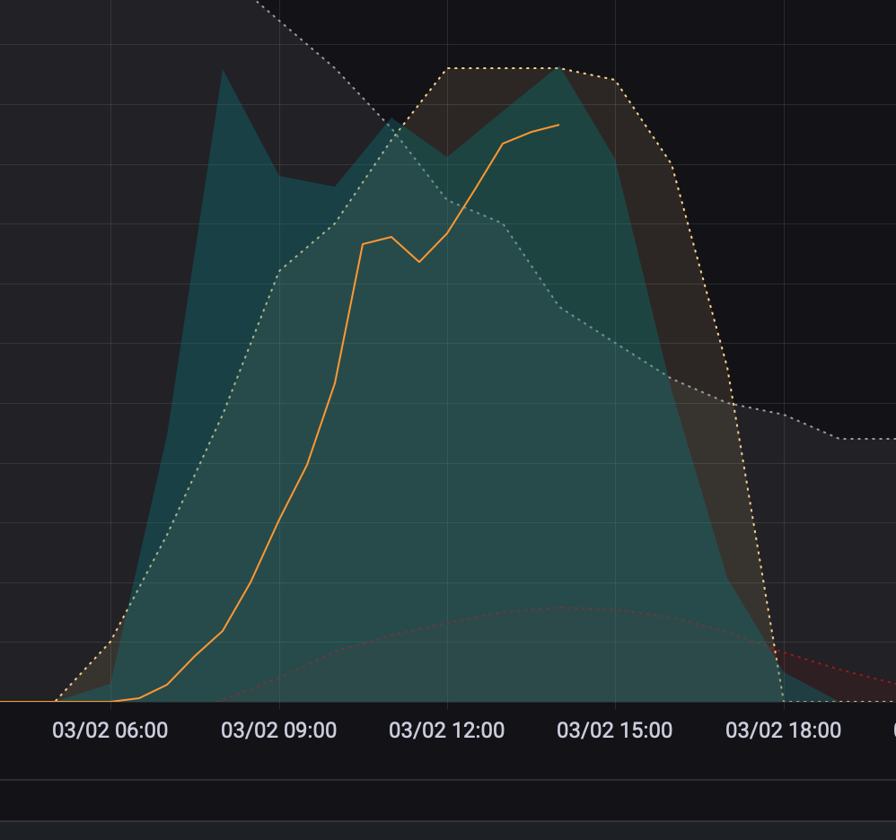

27.02.: Sonnentag. Der Ertrag ähnelt der Kurve der Sonnenstunden. Auffällig die Bewölkungsprognose... es gab keine Bewölkung :?
Es störte mich das Thema mit der 1h Differenz (siehe ein paar Beiträge zuvor).
Für den Folgetag wurde der Zeitversatz angepasst:
$Zeitversatz = $Timediff + 1.0;
$ZeitversatzL = $Timediff;

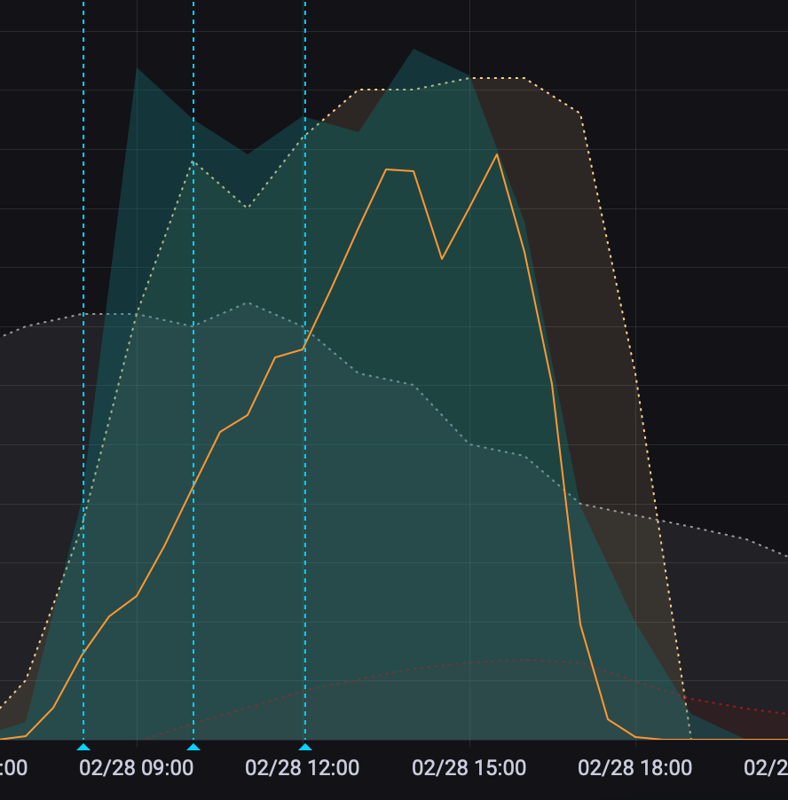

28.02.: Es sollte ein schöner Tag werden. Leider erst Nebel, dann bewölkt, dann Aufheiterung bis wolkenfrei (türkise Linien)
Peaks der Prognose immer noch zu hoch

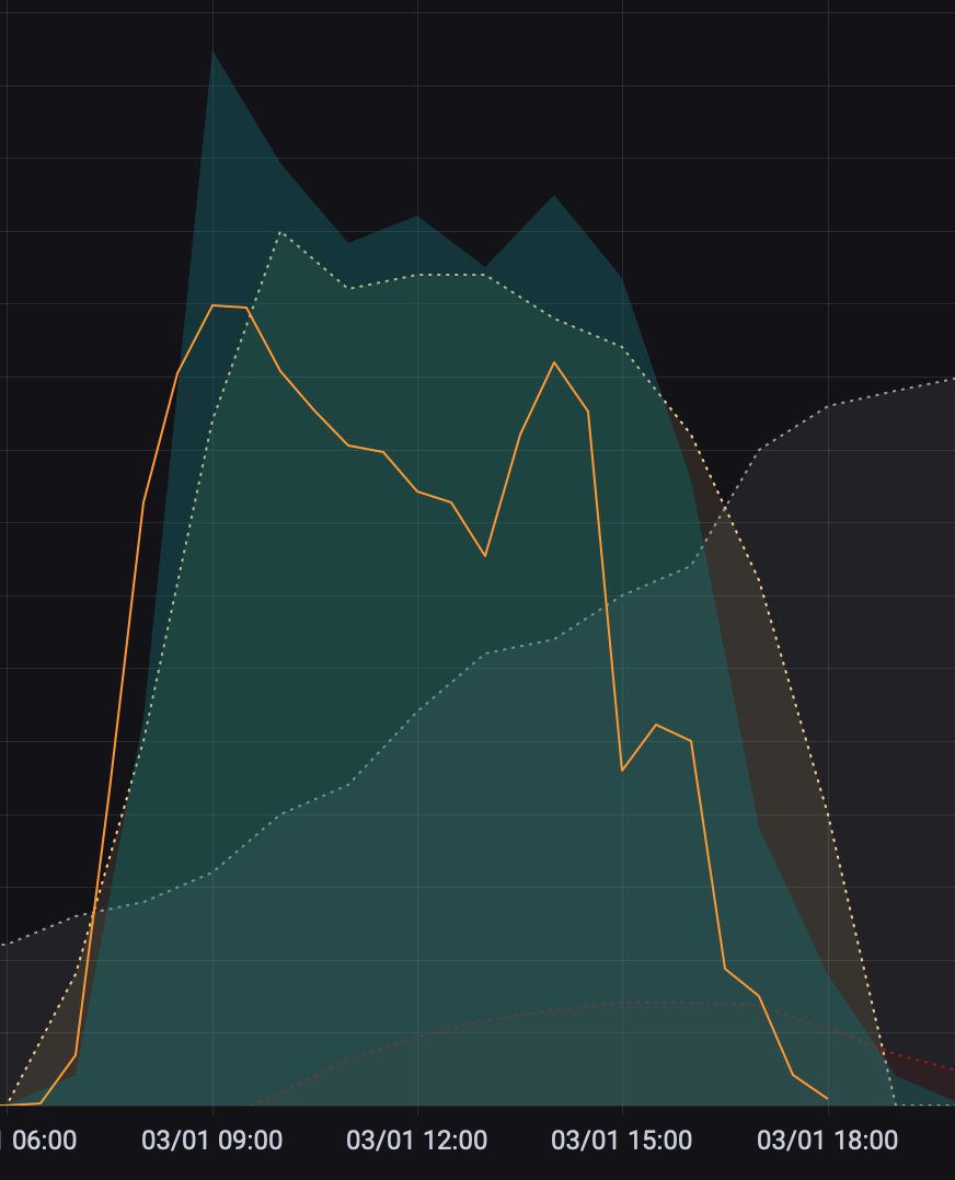

01.03.: Im Prinzip schon ganz gut, Peaks der Prognose immer noch zu hoch, 15:00 Uhr kamen Wolken auf (Darstellung Ertrag alle 30Min.). Und immer noch hab ich mein Problem mit der Prognosedarstellung, die jetzt, wie von @Bogeyof erläutert etwas anzeigt, wo die Sonne bereits untergegangen ist.
Ich habe gestern wieder den Zeitversatz geändert.
$Zeitversatz = $Timediff;
$ZeitversatzL = $Timediff - 1.0;

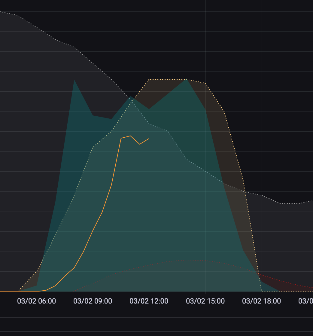

Natürlich war es heute morgen wieder bewölkt :roll: aber in diesem Punkt passt die Prognose mit sinkender Bewölkung. Zeigt die Linie eigentlich auch mal NULL Bewölkung? Aktuell ist blauer Himmel... heute morgen war es, wie prognostiziert, bewölkt. Die Prognosedaten entsprechend wieder zu hoch.
Und die Darstellung mit dem Zeitversatz bleibt ein "Problem" für mich.
Aktuell

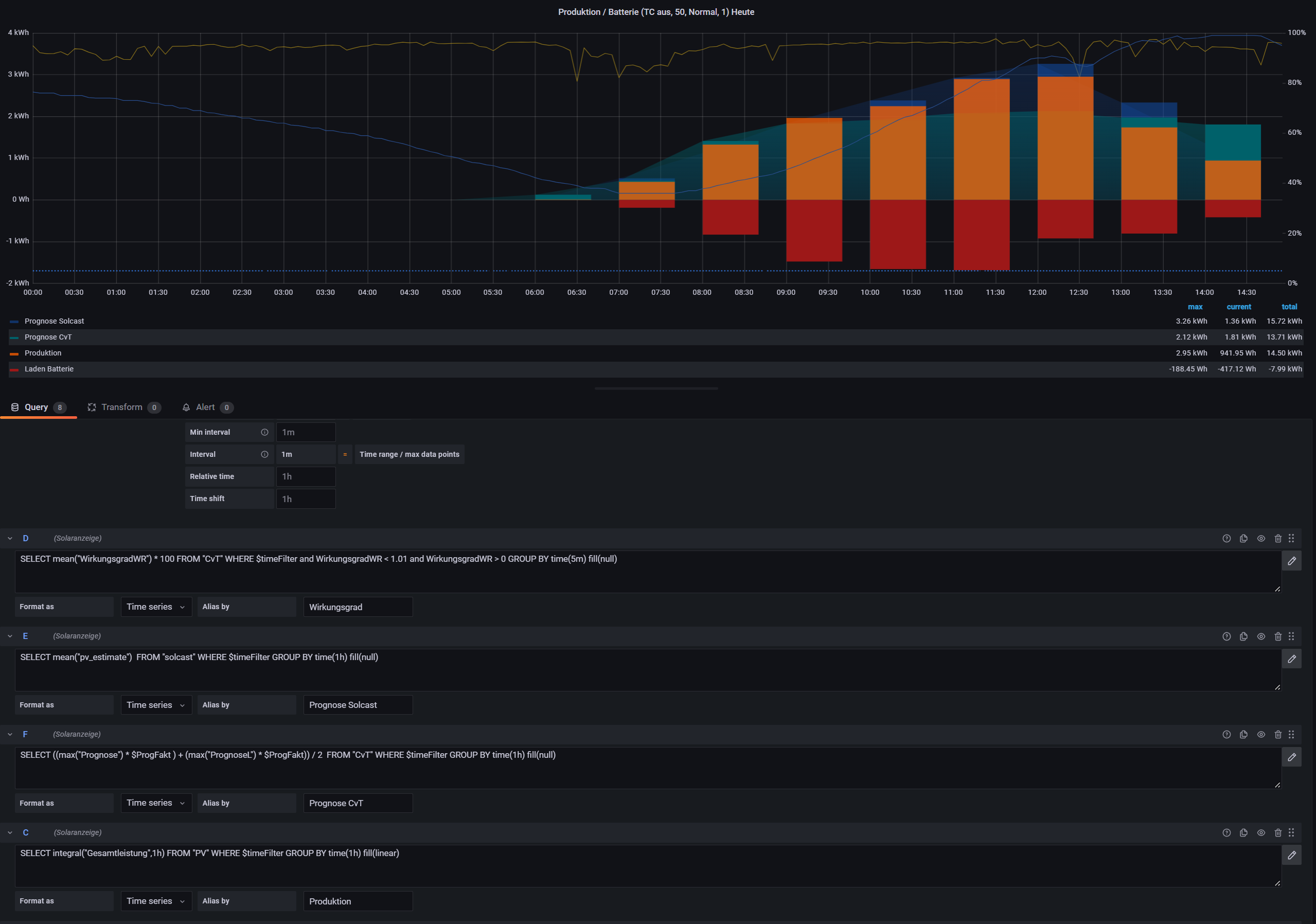

Ich nehme, was du bereitgestellt hast ;) Ich bin ja schon glücklich es mit meinem leichenhaften Verständnis überhaupt so weit gebracht zu haben :lol:
Bewölkung
SELECT sum("WolkenEff")  FROM "WetterPrognose" WHERE $timeFilter GROUP BY time(1h) fill(null)
Bewölkung akt
SELECT mean("WolkenEff")  FROM "WetterPrognose" GROUP BY time(1h) fill(null)
Seit ca. 11Uhr keine Wolke... lt. Prognose schon und weit weg von 0.
Natürlich habe ich die $STDFAKT bereits angepasst und nähere mich stetig der Realität. zumindest heute für die 2te Tageshälfte bei blauem Himmel.
Das Gegenüberstellen setzte die Anpassung des Zeitversatzes voraus, richtig? Also diese Einstellung
Wo ich deine Balkendiagramm Darstellung sehe - vielleicht sollte ich keine Linie, sondern auch Balken anzeigen lassen und diese dann links der Linie ausrichte, falls das geht...
Welchen Zeitversatz nutz du dort. Könntest du deine override Einstellungen mitteilen?

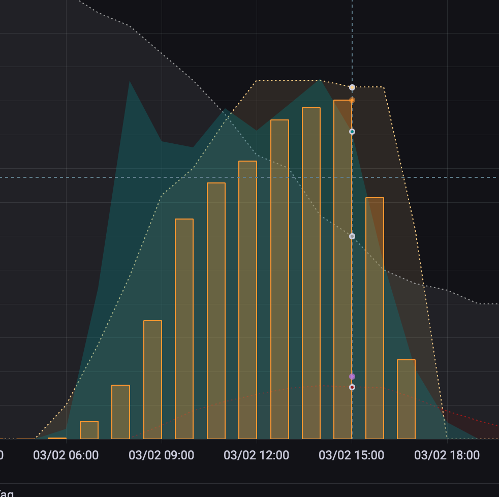

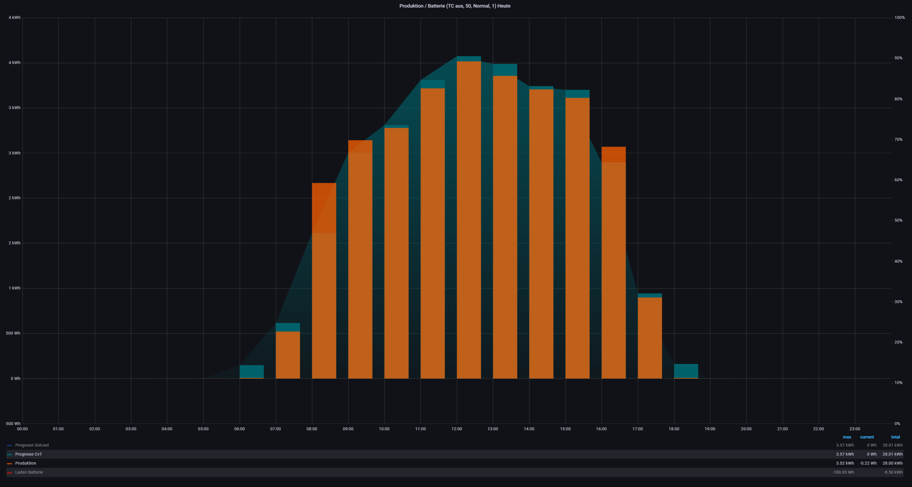

Das mit den Balken ist bei mir deshalb besser, weil es stundenweise Darstellung ist. Hier wird die Prognose der summierten stündlichen PV-Leistung gegenübergestellt.
In den Query-Options habe ich hier gar nichts spezielles eingestellt.
Ich habe allerdings noch einen zusätzlichen PrognoseFaktor, diesen variiere ich zwischen 0,95 und 1,05, so muss ich nicht ständig die Werte nachziehen. Mit der neuen monatlichen Tabelle kann man jetzt natürlich auch dort wesentlich genauer arbeiten und braucht vermutlich diesen externen Faktor nicht mehr.
Auch nutze ich nicht mehr exakt die im Forum beschriebene Prognose, ich schreibe auch in meine eigenen Measurements...

Ich hatte 30 Min eingestellt, um Ausreißer besser erkennen zu können. Morgen gibts Bodennebel und dann Sonne satt. Ich bin gespannt.
Für heute ab Mittag sieht es schon ganz gut aus, war es vorher bewölkt. Und der Verlauf der Sonnenstunden passt zum Ertrag.
Die Datenpunkte im Balkendiagramm sind jetzt einfach rechts ausgerichtet, was die 1h Zeitdifferenz optisch etwas ausgleicht. Bisschen Feinjustierung fehlt noch.

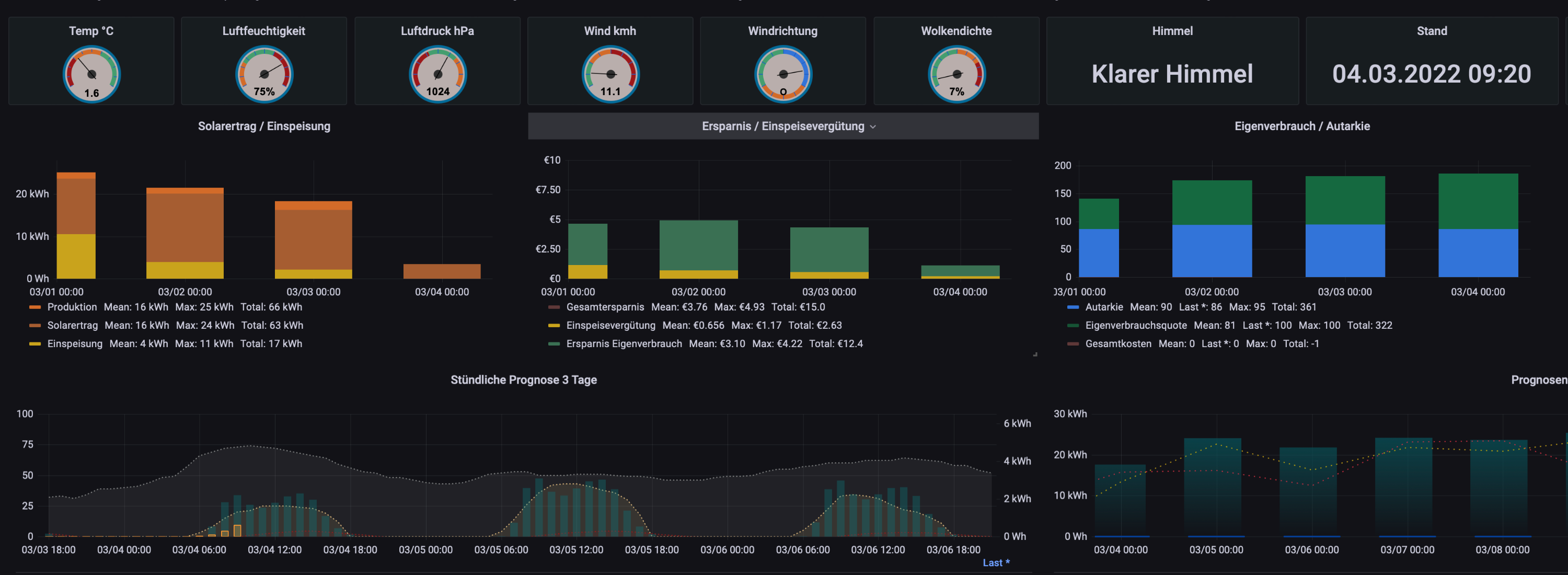

Ich werde das Thema Prognose wohl als Spielerei zur Seite legen müssen. Bisher ist und bleibt die beste Prognose hier am Standort aus dem Fenster zu gucken. Weder Apps noch Daten diverser Wetterdienste erreichen eine verlässliche Trefferquote. Die sich hier kreuzenden Kanäle (Mittelland- und Elbeseitenkanal) schreiben ohnehin teilweise ihr eigenes Wetter.
Gestern sollte es permanent Sonne geben - gab es auch, bis Mittags, dann war es nur noch bewölkt. Da hilft dann auch keine Feinjustierung mehr.
Heute ist es wieder komplett bewölkt. Die integrierte Wetteranzeige aus dem Forum liefert "klarer Himmel" :roll:
Die stündliche Prognose liegt weit von der Realität, trotz gestern live angepasster Feinjustierung bis Mittag bei wolkenfreiem Himmel. Und hier wird eine relativ hohe Bewölkung angezeigt...
