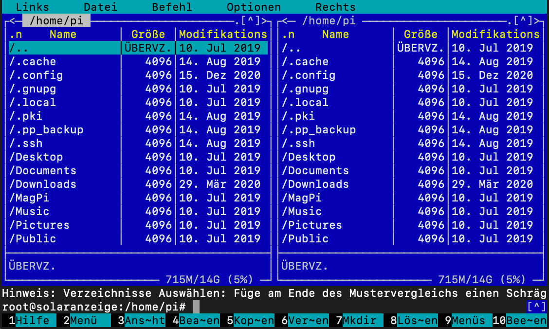

Heute Morgen hatte ich bemerkt, dass seit ca. gestern 20:30 Uhr keine Daten mehr in die influx Datenbank geschrieben wurden.
Demnach zeigte Grafana auch keine Daten mehr an.
Im syslog fand ich ich Hinweise auf fehlenden Speicherplatz, was ja eigentlich nicht sein kann. Installiert ist ein 16GB US-Stick.
Nach Neustart lief die Solaranzeige wieder. Aktuelle Systemauszüge anbei.
Wie muss ich diese jetzt deuten? 100% verwendet oder 5%? Wenn 100%, wie finde ich die Wurzel des Übels?
Besten Dank für Hilfe :)

Du musst herausfinden, was dir das die SD-Karte so voll gespeichert hat. Eine erste Maßnahme sind die LOG Dateien zu löschen.
Schau mal in die Unterverzeichnisse
/var/log
/var/www/log
Im Prinzip kannst du alle Dateien löschen. (Nicht die Unterverzeichnisse) und danach den Raspberry neu starten.
Ich gehe aber davon aus, dass du irgendwelche Backup Dateien noch gespeichert hast, die musst du dann finden.

Danke Ulrich und maria. Den Verdacht hatte ich auch, wusste aber nicht, wie ich mich am besten durch die Ordner wühle.
Am Ende war es denkbar einfach. Im Ordner /mnt/nas waren noch Backupreste, welche offensichtlich durch ein nicht gemountetes NAS-Laufwerk auf der Fritz!Box dort verblieben sind.
Die Influxdb wird täglich gesichert. Das dashboard habe ich separat exportiert. Komplettbackup schalte ich jetzt ab, da ich die grundlegenden Dinge nach etwas Einarbeitungszeit und Hilfe aus dem Forum jetzt getan sind.
Der Speicherumfang hat sich jetzt auf 4,9GB reduziert.
