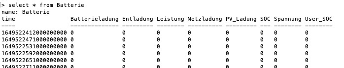

Hab ich gemacht.
Zeitstempel stehen drin, aber keine Daten, alles 0.
Ich kann nicht programmieren, denke aber dass die Variablen in der sonnen_batterie.php nicht mit denen übereinstimmen, die ich per Browser oben ausgelesen habe. Diese geschweiften Klammern sind wohl alle "Geräte" in der SB, wie werden die Variablen in der php Datei angesprochen? Und wie bekomme ich neue Werte in die Datenbank, z.B. Temperatur?

Re: Sonnenbatterie Ältere Bauart
Hallo AndyOne,
die Datenpunkte stimmen überhaupt nicht mit der aktuellen Sonnenbatterie überein. Diese Version müsste ganz neu implementiert werden. Da es aber ein Exot ist, macht die Arbeit keinen Sinn. Sorry. Da kann die nur ein PHP Programmierer halfen, der sich die viele Mühe macht, das Gerät auszulesen.
