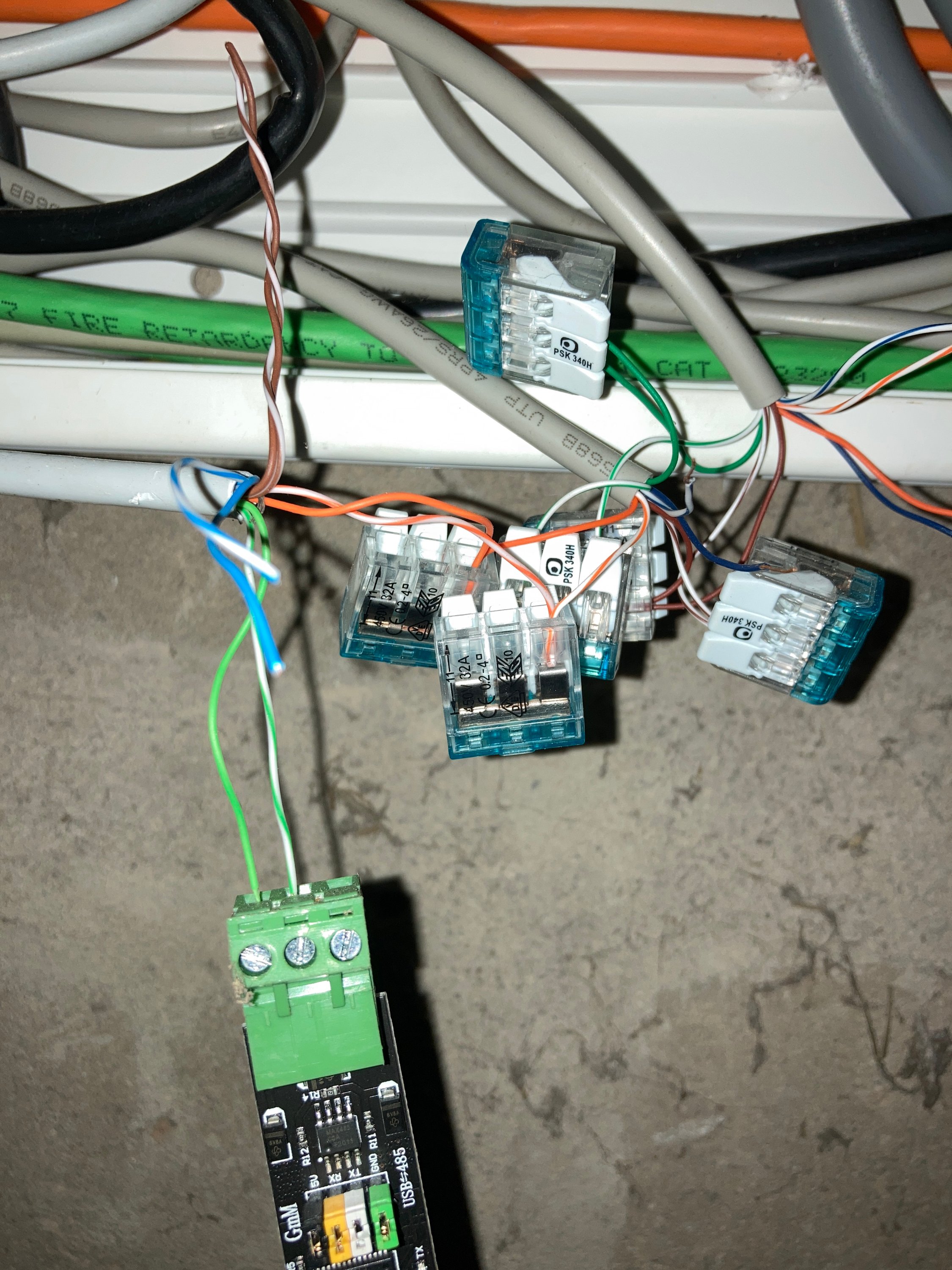

Also ich nutze nur Grün-Grün/Weiß
Grün/Weis - RS485A
Grün - RS485B
Klappt problemlos auf 40 Meter Entfernung
Grün/Weis - RS485A
Grün - RS485B

Welches Kabel auf dem Foto benutzt du? Ist es die Leitung die vom WR --> BMS oder WR --> Smartmeter ?
Lg. Marco

Hallo Marco,
Es ist die dritte von 2 Möglickeiten
Die Solaranzeige wird am Anschluss "EMS" angeschlossen.
Die Buchse ist der zweite Anschluss unter der Abdeckung vom Smart Meter Anschluss.
Als Kabel kannst du einfach ein Netzwerkkabel abschneiden und die Grüne + Weiß/Grüne Leitung mit dem RS485 Adapter verbinden.(Siehe Bild weiter Oben)
Grüße Lion

Hallo Lionking,
ich habe das Orange und Orange-Weise genommem welches zum BMS geht.
BMS BYD habe ich per CAN H und L am WR angeschlossen.
Daten bekomme ich nun.
Leider kann ich noch nichts damit anfangen.

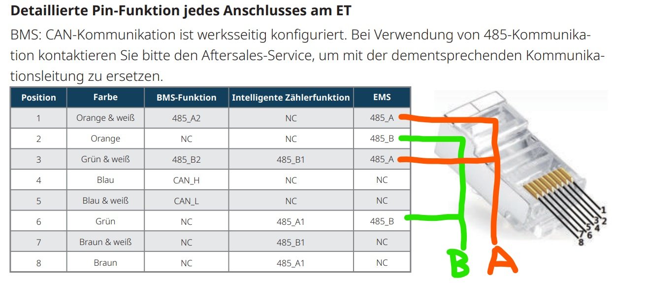

Re: RS 485 am GoodWe ET
Ich habe eine kleines Bild angefertigt. Soweit ich das verstanden habe sollte es so angeklemmt werden.
Kann das zur Sicherheit jemand bestätigen?
Gruß Gerald
Gruß Gerald
