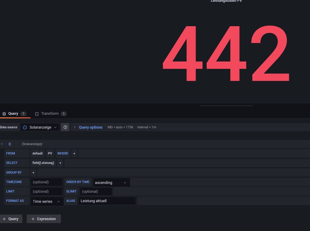

Ich bekomme es nicht hin bei meinem Axpert MAX 7.2 beide Strings auszulesen. Angeschlossen habe ich über die serielle was auch funktioniert. Es wird aber nur String 1 augelesen egal ob ich Regler 26 oder 59 auswähle.
Im Query Solaranzeige PV Leistung wird nur String 1 ausgelesen: Was muß ich tun damit das funktioniert? Ich weiß da nicht mehr weiter.

xango hat geschrieben: ↑So 26. Feb 2023, 18:16Ich möchte mich hier auch noch einklinken.
Schaue doch bitte einmal direkt in die Influx Datenbank, was da so alles abgespeichert wird.
Ist dort der 2. Strang zu sehen?
Re: Welcher Regler für Axpert Max 2 10K-48?
ich glaube nicht:
time Leistung Spannung Strom
1677490691000000000 1141 278 4
1677490631000000000 728 269 2
1677490571000000000 1394 288 4
1677490512000000000 1425 280 5
1677490451000000000 1332 289 4
1677490391000000000 1309 292 4
1677490331000000000 1308 268 4
1677490271000000000 1290 276 4
1677490211000000000 1154 271 4
1677490151000000000 1061 266 3
1677490092000000000 994 267 3
1677490031000000000 1157 266 4
1677489971000000000 1117 271 4
1677489911000000000 1123 278 4
1677489851000000000 1091 263 4
1677489792000000000 944 280 3
1677489731000000000 1045 275 3
1677489671000000000 1011 274 3
1677489611000000000 1083 275 3
1677489551000000000 1056 265 3
