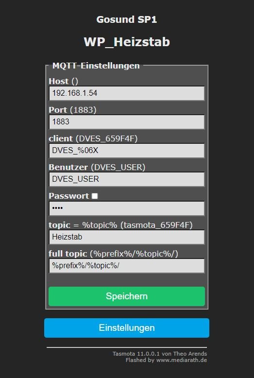

Zum Verdeutlichen meines Problems habe ich nun die Gosund SP1 (Regler = 23, d.h. es werden Daten ausgelesen, das hatte ich für später auch einmal geplant) in die Testumgebung zurückgehängt.

Regler 23 liest aber nicht das Gerät direkt aus (wäre dann die IP-Adresse) sondern holt die Daten vom MQTT-Broker (und das ist halt die IP-Adresse des Raspi mit Port 1883). Als Zugriff dient der Name ($Topic), welcher im Tasmotagerät eindeutig zu vergeben ist und in der x.user.config.php anzugeben ist.
Der MQTT-Broker merkt sich alle schon mal eingeschriebenen Geräte (subscribed), daher auch die ersten Zeilen mit ...offline und vermutlich Deine alte Zeile. Diese "Einschreibungen" kann man löschen.
Dein Tasmota-Gerät muss sich von der neuen Adresse mit dem passenden Topic wieder beim MQTT-Broker anmelden, alles andere bleibt unverändert, dem Regler 23 ist die IP-Adresse egal.

stat/Heizstab/STATUS6 {"StatusMQT":{"MqttHost":"192.168.1.54","MqttPort":1883,"MqttClientMask":"DVES_%06X","MqttClient":"DVES_659F4F","MqttUser":"DVES_USER","MqttCount":1,"MAX_PACKET_SIZE":1200,"KEEPALIVE":30,"SOCKET_TIMEOUT":4}}

Mir geht es auch nicht darum, hier dem Programmierer nicht zu glauben. Ich hatte nur die Automation komplett eingestellt, samt IP für den Broker, Topic etc. pp. und es hatte ja auch funktioniert. Und auch jetzt klappt ja alles, solang ich in der Testumgebung hänge. Einzig die IP, die angesprochen werden soll, ändert sich nicht.
