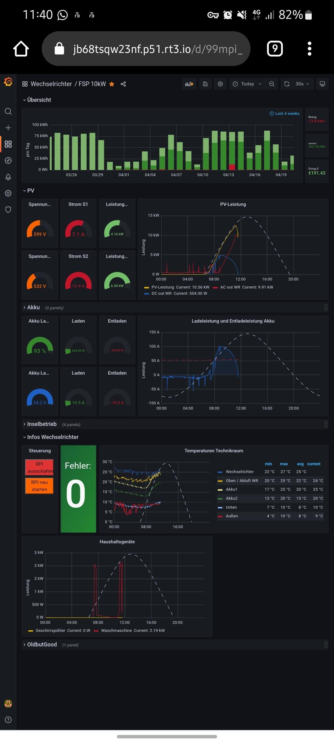

Am Handy gibt es auch eine App dazu die die Verbindung herstellt und Grafana dann über den Browser aufruft.
Das einzige Manko meines erachtens sind die vielen Klicks, bis man zur Solaranzeige kommt.

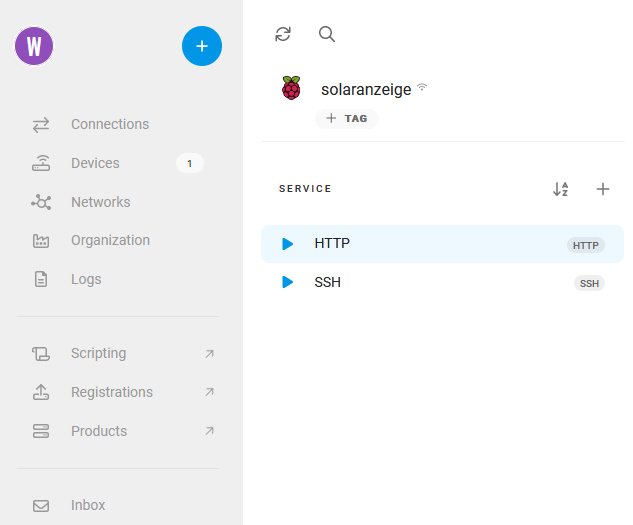

Habs gefunden :roll: Es muss jeweils eine Verbindung für Putty über SSH und dann noch eine Verbindung zu Grafana über HTTP angelegt werden. Hier mal noch eine Hardcopy:
Mich würden jetzt noch die Einstellungen bei den Verbindungen (SSH + HTTP) interessieren:
remote.it Verbindungen SSH.jpg (14.22 KiB) 2978 mal betrachtet
remote.it Verbindungen HTTP.jpg (16.24 KiB) 2978 mal betrachtet
