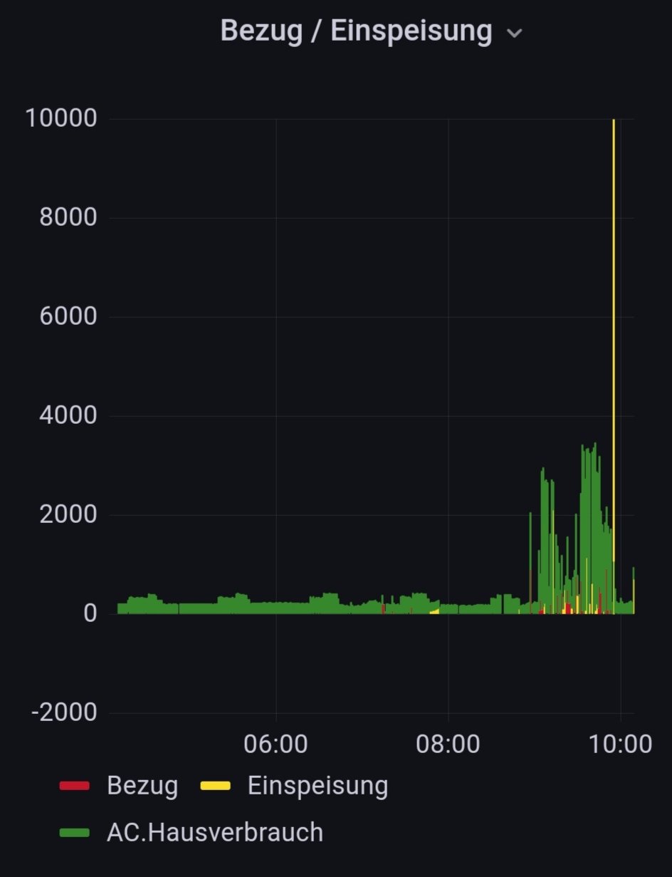

insgesamt funktioniert die Solaranzeige mit meinem Huawei-System (Luna 2000) sehr gut. Nur ab und zu gibt es kleine Peaks, die offensichtlich falsche Messwerte sind, z.B. 100.000 W Einspeisung oder Akkustand kurzzeitig auf 0, ...
Im Grunde stört mich das nicht, nur stört es in der Skalierung. Bei diesem Beispiel war die Einspeisung irgendwo bei 100.000 oder 200.000 W, so dass alle anderen Werte quasi auf der Nullinie liegen. Also habe ich den Maximalwert begrenzt.
Habt ihr solche Ausreißer auch?
Ließe es sich technischachen, dass man Ausreißer automatisch abfängt? Also zumindest für Ladeleistung/Entladeleistung/Einspeisung lassen sich ja plausible Maximalwerte definieren.

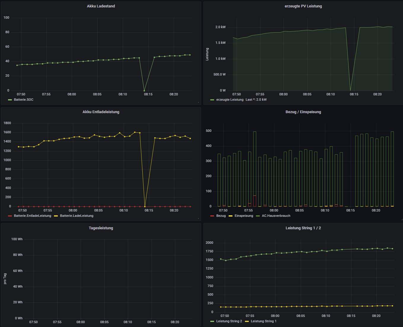

eben hatte ich offenbar zwei Minuten keine Daten, die dann zu Peaks nach unten führen:
Also grundsätzlich finde ich das nicht schlimm, nur ist halt die Frage, ob man das in Grafana so anpassen kann, dass die ausgefallenen Messwerte geglättet werden, zumindest da, wo sie offensichtlich ausgefallen sind (Akku-Ladestand)? Bei den anderen Messwerten ist eine Interpolation eher nicht sinnvoll, da deren Werte ja tatsächlich stark schwanken können (hier aber natürlich der Datenausfall auch offensichtlich ist.

gibt es eine Möglichkeit, einen falschen Wert in der Datenbank zu ändern?
Ich habe einen Peak in der Einspeisung, der ist so extrem hoch, dass wenn der Zeitraum diesen Peak umfasst, alle anderen Werte quasi auf der Null-Linie liegen. Daher würde ich diesen Wert einfach löschen wollen.
Mit welchem datenbank-Tool lässt sich der Wert am einfachsten ändern?

ich habe den Wert nun einfach gelöscht:
Nun passt die Anzeige wieder!

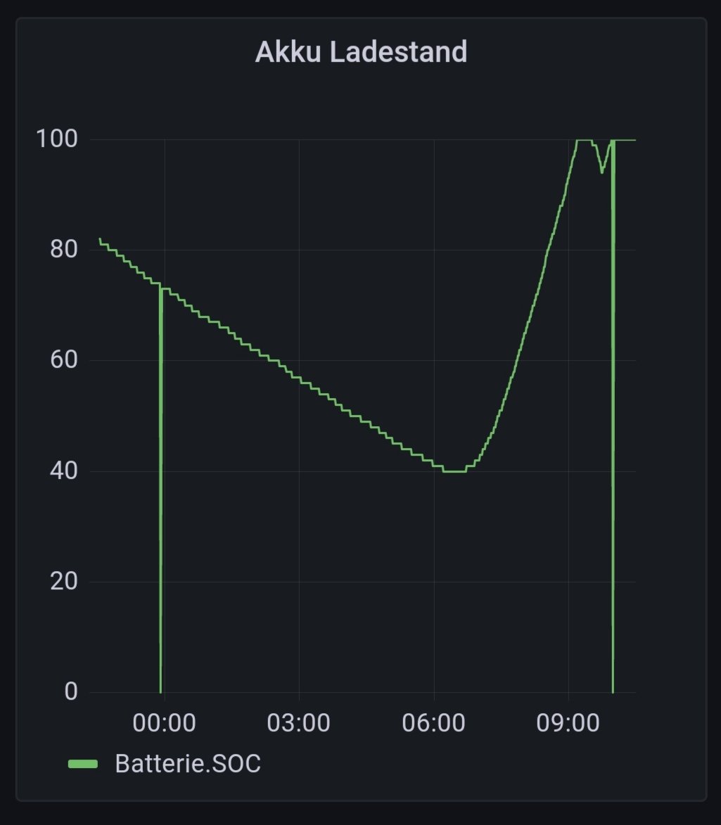

Ich habe immer noch ab und zu falsche Peaks, I.d.R. aber nur beim Ladezustand des Speichers:
Werde also Mal wieder ein paar Werte löschen, nicht weiter schlimm, dient ja nur der Optik.
