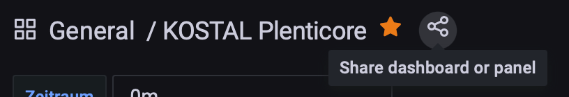

Das Grafana Dashboard kannst du über den "share dashboard or panel" exportieren.
Einmal ausgeführt, wenn man keine Änderungen mehr durchführt und separat abgespeichert. Regelmäßige Sicherung ist hier dann nicht mehr erforderlich. Ggf. noch einmal direkt vor einen Update durchführen.

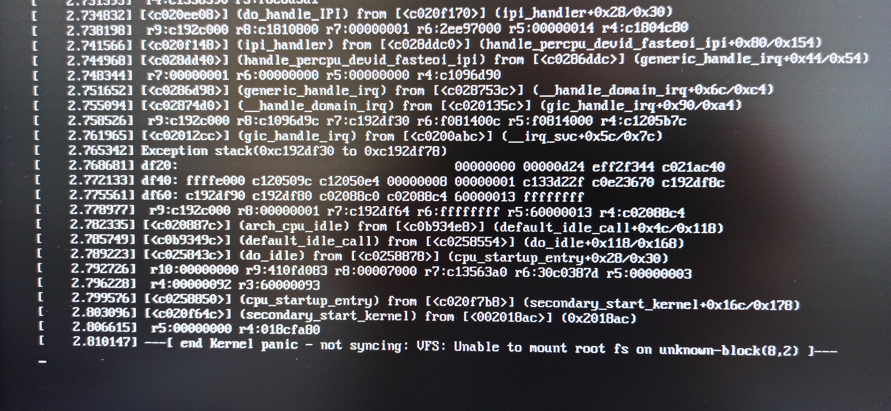

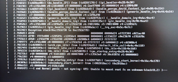

Mit dem neuen "Original"-Netzteil hat der Pi auch nicht von der externen USB-Platte gebootet. Ich hab auch zwei verschiedene USB-Platten ausprobiert, beidesmal negativ :x Er bleibt mit folgendem Bildschirm hängen und das war´s dann:
Hat vielleicht noch jemand eine Idee, warum der Pi nach der Rücksicherung mit DiskImager von der USB-Platte nicht bootet?
Hab ich evtl. eine Möglichkeit den Pi von SD-Karte zu booten und dann das Image irgenwie zurückzusichern?

Hallo Udo.
Ich hatte auch so meine Probleme mit den SSD-Speichern.
Der umständliche, aber sichere Weg, die richtigen Sektoren auf der Platte zu adressieren ist, ein funktionierendes Image auf eine SD-Karte zu ziehen
- von der SD-Karte booten
- als root anmelden
- SSD anschließen
- SD-Card Copier starten
- Kopie der SD-Karte auf die SSD, dabei wird alles gelöscht und entsprechend SD neu angelegt
- runterfahren des Raspi und SD-Karte raus
- von SSD booten
- als root anmelden
- boot Partition (die kleinere) unverändert lassen, aber (falls gewünscht) die zweite ausweiten.
- runterfahren
- boot und Test ob es funktioniert (als pi oder root)
Nun sollten sich beliebige Backups einspielen lassen, solange die Partition groß genug ist.
Falls die SSD vorher woanders eingebaut war, dann kann es auch helfen, die SSD vorher komplett mit gparted (oder anderen) platt zu machen, also nicht nur einfaches löschen, sondern alle Partitionen löschen, ALLES überschreiben und eine einzige Partition mit ext4 zu erstellen.
Sollte das booten dann funktionieren, dann ist ein
sudo apt update && sudo apt full-upgrade
eher ein kleiner Killer, das benutze ich nur, wenn es gar nicht anders geht und nach ausreichender Sicherung.
Was dann noch funktionieren könnte, ist ein Bootloader-Update und/mit einer "stable" Kernel-Version

Genau so geht´s und nicht anders, danke :)
Bei dem "SD-Card Kopieren" wir irgendwas auf die Platte geschrieben was ansonsten bei einem Sicherungs-Image scheinbar fehlt. Vielleicht weis bzw. hat hier noch wer eine Idee :idea:
Beim Booten bekomme ich jetzt die folgenden Meldungen angezeigt:
mmc1: Controller neuer released inhibit bit(s)
sd 0:0:0:0: [sda] No Caching mode page found
sd 0:0:0:0: [sda] Assuming drive cache: write through
Noch wer eine Idee :idea:
Gruß Udo
