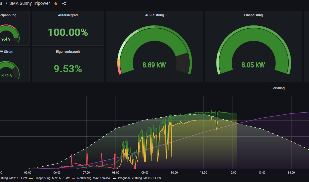

seit ner Weile (ich glaube, seit der Zeitumstellung) liegt die Prognosekurve eine volle Stunde (vielleicht sogar 2 Stunden?) daneben. Vorher passte es immer ziemlich gut.
Hier im Screenshot sieht man es ganz gut:
Hier zeigt die Prognose, dass der Ertrag bereits um 5 Uhr beginnen soll. Tatsächlich geht hier heute aber erst um 06:04 Uhr die Sonne auf und der Ertrag startet erst kurz vor 7 Uhr.
Woran kann das liegen? Hat die Zeitumstellung bei der Prognose nicht geklappt? Kann ich evtl in Grafana ein +1h offset einstellen?

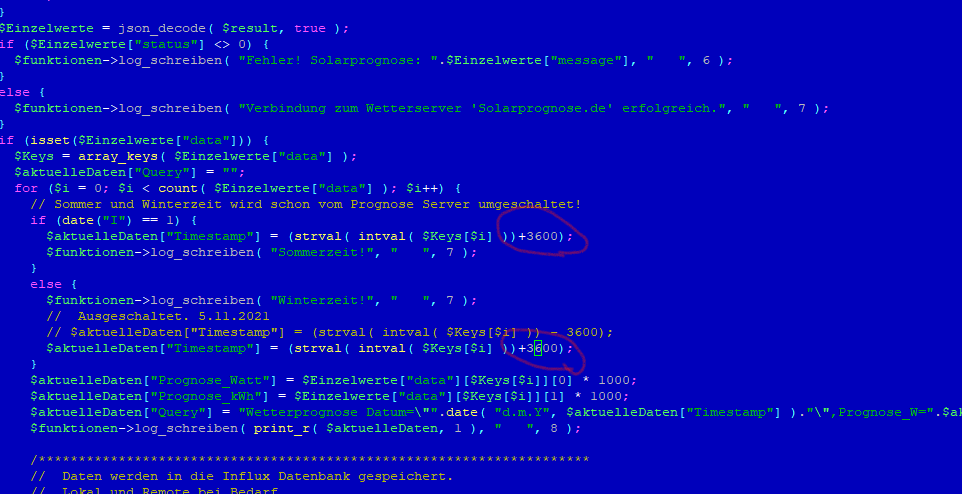

PS: Habe jetzt mal im Tread: https://solaranzeige.de/phpBB3/viewtopi ... 3&start=30 soweit nachgelesen und ich denke hier ist auch das gleiche. Ich habe jetzt mal in der Wetterdaten.php entsprechend Anpassungen in der Sommerzeit gemacht.

ich hatte das gleiche Problem, ich habe es gelöst in dem ich in der wetterdaten.php einen Offset eingefügt habe.
Dies ist in Zeile 194 und 201 möglich, der Wert ist in Sekunden einzutragen.

Danke... hat bei mir auch funktioniert. Jetzt stimmt die Kurve!Dies ist in Zeile 194 und 201 möglich, der Wert ist in Sekunden einzutragen.
