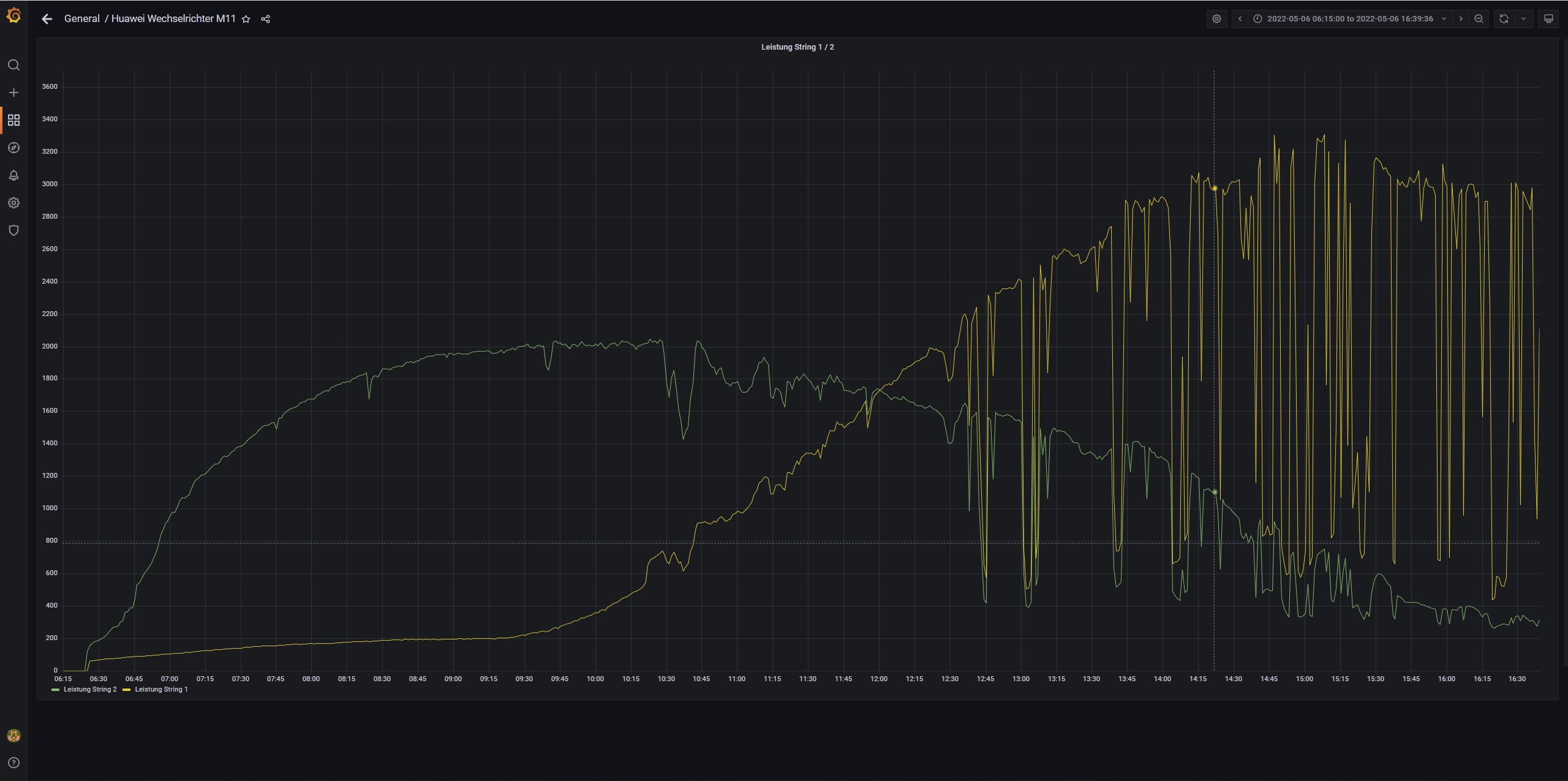

Unser Haus hat ein Satteldach mit NO- und SW-Ausrichtung. In diesem Screenshot sieht man, wie früh die NO-ausgerichteten Panels schon Strom liefern und erst gegen Mittag die SW-Panels anfangen, richtig zu arbeiten:
Derzeit kreuzen sich die Kurven etwa gegen 12 Uhr Mittags, da ist der Speicher schon seit 2 1/2 Stunden wieder zu 100% gefüllt.
Ich denke, die Entscheidung beide Dachseiten zu bestücken, war richtig. Seltsam, dass mir mehrere Anbieter nur die SW-Seite bestücken wollten.

Hi,,manche Solaristi würden alles am liebsten exakt auf Süd(=maxPeak, gut für die Berechnung) ausrichten, notfalls das Haus drehenModellbauhütte hat geschrieben: ↑Fr 6. Mai 2022, 17:09Ich denke, die Entscheidung beide Dachseiten zu bestücken, war richtig. Seltsam, dass mir mehrere Anbieter nur die SW-Seite bestücken wollten.
Der Vorteil solcher Mehrfachausrichtungen am Dach (hab selber 5 verschiedene Flächen) ist einfach..wenn hell, irgendwas produziert immer, im Sommer immer zuviel, heisst 90% davon gehen in die Einspeisung, aaaaaber, bei trübem Wetter bringt jede zusätzliche Fläche was. Insofern ist das dann der "gute" Strom..weil relativ viel selber verbraucht wird und nicht alles am Mittag "auf die Strasse gekippt wird"
N/O hat halt weniger kWh/kWp...verkauft sich halt nicht so gut bei Angebotsabgabe...und wenn ich sehe, was manche Bekannte so verzapfen,brr. Und dann immer das Totschlagargument.."ich will meinen Strom nicht verschenken.." (jetzige Einspeisevergütung)..gegen solche Knoten im PV Kabel bin ich machtlos.
Ja, haste alles richtig gemacht
Wie gross ist die PV und der Speicher?

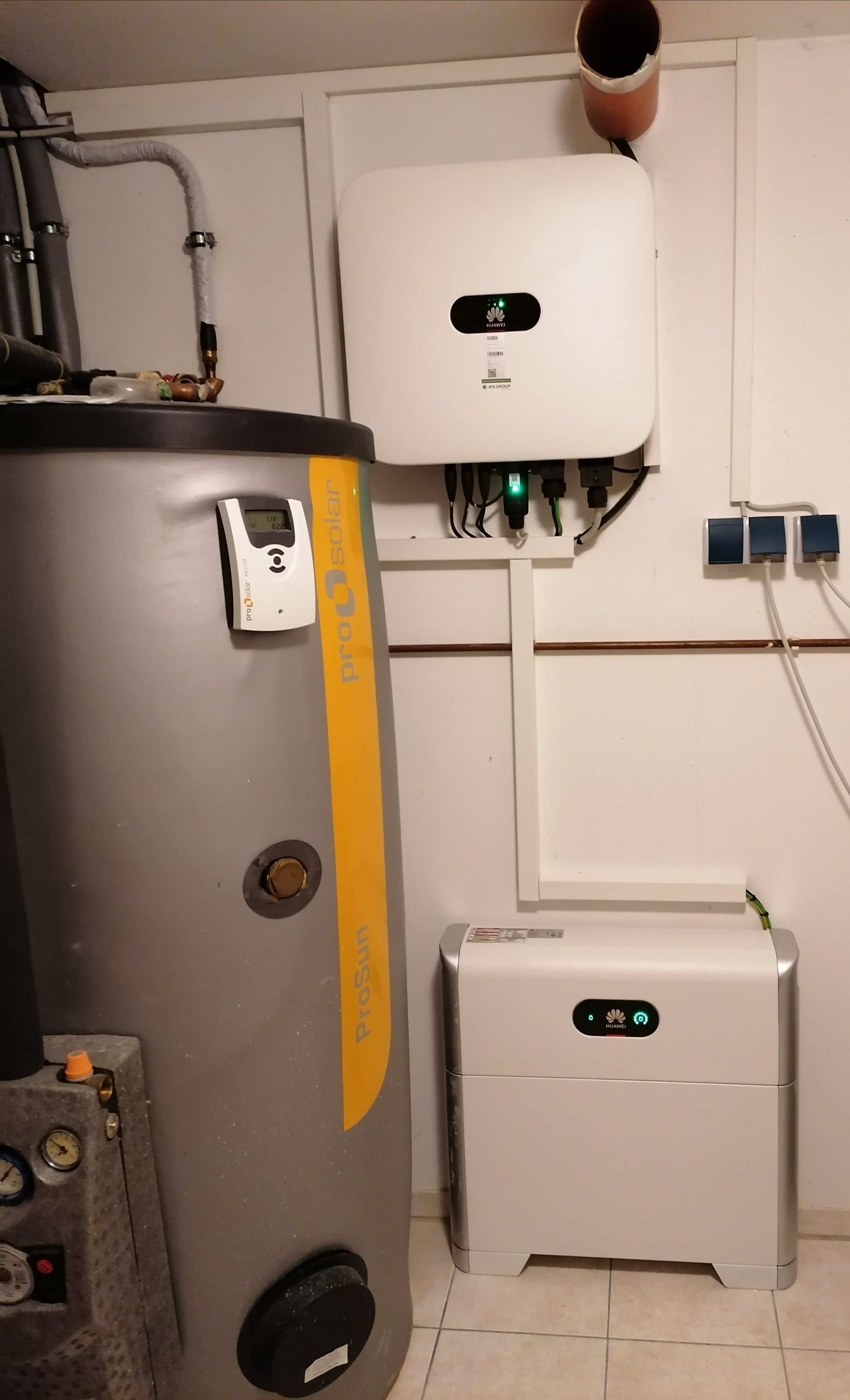

Hier ist ein Bild von WR und Speicher, sehr kompakt und aufgeräumt, wie ich finde. Die DC-Kabel.vom.Dach kommen durch das Rohr oben, welches eigentlich mal für einen Abluft-Wäschetrockner gedacht war. Da wir aber dann doch einen mit Wärmepumpe gekauft haben, dient es jetzt für die Solaranlage, so haben wir uns eine aufwendigere Kabelführung gespart.
Der Wasserspeicher könnte mit einem Heizstab ausgestattet werden. Die Frage ist, ob das etwas bringt?
Ich habe auch Solarthermie auf dem Dach, d.h. wenn die Sonne scheint, habe ich eh i.d.R. auch heißes Wasser, teilweise bis über 85° C!

So schön wie 85° Wasser im Puffer ist...das ist zu viel! Bei diesen Temperaturen hast du massig Kalkablagerungen ..also ich wenn bei unseren Härtegraden das so fahren würde..ich hätte in kürzester Zeit Marmor im Puffer und kaum Wasser
Kabelführung hab ich durch ein nie genutzten dritten Zug im Kamin verwirklicht..da hab ich dann gleich alles rein geschoben was ging, neuer Abwasserstich von Küche und Dusche, mehrere LAN Kabel, PV sowieso und Reserve HD Rohr,50mm, falls mal was nachgefädelt werden müsste.
Wenn ich endlich den Kamin oben dicht habe, kann ich mit Glasperlite ausfüllen.
Schicker Huawei...
Heizstab, hmm, wenn du eh schon 85° im Sommer hast, im Winter ist meist wenig PV..ob sich der Aufwand lohnt?
Ich hab ne ELWA DC drin, zusätzlich unten 3x1,5kW Heizstab,einzeln schaltbar und dann noch im oberen Drittel Miniheizstift mit 300W. Im Winter nehm ich den gerne zum zuheizen, die 300W hab ich eigentlich immer und wenn mehr geht, hab ich noch Zusatzwendel in der ELWA mit 750W.

ja, also 1 kW wäre auch denke ich das Maximum, eher sogar auch nur 300W, so als kleine Zusatzerwärmung. 3 kW wäre definitiv zu viel.
