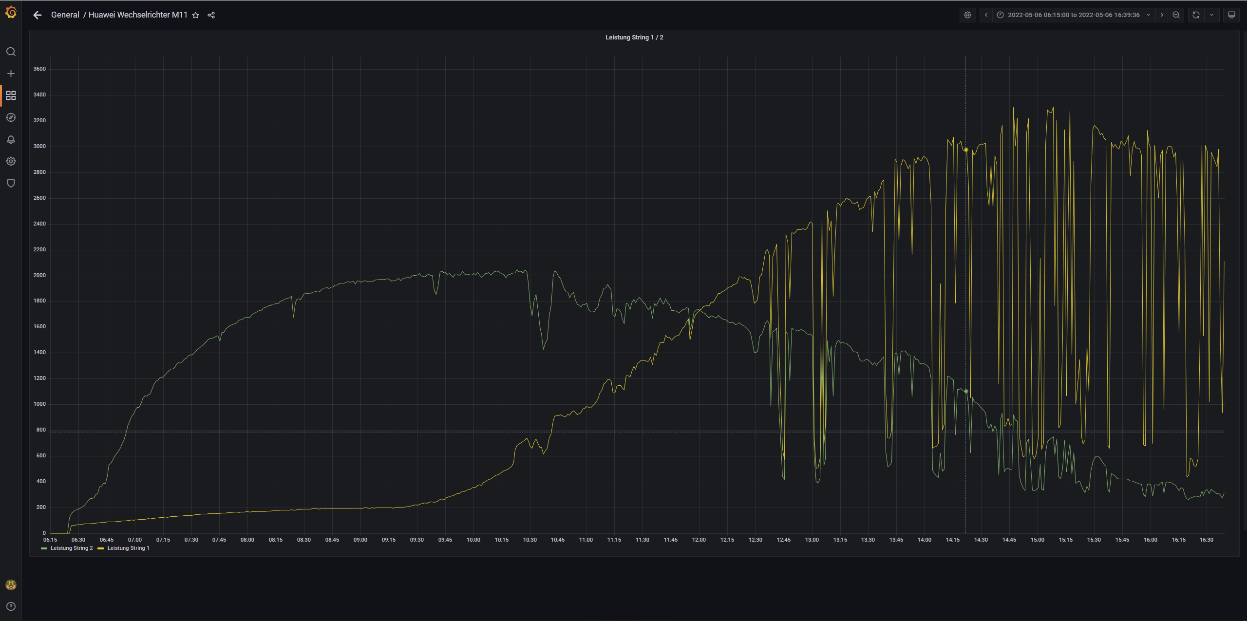

Unser Haus hat ein Satteldach mit NO- und SW-Ausrichtung. In diesem Screenshot sieht man, wie früh die NO-ausgerichteten Panels schon Strom liefern und erst gegen Mittag die SW-Panels anfangen, richtig zu arbeiten:
Derzeit kreuzen sich die Kurven etwa gegen 12 Uhr Mittags, da ist der Speicher schon seit 2 1/2 Stunden wieder zu 100% gefüllt.
Ich denke, die Entscheidung beide Dachseiten zu bestücken, war richtig. Seltsam, dass mir mehrere Anbieter nur die SW-Seite bestücken wollten.

Hi,,manche Solaristi würden alles am liebsten exakt auf Süd(=maxPeak, gut für die Berechnung) ausrichten, notfalls das Haus drehenModellbauhütte hat geschrieben: ↑Fr 6. Mai 2022, 17:09Ich denke, die Entscheidung beide Dachseiten zu bestücken, war richtig. Seltsam, dass mir mehrere Anbieter nur die SW-Seite bestücken wollten.
Der Vorteil solcher Mehrfachausrichtungen am Dach (hab selber 5 verschiedene Flächen) ist einfach..wenn hell, irgendwas produziert immer, im Sommer immer zuviel, heisst 90% davon gehen in die Einspeisung, aaaaaber, bei trübem Wetter bringt jede zusätzliche Fläche was. Insofern ist das dann der "gute" Strom..weil relativ viel selber verbraucht wird und nicht alles am Mittag "auf die Strasse gekippt wird"
N/O hat halt weniger kWh/kWp...verkauft sich halt nicht so gut bei Angebotsabgabe...und wenn ich sehe, was manche Bekannte so verzapfen,brr. Und dann immer das Totschlagargument.."ich will meinen Strom nicht verschenken.." (jetzige Einspeisevergütung)..gegen solche Knoten im PV Kabel bin ich machtlos.
Ja, haste alles richtig gemacht
